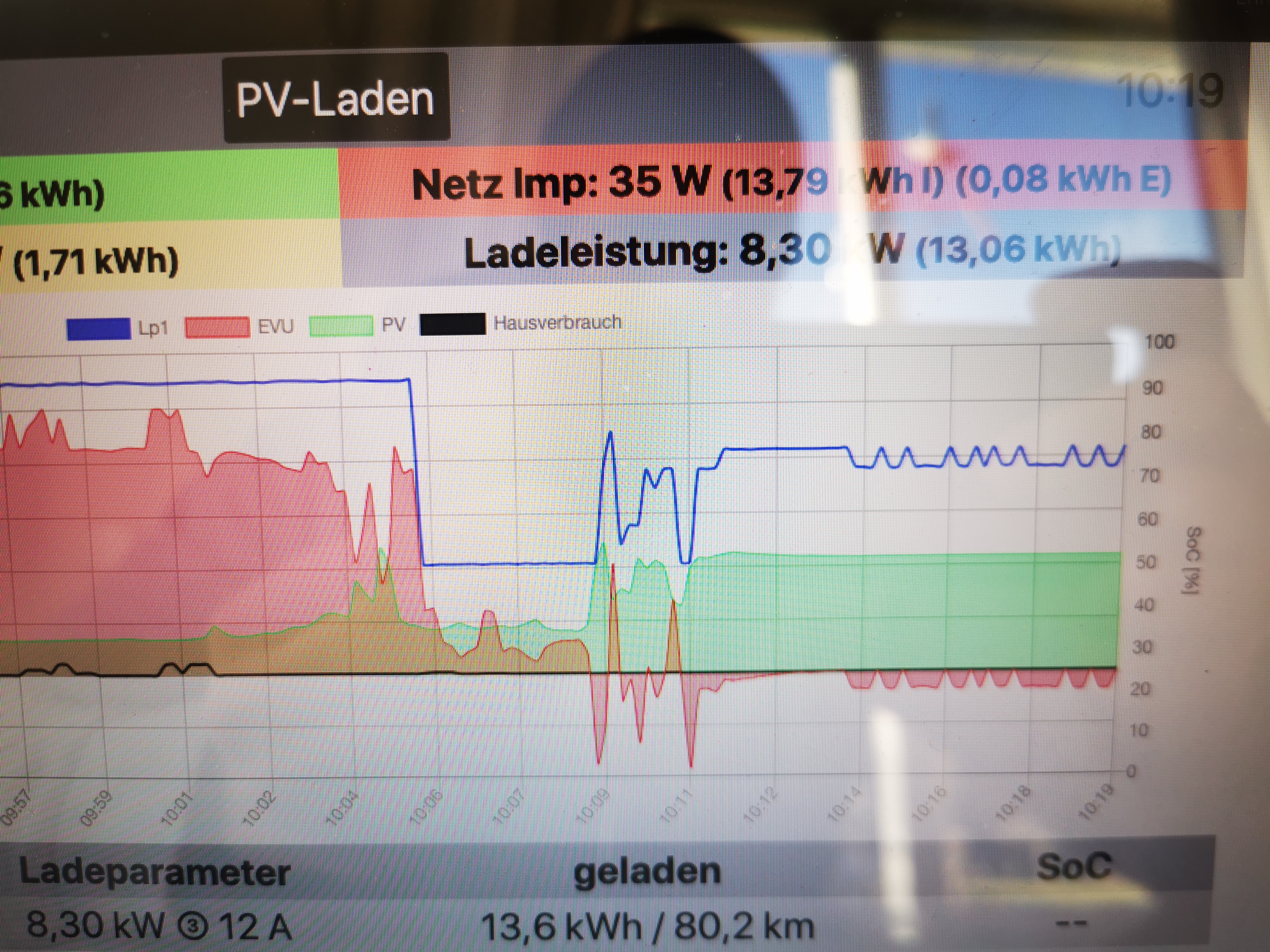

Hallo Leute. Ich hänge immer noch am selben Problem. Kann sich jemand von euch erklären, wenn er sich meinen Screenshot anschaut, womit diese nahezu gleichbleibende Diskrepanz zwischen der Erzeugung und der Ladeleistung zu erklären ist? Modus ist ab 10:10 Uhr PV Laden. Bei einer Erzeugung von 4,lädt die Box mit 8, bei einer Erzeugung von 2, lädt sie mit 4 usw. Eigentlich sollte ja alles übereinander liegen

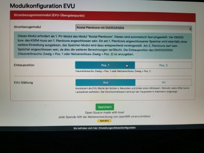

Ich glaube der EVU-Kit ist an der falschen Stelle eingebaut. Du lädst da mit der doppelten PV-Erzeungung und hast trotzdem keinen Netzbezug.

Ich muss dazu aber sagen, vor ein paar Wochen hat es noch perfekt geklappt, so wie es sein soll. Dann hat die SD in der Wallbox die Hufe hochgerissen. Nach dem Einsetzen der neuen Karte musste ich alles neu einstellen und seitdem habe ich das problem. Also das EVU Kit habe ich nicht angefasst, ich weiß nicht mal, was das ist

Dann solltest du die Einstellungen deines EVU-Moduls anschauen. Dann passt da eventuell die Einbauposition oder ähnliches nicht.

Ok, habe ein Foto meiner Einstellungen angehängt. Sollte aber so passen oder?

Da deine Werte ja offensichtlich falsch sind würde ich mal Position 2 testen

Okay. Dann probiere ich das. Es war zwar immer auf pos. 1 und hat dort funktioniert, aber probieren kann ich es ja. Danke erstmal für deine Hilfe

Ich kann mich nur recht herzlich bedanken für den Tipp. Es scheint jetzt zu funktionieren.
