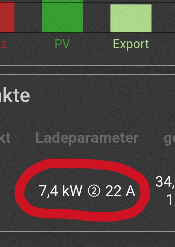

Meine openWB pro lädt maximal mit 2 Phasen. Siehe Anhang.
Am Auto liegt es nicht - an mehreren öffentlichen Ladestationen getestet, da funktioniert es wie es soll.
Ob Sofort oder Übereschuss Laden, spielt auch keine Rolle.
Könnte die Ursache eventuell an einer falschen Reihenfolge der Phasen liegen? Im Zählerkasten, habe Ich jetzt festgestellt, wurden Phase 1 mit 2 vertauscht...

Miss mal am Kabel, ob auch alle Aussenleiter bis ans Auto kommen.
Re: Nur 2-phasen Ladeleistung - openWB pro
Danke, ja klar.Gero hat geschrieben: So Feb 26, 2023 4:03 pm Miss mal am Kabel, ob auch alle Aussenleiter bis ans Auto kommen.
Hatte auch gleich daran gedacht, aber wie denn drann kommen?
Aber ja - auf machen und direkt an der Klemme messen...
fündig geworden!
Da hat doch jemand tatsächlich ne Klemme vertauscht...
Kaum macht man´s richtig, schon funktioniert´s!
