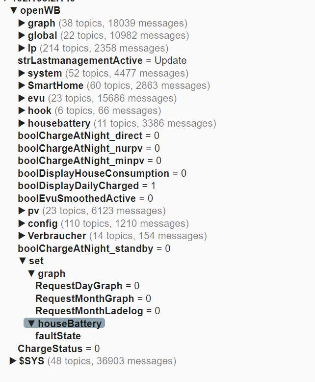

Ich weiß nicht, ob es eine Doku der MQTT set-Befehle gibt. Wenn Du z.B. mit MQTT-Explorer die topics beobachtest und in der Webanwendung die Einstellung änderst, tauchen kurz die MQTT-Befehle auf. Im MQTT.log von openWB 2 müssten sie auch zu finden sein.

versuche ebenfalls Werte von Openhab nach der Openwb (1.9.295) zu senden.
Werte empfange klappt ohne Probleme nur bei senden tue ich mich noch schwer.
Wie habt Ihr die MQTT Command Topic erhalten???
Wenn ich mit dem MQTT Explorer schaue bekomme ich set und dann graph (Siehe Bild), abere nicht die Command Einträge.
Wo und wie finde ich die MQTT.log von openWB?
Oder ist das nur unter der Version 2.0 möglich?
Christoph

...die set Topics musst Du selbst publishen. Die openWB als Subscriber wird diese, nach erfolgreicher Bearbeitung wieder löschen. Daher sind die im Broker i.d.R. leer.
Es gibt (sollte geben) im Prinzip zu jedem Topic, das die openWB publiziert und das einen einstellbaren Parameter beinhaltet (quasi "get") ein korrespondierendes "set" topic.
Der globale Charge-Mode ist hier: openWB/set/ChargeMode
