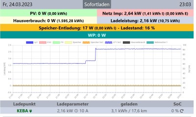

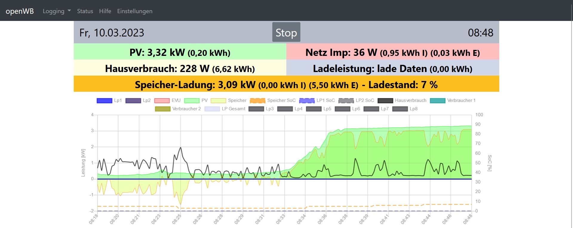

Ich habe ein kleines problem, ich übergebe meiner zweiten OpenWB alle Daten per MQTT vom Solarassitant und die EVU Werte aus der ersten OpenWB.
Soweit alles gut. Die angezeigten Werte stimmen, und auch die Verbräuche sind alle soweit richtig.

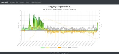

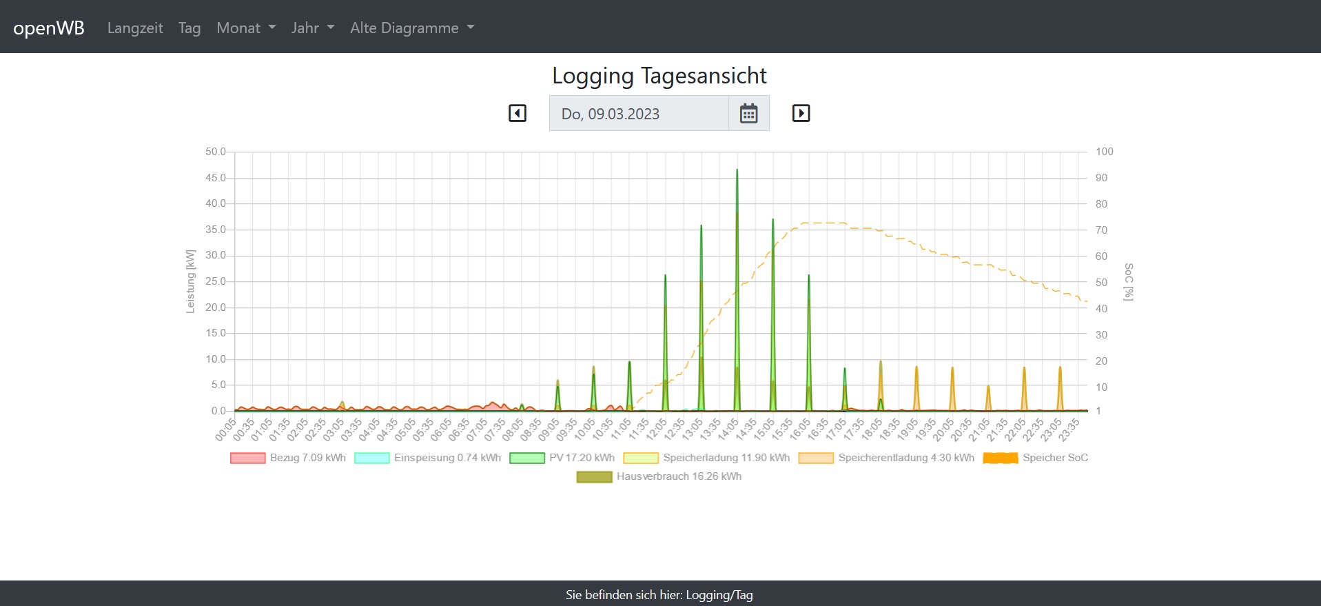

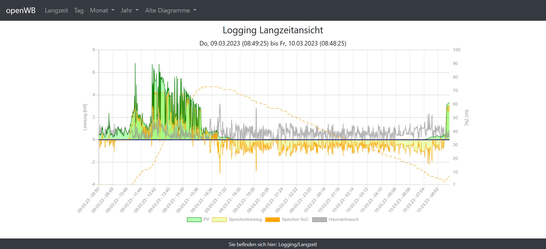

Wenn ich jetzt im Bereich logging die Daten anzeigen lasse sieht es auch noch gut aus(Logging Langzeitansicht).
Aber wenn ich mir einen einzelnen Tag anzeigen lasse sieht es völlig verrückt aus. Was läuft da schief?
Kennt jemand diese Phänomen?
System besteht aus einem DEYE 10k Solarassistant und einer OpenWB. :cry: :cry: :cry:

Vermutlich haben die Zählerstände, welche Du an die openWB sendest, eine zu geringe Auflösung.

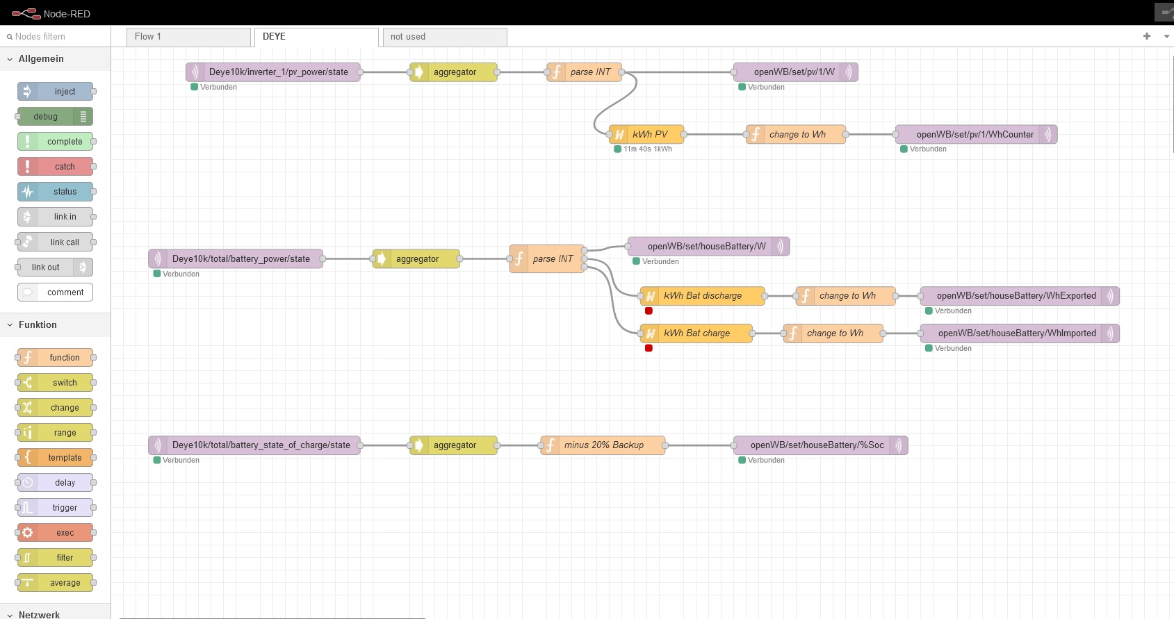

Dies habe ich auf 5 Sekunden reduziert. Alle Werte werden somit im 5 Sekunden Takt übergeben. Ich kann gerne noch den NodeRed Flow teilen. Gibt es noch andere Vorschläge?

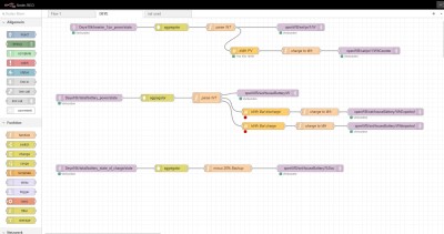

So danke für die Anregung, und für alle die eventuell auch einen DEYE mit SolarAssistant nutzen wollen, oder nutzen.
Ich habe das Problem lösen können. Es waren tatsächlich die Daten vom SolarAssistant, die viel zu selten, bzw viel zu ungenau an gekommen sind.
Ich habe mir in NodeRed ein DEYE Node erstellt, der mir die Daten vom SolarAssistant aufbereitet.
Denn die meisten Daten kommen alle sekunde und das braucht OpenWB nicht. Auf der Anderen Seite wurden die Werte für die Energie nur ganz selten übergeben im Minuten Takt. Diese Werte errechne ich jetzt selbst und gebe sie auch alle 5 sec an die OpenWB weiter. Werte werden komplett über MQTT gesendet.

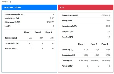

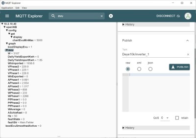

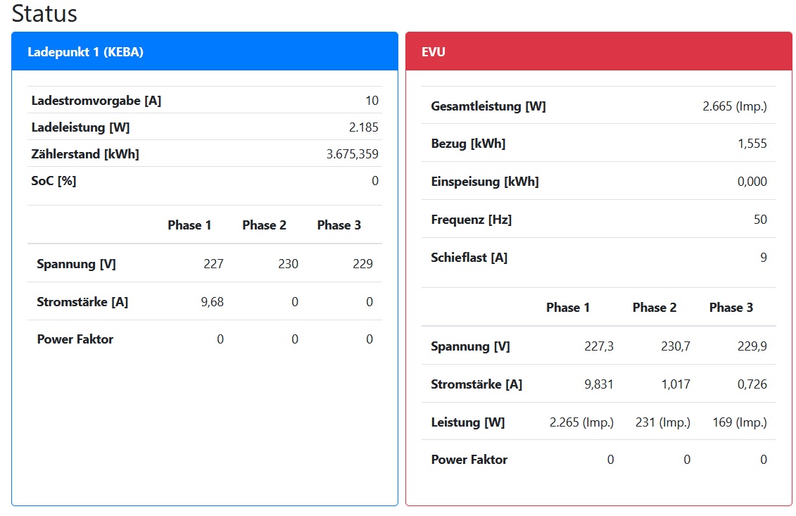

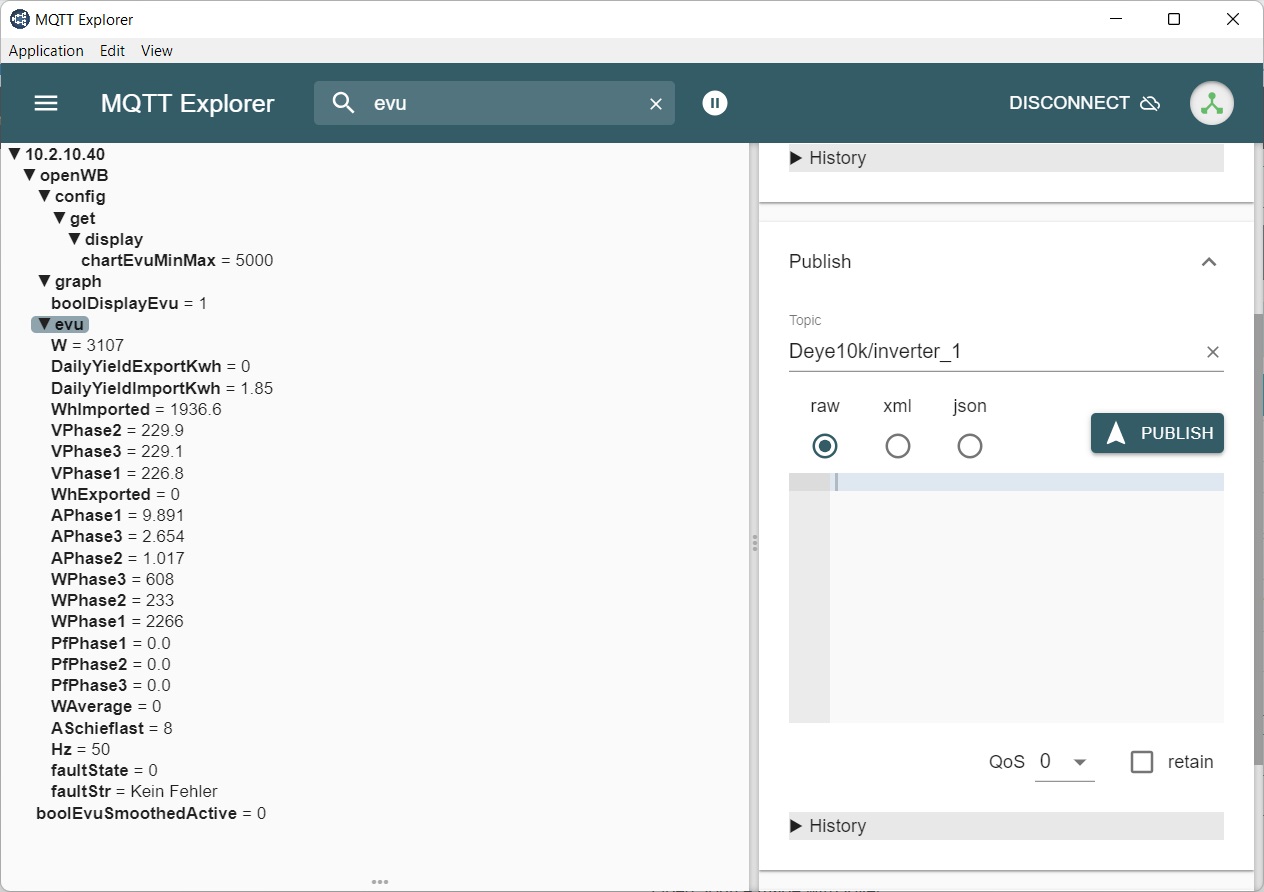

Leider habe ich mich zu früh gefreut, denn obwohl meines erachtes alle Werte per MQTT übergeben werden, und auch das Format stimmt, wird der Angezeigte Verbrauch nicht abgebildet.
Habe mir die Werte auch noch im MQTT Explorer angeshen:
Ich bin für jede Hilfe Dankbar. Sonst muss ichmir eine andere Lösung suchen meine Werte der openWB zu übergeben.
