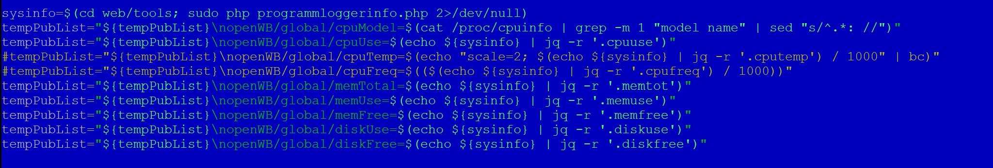

Ich habe vorgestern mein Netzwerk umgebaut und dabei das Netzwerk-Segment verändert, in der die ganzen PV, Wallbox und OpenWB Komponenten sich tummeln. Zunächst hatte ich rießen Probleme mit der OpenWB Software (als Container auf einer QNAP), da diese sich keine neue DHCP IP gezogen hat. Da half nur Backup, neu aufsetzen und Restore. Seither habe ich aber das Problem, dass der "Blaue Lade-Graph" nicht mehr angezeigt wird. Alles andere scheint normal zu funktionieren, selbst die Steuerung der KEBA Wallbox klappt in Abhängigkeit der openWB Konfiguration. Allerdings wird der Ladestrom dann zum Hausstrom dazugezählt und "grau" dargestellt.
Was ich alles ausschließen kann:
- Theme Problem -> es geht mit den anderen auch nicht
- Einstellungen der Graphen -> da gibt es eine solche Einstellung für Laden gar nicht
- Version - habe nun auch die 1.9.295 drauf, keine Änderung
- IP Konfiguration -> ich habe alle Komponenten mit der neuen IP sauber eingestellt in der openWB
- diverse Reboots
Hier nun ein paar Screenshots:
Einstellungen Graphen:
Konfiguration Ladepunkt:
Anzeige am 09.03.2023 (ok):
Anzeige am 09.03.2023 (Nok):
