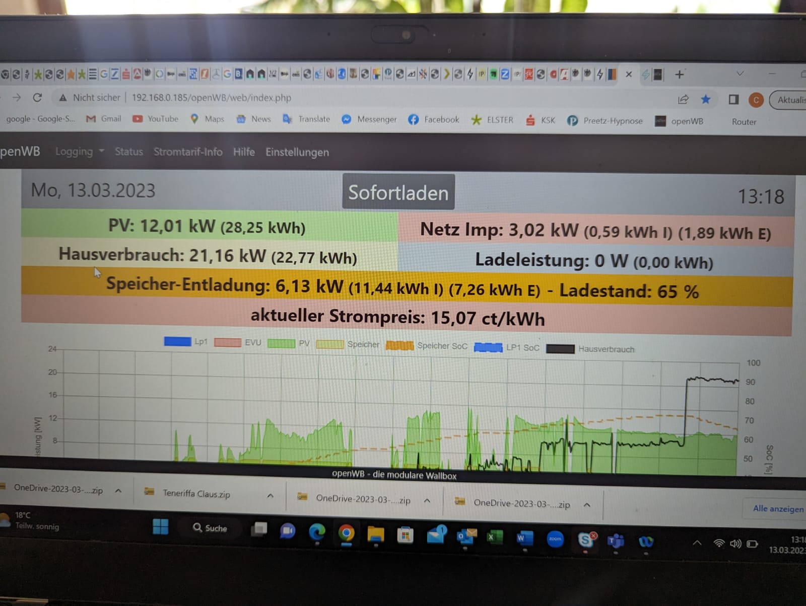

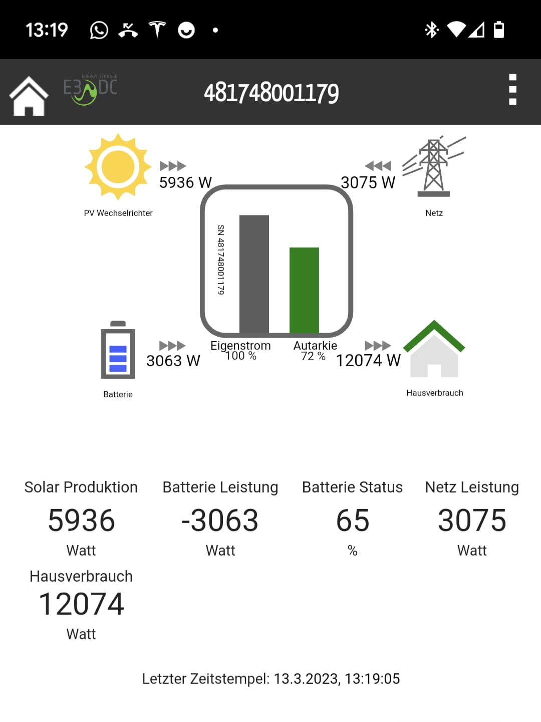

Ich helfe einem Bekannten derzeit seine OpenWB Standart+ einzurichten.
In der Modulkonfiguration haben wir seinen Speicher E3DC S10 sowohl unter EVU als auch unter Stromspeicher eingebunden.
Leider werden in der OpenWB jetzt die doppelten Werte angezeigt, wie tatsächlich vorhanden. Und dies zwar unter: PV, Hausverbrauch, Speicherentladung. Dafür wird beim Laden den Fahrzeugs die Ladeleistung beim Hausverbrauch aufgeschlagen und unter Ladeleistung nichts angeführt.
Anbei auch zwei zeitgleiche Screenshots um den Vergleich zu ersehen.
Hat jemand eine Idee, welche Einstellung wir falsch vorgenommen haben bzw. woran der Fehler liegen könnte?
Edith: bei der Aufnahme der Screenshots wurde mit 11 kW geladen.

da stimmt was mit der Modbus Verbindung zwischen openWB und dem openWB internen Zähler nicht. Es wird ja gar keine Ladeleistung angezeigt.
Gekaufte openWB? Welche Version? Ist die aktuelle Software installiert? etc...

E3dc einrichten ist eigentlich ganz simpel: bei Batterie die IP des S10 eintragen und bei EVU einfach „e3dc Speicher“ auswählen. PV bleibt leer.
Dann sollten Einspeisung/Bezug, Speicher,
PV und dementsprechend der Hausverbrauch identisch mit den Werten im e3dc-Portal sein. Lediglich die Wallbox wird bei e3dc in den Hausverbrauch gerechnet und bei der openWB separat ausgewiesen. Das ist aber auch nicht weiter verwunderlich, denn man kann die openWB erst mal nicht so einfach dem S10 als Wallbox belannt machen.
Eine gute Option bei der Bestellung der openWB wäre die 1/3-Phasenumschaltung gewesen. So kann’s schon mal knapp werden mit dem überschussladen. Geht halt erst bei 4,3kW los - wieviel kWp ist denn installiert?

Wie gesagt sehen wir in der OpenWB die doppelten Werte im Gegensatz zur App vom E3DC.Gero hat geschrieben: Mo Mär 13, 2023 9:15 pm Dann sollten Einspeisung/Bezug, Speicher,
D.h. es ist normal, dass man mit Integration über den E3DC Speicher die Ladeleistung nicht in der OpenWB angezeigt bekommt?Gero hat geschrieben: Mo Mär 13, 2023 9:15 pm Lediglich die Wallbox wird bei e3dc in den Hausverbrauch gerechnet und bei der openWB separat ausgewiesen.

Nein es ist andersrum, wie es ja auch korrekt von Gero geschrieben wurde:
In der openWB solltest du natürlich die Ladeleistung sehen.
Aber im E3DC wird die Leistung der openWB nicht separat erfasst sondern dem Hausverbrauch zugewiesen, da der E3DC die Werte der openWB gar nicht kennt.
Wenn die openWB so alt ist, dann ist es natürlich etwas schwierig nun mit der Abwicklung eines (soweit ich das einschätzen kann) Defekts. openWB bietet soweit ich das auf der Webseite bzw im Shop erkennen kann keine Garantie auf die openWb, sondern lediglich die gesetzliche Sachmängelhaftung. Bei der gilt ja nach 6 Monaten die Beweislastumkehr. Du musst dann also nachweisen, dass dieser Defekt schon im Juni 2021 vorlag...
Aber versuch es halt einfach mal mit einem Ticket an openWB. Evtl handhaben die das ja auch kulant.
Oder du prüfst selbst mal die physikalischen Verbindungen zwischen RasPi und Zähler in der openWB. Aber natürlich nur, nachdem die Sicherung raus ist und auch nur, wenn du dich damit auskennst.

Ich würde mich jetzt erst einmal einzeln an die Probleme rantasten wollen
Hat also jemand eine Idee warum die meisten Werte in der OpenWB im Wert doppelt so hoch angezeigt werden, als tatsächlich in der App des E3DC angezeigt?

Poste doch bitte mal deine Einstellungen der Module EVU, PV und Speicher.Tesla-Andi hat geschrieben: Di Mär 14, 2023 12:57 pm Hat also jemand eine Idee warum die meisten Werte in der OpenWB im Wert doppelt so hoch angezeigt werden, als tatsächlich in der App des E3DC angezeigt?
2ter Ansatz: Unter Einstellungen - System - Debugging den Level mal auf 1 stellen und dann unter System - Status in das Debug.log schauen. (runterscrollen und debug aufklicken) da sind solche Zeilen drin:
2023-03-14 16:16:44: PID: 3660: lla2 0 llv2 227.3 llas12 0 llas22 sofortll 16 hausverbrauch 819 wattbezug -1 uberschuss 1693 (LV1) at 1305 loadvars loadvars.sh
2023-03-14 16:16:44: PID: 3660: lla1 0 llv1 227.3 llas11 0 llas21 mindestuberschuss 1500 abschaltuberschuss 700 lademodus 0 (LV1) at 1304 loadvars loadvars.sh
2023-03-14 16:16:44: PID: 3660: pv1watt -3068 pv2watt pvwatt -3068 ladeleistung 0 llalt 6 nachtladen 0 nachtladen 1 minimalA 6 maximalA 16 (LV1) at 1303 loadvars loadvars.sh
2023-03-14 16:16:44: PID: 3660: speicherleistung 1692 speichersoc 76 (LV1) at 1298 loadvars loadvars.sh
hausverbrauch 819 (wird errechnet aus EVU, PV und Speicher)
pvwatt mit -3068 ist PV
speicherleistung 1692 ist die Speicherladung (negativ wäre Entladung)
speichersoc 76 ist der aktuelle SoC von 76%
Hier der dazu passende screenshot der openWB (ein bisschen zeitversetzt, deshalb die leichten Abweichungen):
Wenn die Werte aus dem Log schon die falschen sind, werden die Werte falsch aus dem S10 ausgelesen. Was genau für ein Modell ist es denn?
