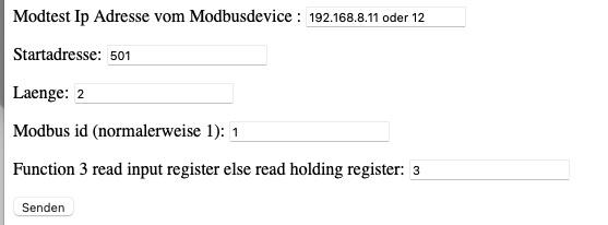

Ich habe hier zwei openWBs. Einen Master, der den SoC des Hausspeichers kennt und einen Slave, der nur Ladepunkt ist.
Start des modbus-testers:
Master (die 11):
Slave (die 12)
Ich kann die Beobachtung also nachstellen. Irgendwas an der Master-openWB ist also kaputt.
