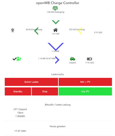

9. Ist irgendwann eine etwas aufgeräumtere Optik der GUI geplant? Ich möchte keinesfalls bloß Kritik üben und bin mir im Klaren darüber, dass die Oberfläche unheimlich viele wichtige Infos enthält. Jedoch erschlägt es den ‚normalen‘ User, der auf einen Blick checken will, ob alles ok ist, sehr. Ich könnte mir eine Standard- und einen Experten-Ansicht vorstellen.

9.Das Symbol Theme ist dir bekannt?
Bildschirmfoto 2019-12-21 um 12.01.19.png (41.85 KiB) 8380 mal betrachtet
10. siehe 9, Feedback dazu ist bis jetzt sehr gut, wenn gleich im Vergleich zum Standard theme nur relativ wenige Informationen - dafür die wichtigsten - zur Verfügung stehen.

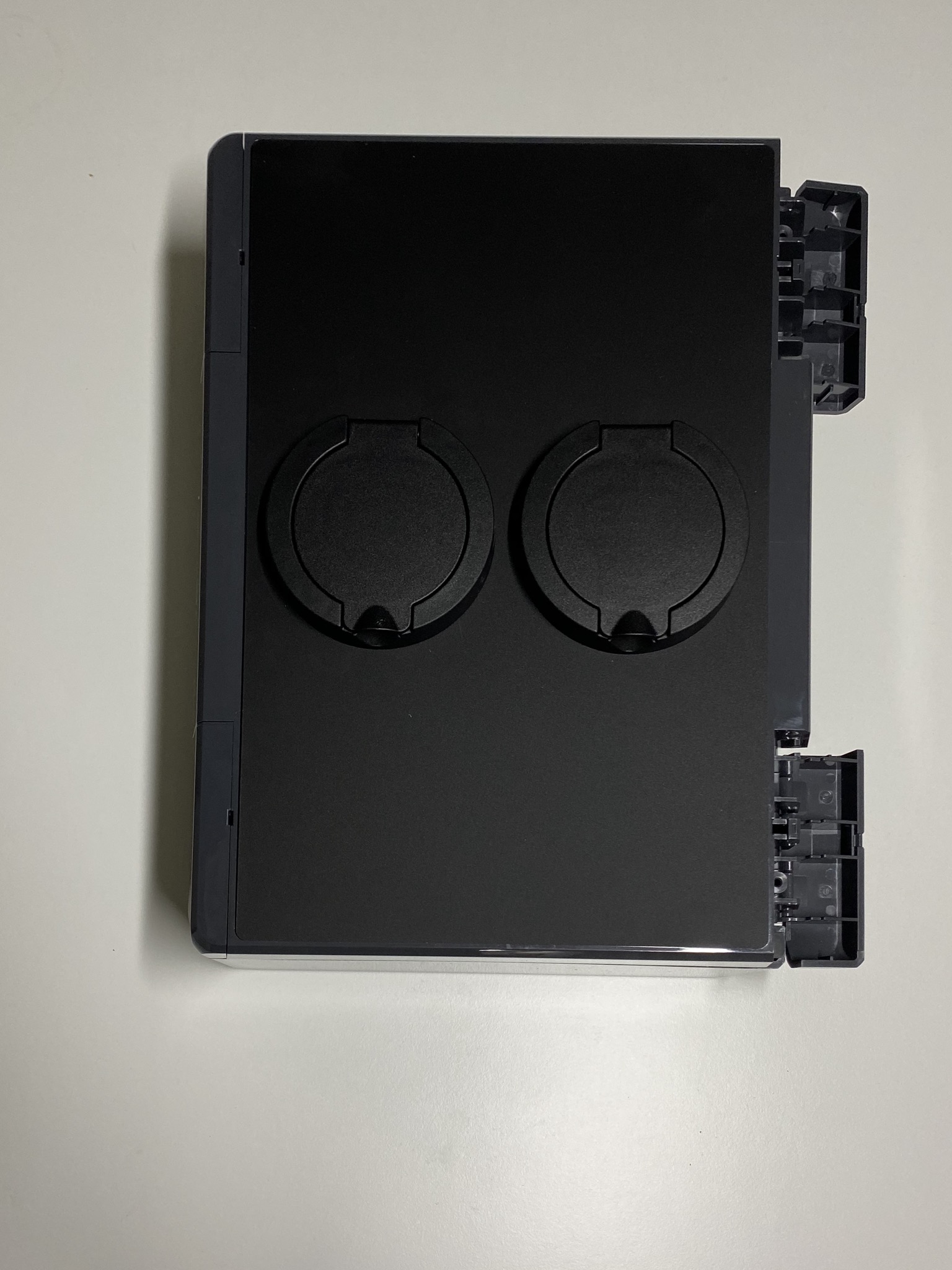

Trotzdem reizt mich 2x die open wb wirklich sehr! Ist denn die Typ-2-Buchse jetzt im Gehäuse oder funktioniert das über eine (kurze) Zuleitung, sodass die Buchse neben der wb an die Wand geschraubt werden muss?
Marius
Beiträge: 10235
Has thanked: 169 times
Been thanked: 397 times
Re: Grundsätzliches zum Laden eines Teslas mit der open wb
sieht dann so aus.
bei nur einem ladepunkt natürlich nur eine buchse.
zuleitung von unten oder wahlweise von hinten sodass harlekin kabel sichtbar ist wenn dieses aus der wand kommt.
