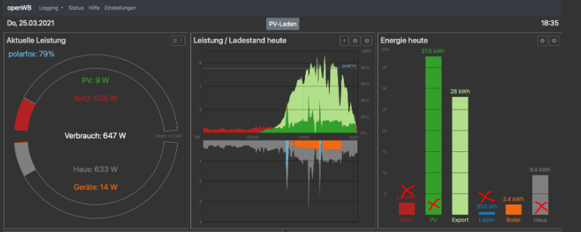

Ich würde gerne die rot angekreuzten Daten rechts im (Beispiel-)Bild per MQTT befüllen - allerdings check ich die Vielzahl der Datenpunkt in der Wallbox selber nicht ganz.
Weiss jemand unter welches Register ich gehen muss?

PV Zähler:
openWB/set/pv/1/WhCounter
Bezug Zähler:
openWB/set/evu/WhImported
Einspeise Zähler:
openWB/set/evu/WhExported
Das geht natürlich nur wenn die Module (komplett) auf MQTT gestellt sind.
Laden geht nicht selbst, da die Box dafür gebaut wurde.
Hausverbrauch ist eine Rechengröße.
Bezug Zähler:
Einspeise Zähler:
