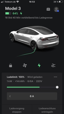

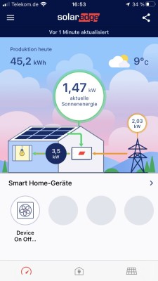

Ich habe eine neue Open wb Standard plus, eine solar Edge 15 kwp der ohne Speicher und Tesla Model 3.
Ich habe die wb nicht konfiguriert, sondern die Einstellung lt Werk gelassen
Heute zum ersten mal via ob geladen und gut hoch und runter geregelt.
Aber am Abend hat die Ladung noch nicht gestoppt, sondern mit Netz Bezug weiter geladen.

Deine Abschaltschwelle steht auf minus 800W und 15 Minuten. Das Auto wird also bei 700 W verfügbarer PV-Leistung immer noch laden.

OpenWB hält sich außerdem an den Ladestandard. Der hat 6A als Minimum - nicht 5A, auch wenn das Tesla anbietet.
