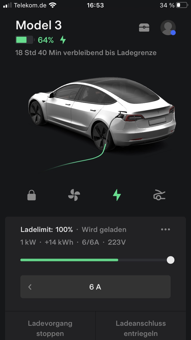

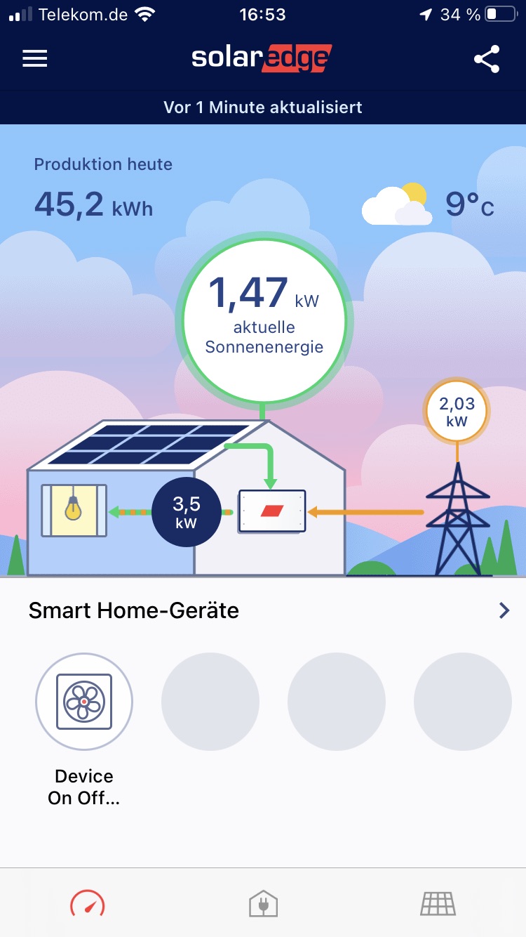

Aber am Abend hat die Ladung noch nicht gestoppt, sondern mit Netz Bezug weiter geladen.

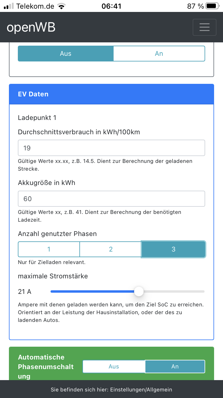

Ganz ganz Blöde Frage. Was muss ich als Max Stromstärke einstellen?

Dein Tesla kann 11kW, also 16A. Ich glaube aber, dass diese Einstellung nur füt‘s Zielladen relevant ist, weil im Hilfetext von „Ziel-SoC“ gesprochen wird.
„Zielladen“ kann Dein Tesla von Haus aus. Nennt sich da „Nebentarif laden“ und „Abfahrt um“

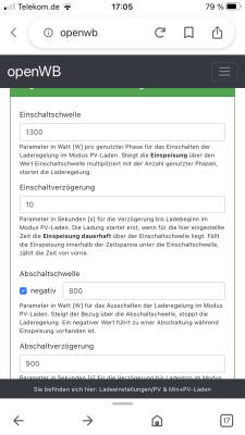

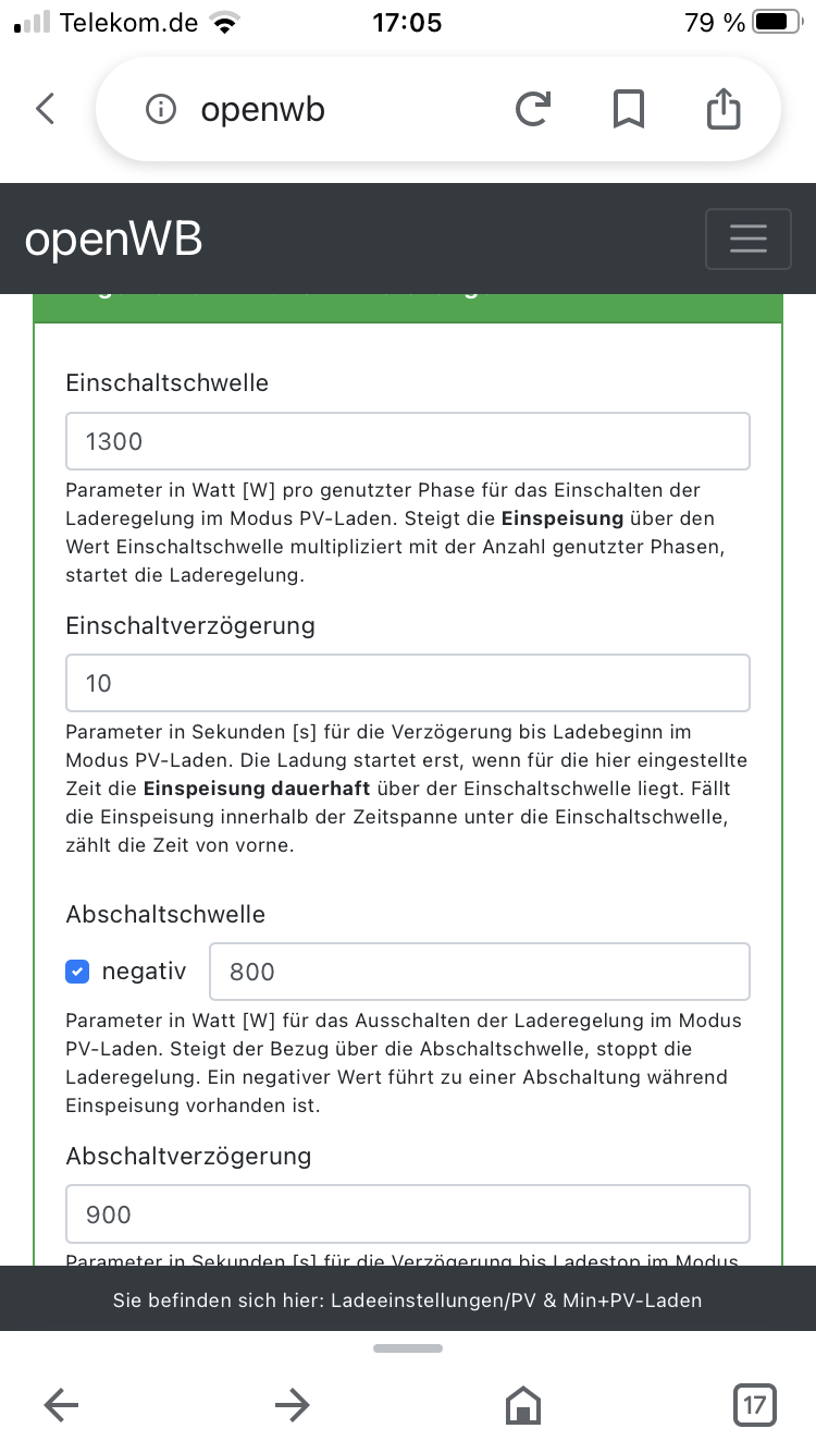

Re: Pv Modus schaltet nicht ab
Deine Abschaltschwelle steht auf minus 800W und 15 Minuten. Das Auto wird also bei 700 W verfügbarer PV-Leistung immer noch laden.
