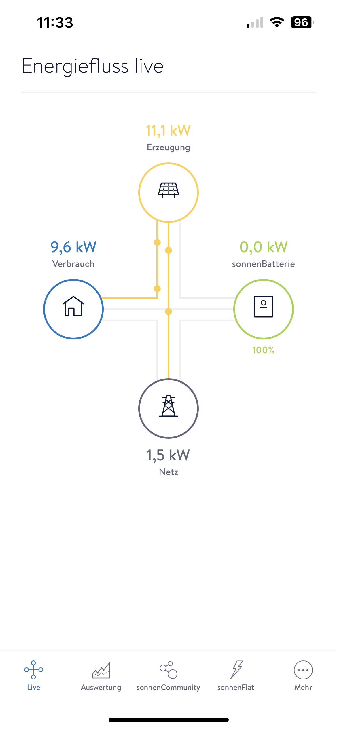

Ich komme aus der Nähe Schweinfurt und habe in Summe 19,5 KWp PV + eine Sonnenbatterie Eco 8 mit 10 KWh, einen AC Thor 9s mit 0-9Kwh MyPV Heizstab und 2 OpenWB Standard 2+.

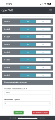

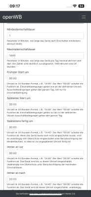

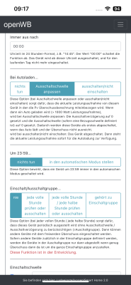

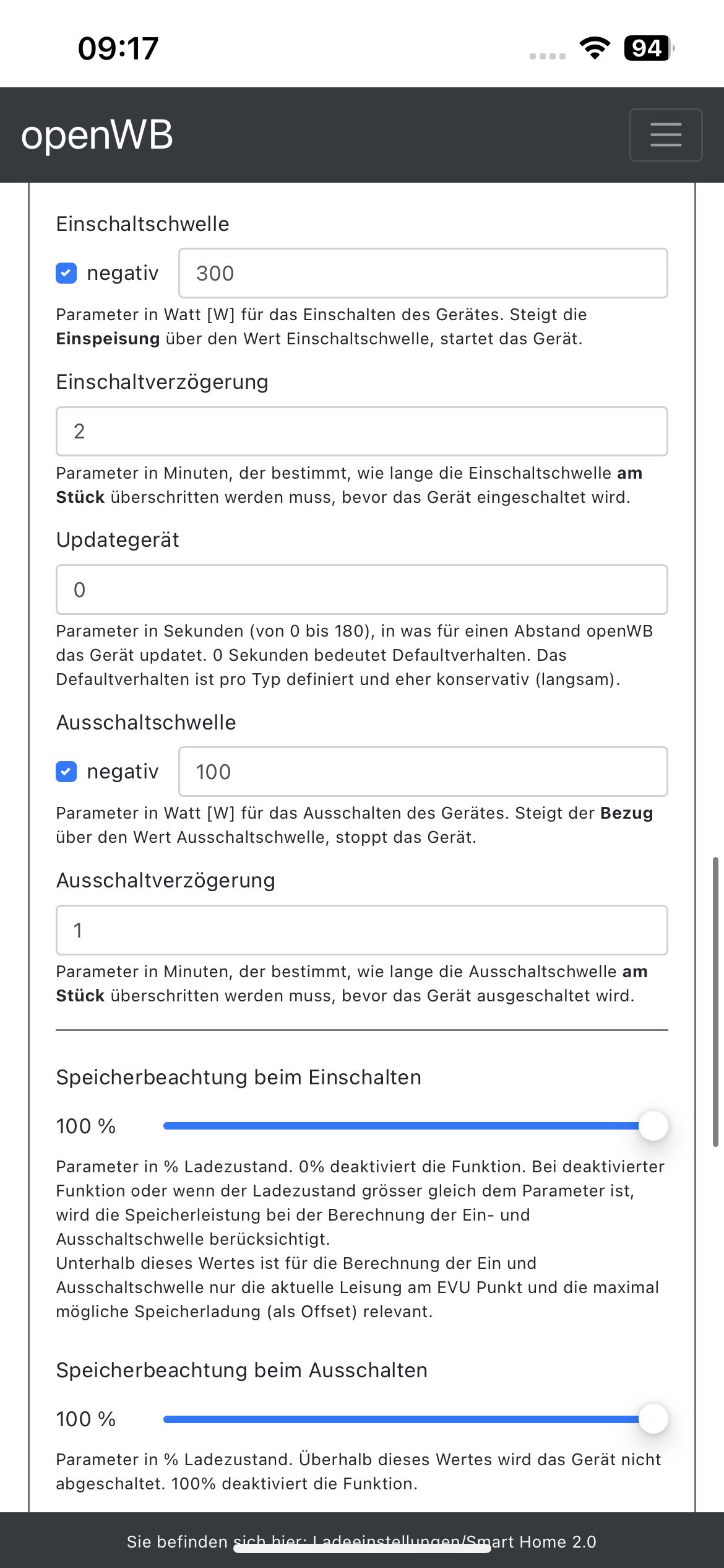

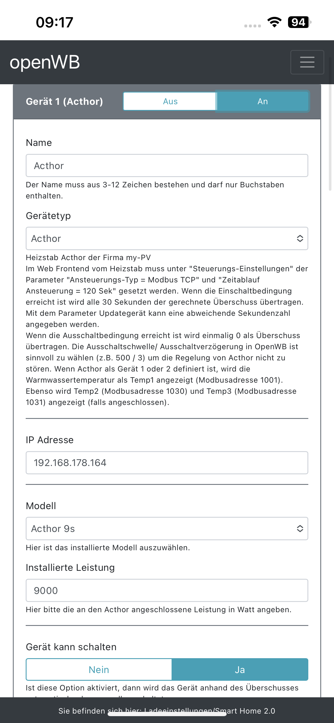

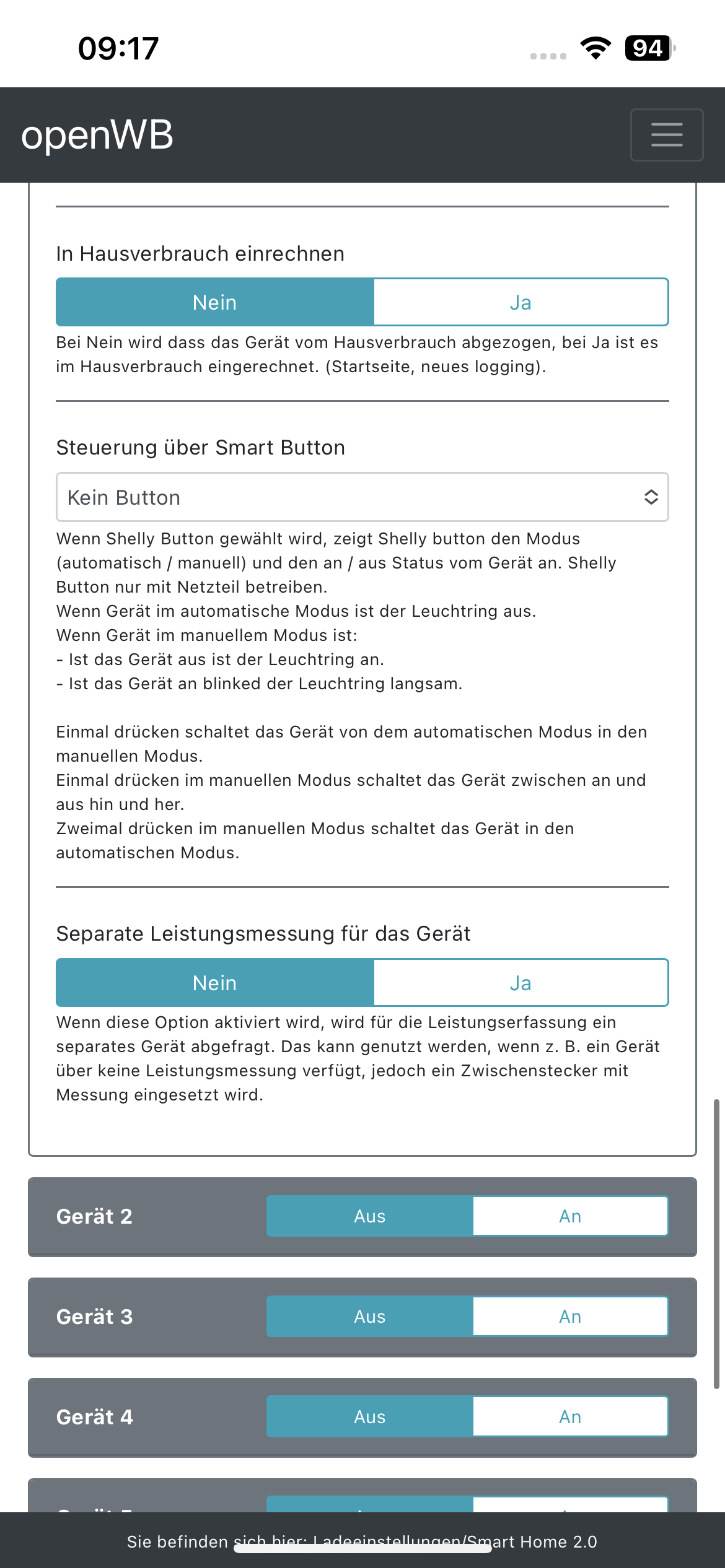

Soweit läuft alles super, jedoch ist mir aufgefallen, dass sobald der ACThor läuft, die Batterie nie voller als 98% geladen wird. Sobald dieser ausgeschalten wird ( manuell ), lädt diese auf 100%. Ich habe die Einstellung des Thor mal mit angehängt.
Vielleicht hat jemand eine Hilfestellung/ Lösung. 😃

Im smarthome.log auf der Status-Seite steht wahrscheinlich Erhellendes. Evtl. auch mal den Loglevel auf 2 stellen. (ganz unten auf der smarthome2.0-Seite)

Gero hat geschrieben: Fr Mär 17, 2023 9:21 am Im smarthome.log auf der Status-Seite steht wahrscheinlich Erhellendes. Evtl. auch mal den Loglevel auf 2 stellen. (ganz unten auf der smarthome2.0-Seite)

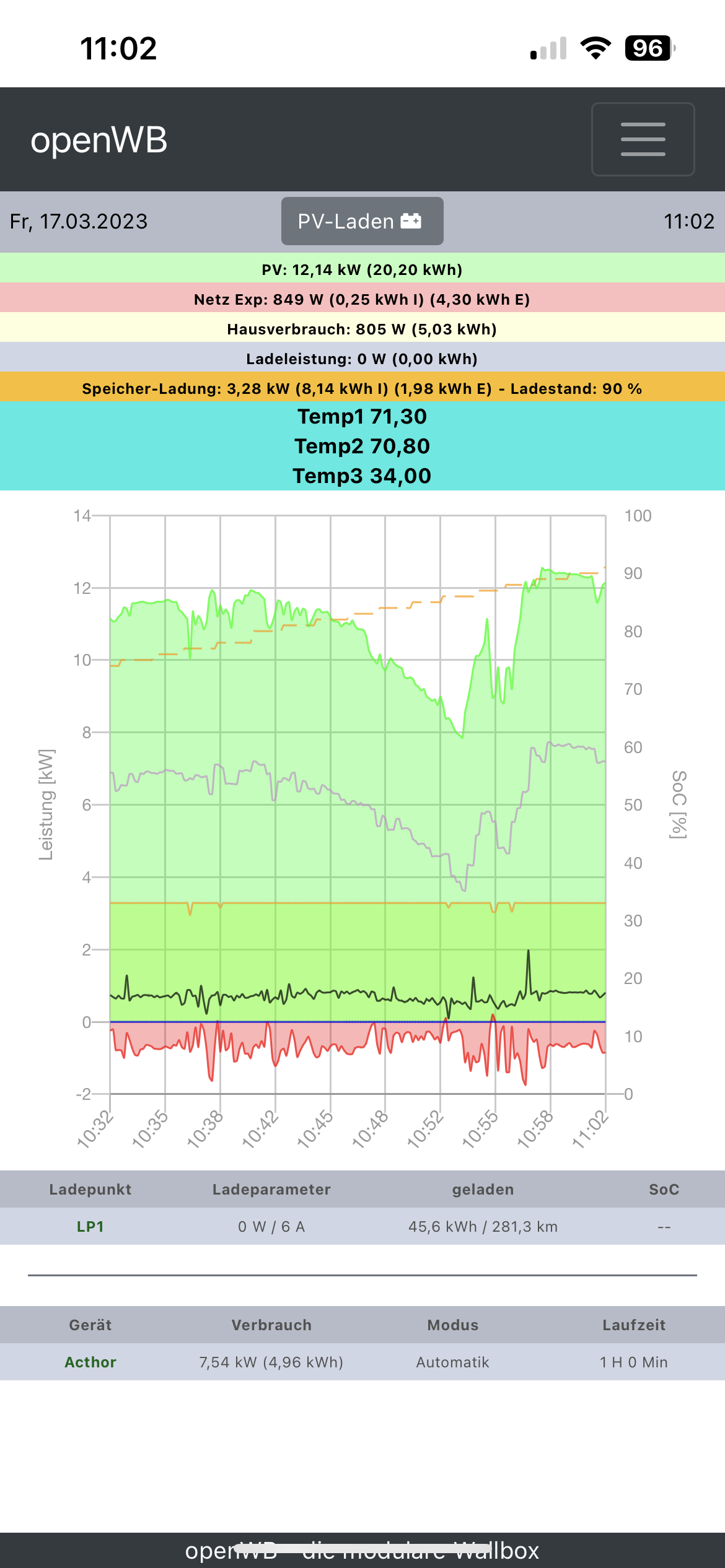

Meinst du diese? Habe hier einmal auf Level 2 gestellt. Die Batterie sollte gleich voll sein.

Also Stand jetzt scheint es zu funktionieren 😃
Ich beobachte das weiter, Dankeschön!
