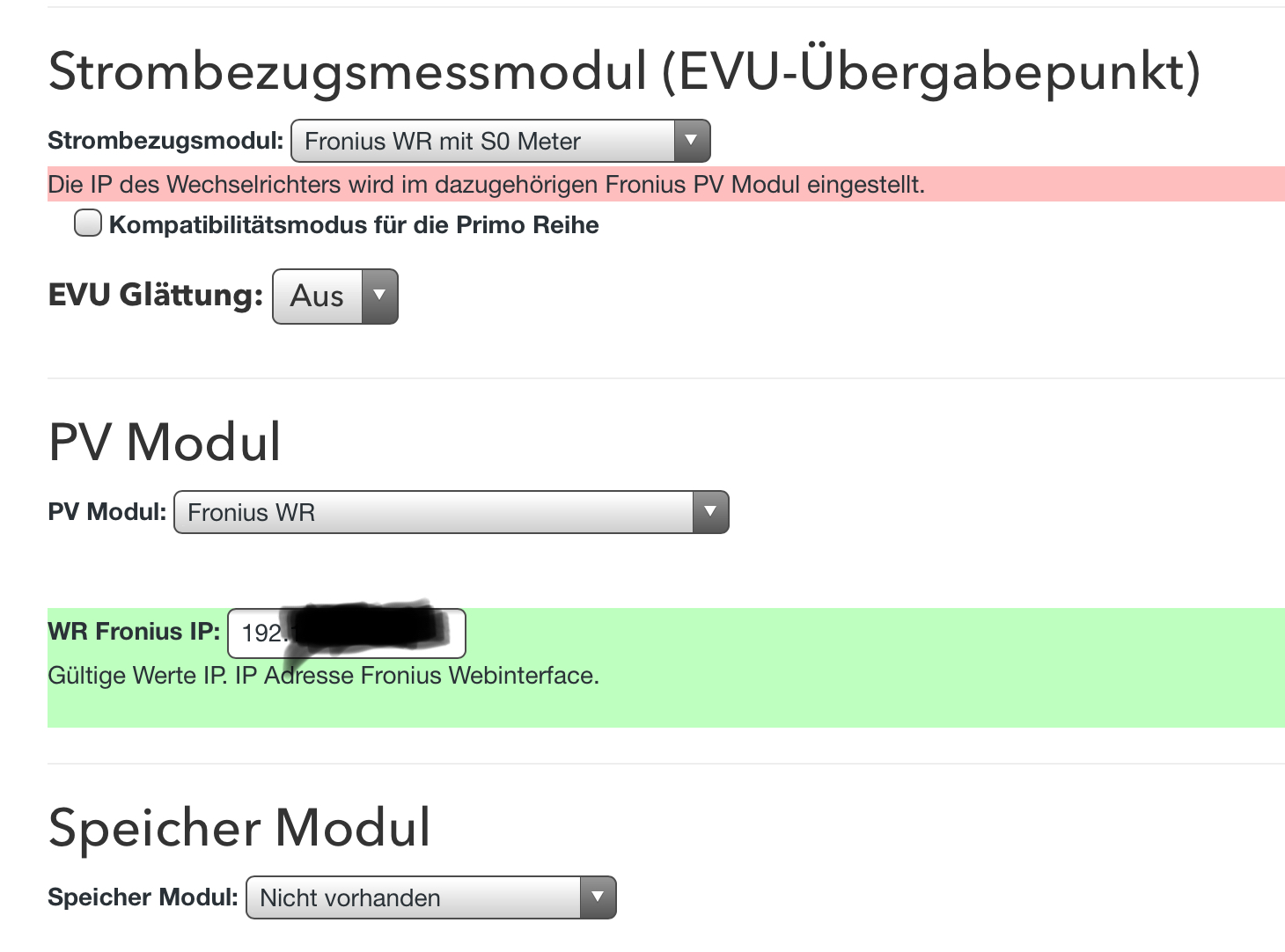

Die Modulkonfiguration habe ich wie im angehängten Bild eingestellt.
In der Übersicht zeigt openWB: „EVU: 0 W Einspeisung“
Stelle ich auf „Fronius Energy Meter“ um, dann sehe ich: „EVU: NaN W Einspeisung“
Ich habe es deswegen bei „Fronius WR mit SO Meter“ gelassen.

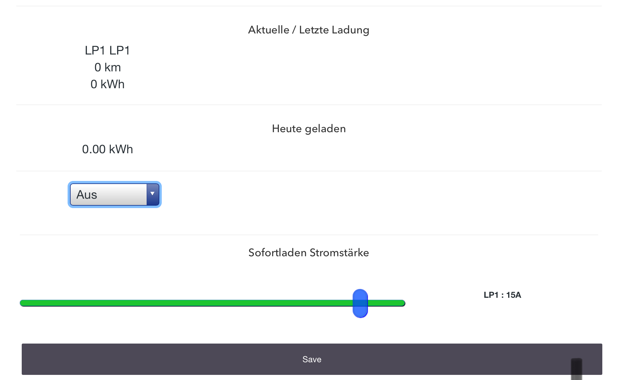

In der openWB unter: Einstellungen->sofort Laden habe ich Minimalstromstärke 6A und Maximalstromstärke 16A eingestellt.
Nachtladen war auf „Aus“
Im i3 ist unter Laden: AC Schnellladekabel „Maximum“ eingestellt.

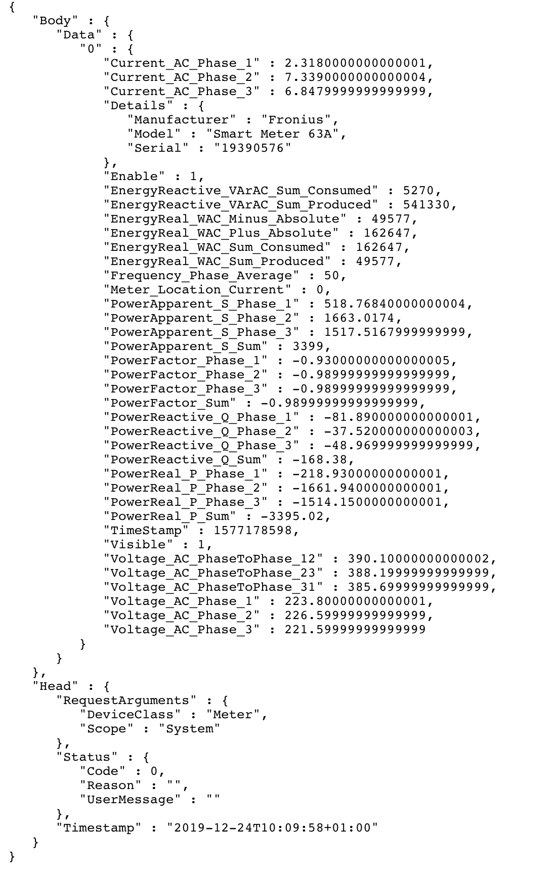

Alternativ schauen was die API zurück gibt:
IPDESFRONIUS/solar_api/v1/GetMeterRealtimeData.cgi?Scope=System

In der API des Smart Meters konnte ich irgendwie nichts entdecken. Siehe angehängtem Bild. Evtl hilft das jemand mit Erfahrung mehr. Am Smart Meter sind drei Adern eines Netzwerkkabels angeschlossen. Gemäß dessen Anleitung würde ich sagen RS485.

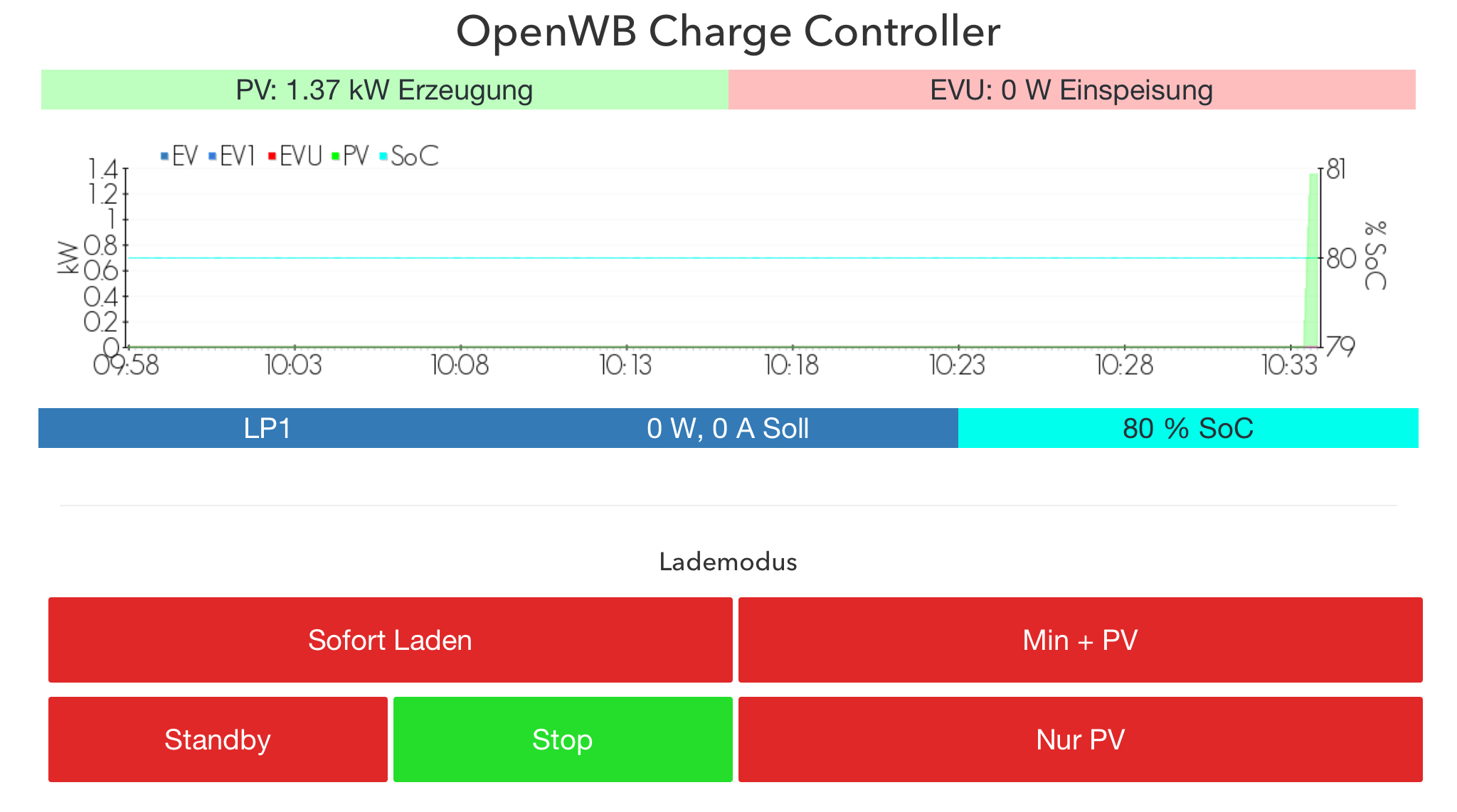

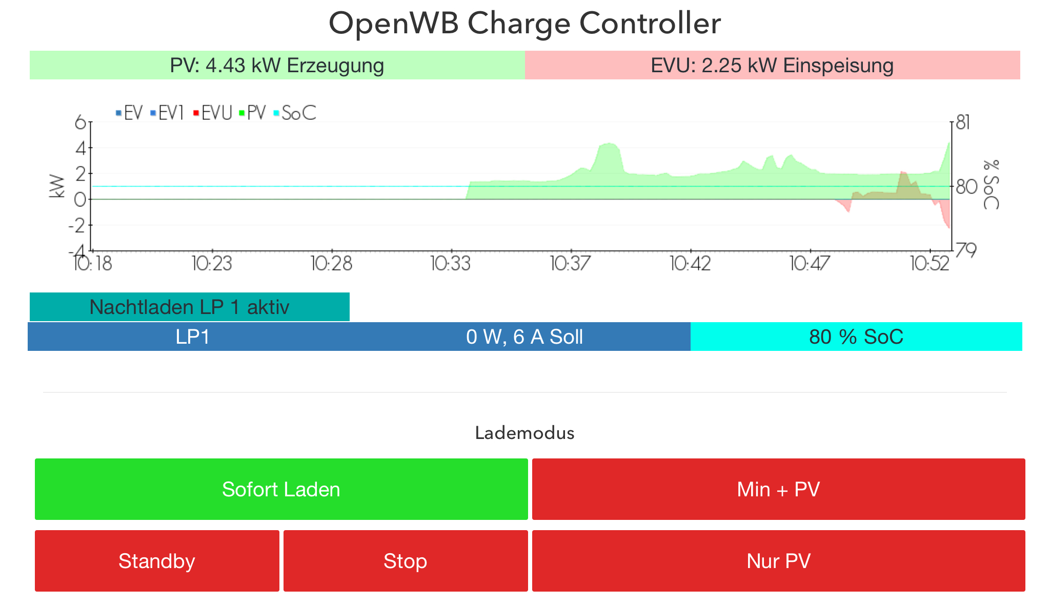

So, die Einspeisung wird zumindest schonmal erkannt. Siehe Bild.
Der WR hat über Nacht wieder ne neue IP bekommen. Mit der gehts heute. Gleiche Einstellungen. Nur IP geändert. EVU allerdings weiterhin bei 0W.
Irgendwie blöd, dass die Teile einfach so ne neue IP erhalten. Die openWB hatte heute auch ne neue.
Kann man sowas nicht fix vergeben? Hab ne O2 Homebox2, falls das hilft. (Aber darum kümmer ich mich gern, nachdem erst das Ladeproblem gelöst wurde ;-) )

Daten stimmen, SmartMeter (nicht S0) ist auch korrekt.
Legt dein Fronius sich nachts schlafen?

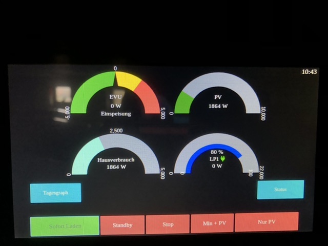

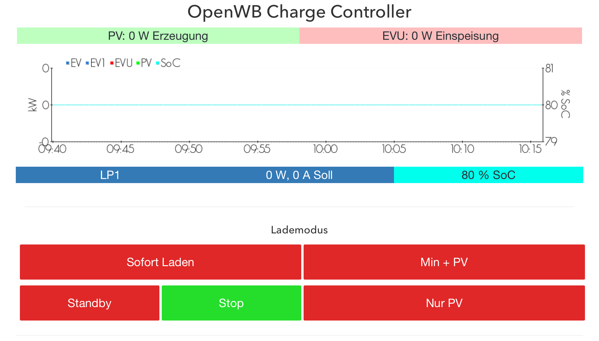

Aktuelle Ladeversuche siehe Foto.
Interessant, dass Hausverbrauch und PV Erzeugung genau gleich sein sollen. Dem ist definitiv nicht so.

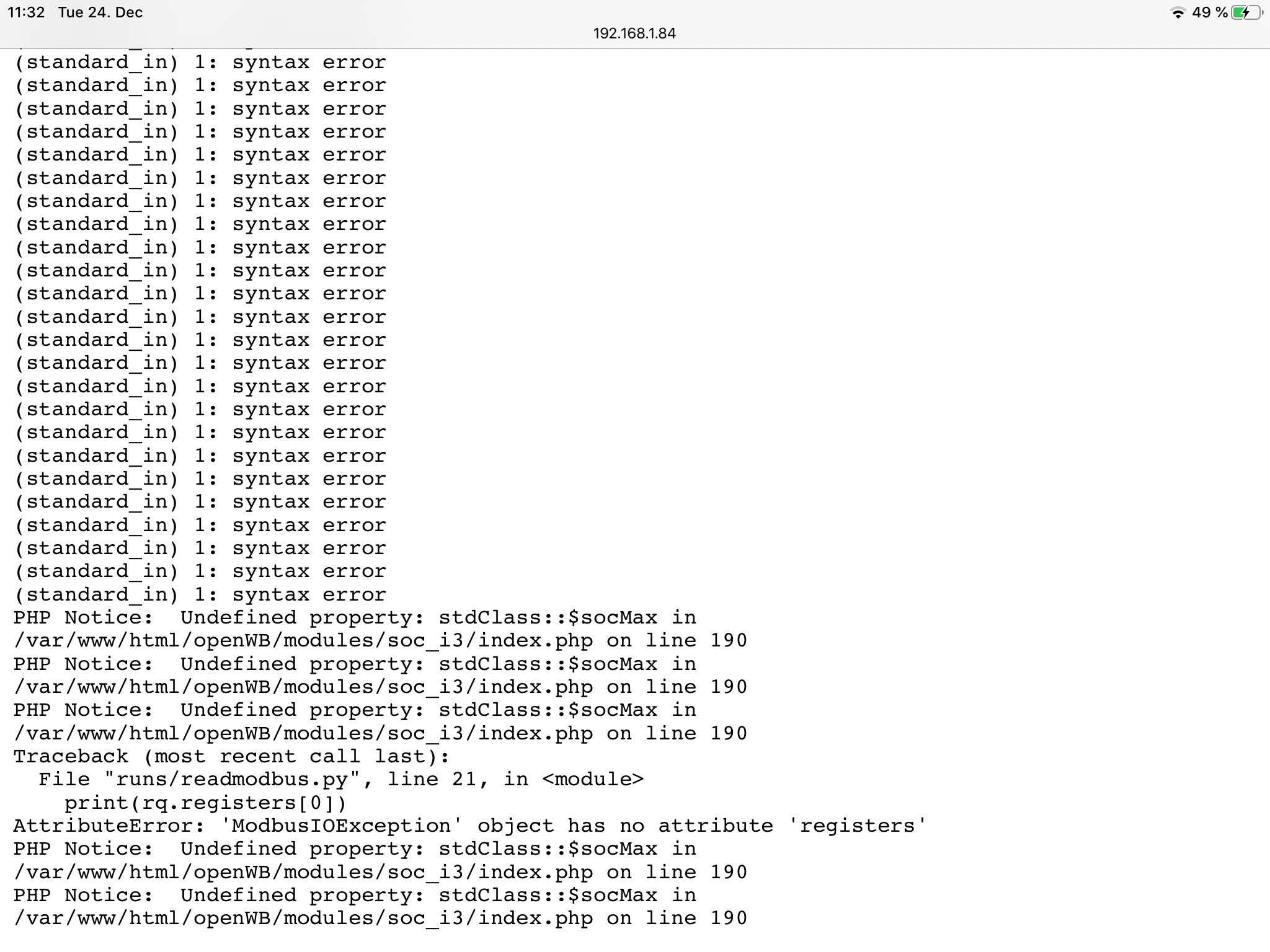

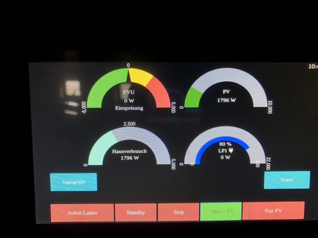

Ohne SO Meter geht schonmal die Anzeige :-)
Sofort Laden bricht ab:
Screenshot mit nahezu unendlich syntax error und einer zusätzlichen Meldung, siehe unten.
Läd das Auto nicht, weil es schon auf 80% ist und irgendwo 80% als SoC Max hinterlegt sind?
Hab auch seit diesem Mal viel mehr Anzeigen im Standard Theme.

hausverbrauch ist ein intern errechneter wert, der stimmt nur wenn alle module richtig funktionieren.
die ganzen bilder bringen nix, sorry, das ist nur raten.

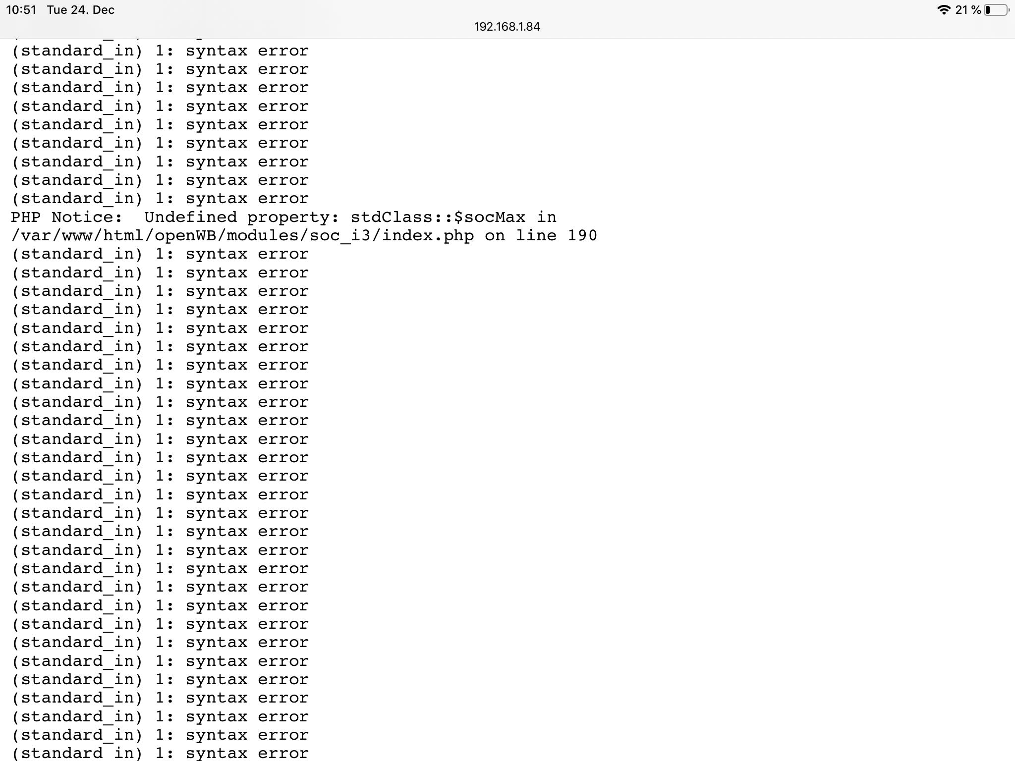

Das zweite Bild war das Debug Ergebnis.
Hier noch das Ende der Debug Seiten bei Debug auf 1

Re: Ladevorgang abgebrochen - Einstellungen Fronius 10.0-3-m
Es gibt eine Funktion debug daten senden unter einstellungen -> misc.
diese bitte nutzen.
Zuvor auf sofort laden stellen und das auto anstecken.
