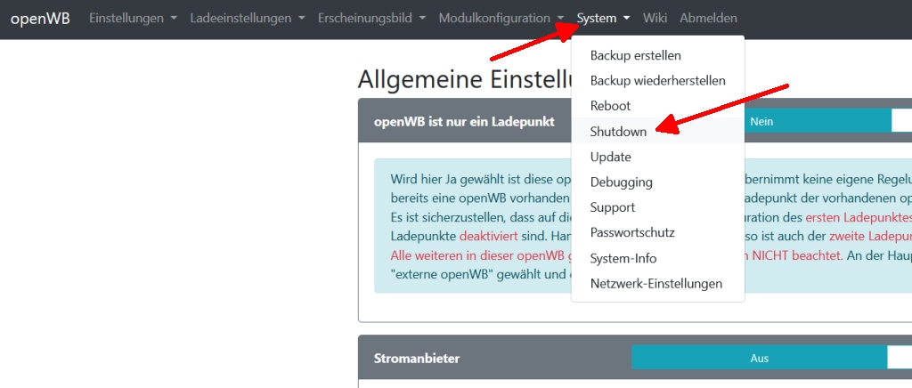

Bedenkt vor allem - der Kardinalfehler der meisten ist => "hartes" Abschalten des Betriebssystems (WB ohne shutdown stromlos machen).
Dagegen schützt auch das noch so beste Speichermedium nicht und dürfte jeder/jedem vom Desktopbetriebsystem her bekannt sein.
Also Regel Nummer 1 - !!! immer ein "softer" Shutdown vor Stromlosmachen !!!

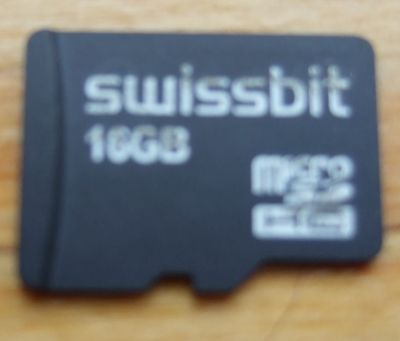

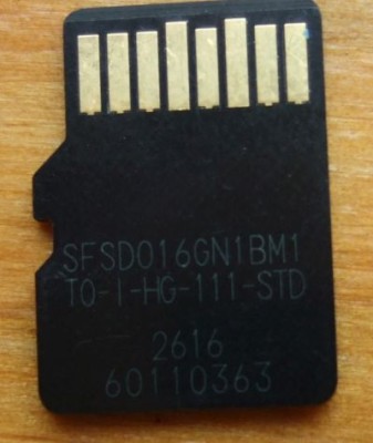

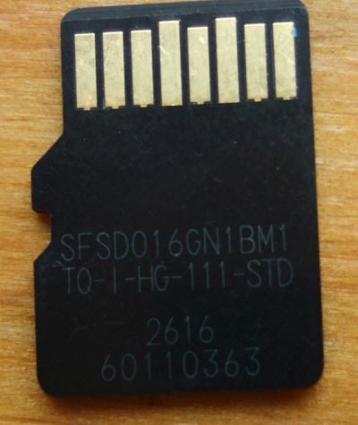

Meine SD ist auch von swissbit:
Gekauft bei xbay zum Preis von 10€ für 2 Stück.
Hoffentlich keine Fälschungen. :shock:
