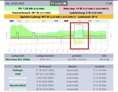

Kann ich so nicht bestätigen, meine Smarthome Verbraucher werden zum Hausverbrauch hinzugezählt.Werkstatt_75 hat geschrieben: So Mär 19, 2023 6:09 pm
Mein Problem:
- Im SmartHome 2.0 habe ich nur die Optionen "In Hausverbrauch einrechnen Ja/Nein". Bei "Ja" wird der aktuelle Verbrauch der Geräte quasi ignoriert, bei "Nein" wird er abgezogen. Ich hätte an der Stelle gerne aber eine dritte Option: "Zu Hausverbrauch hinzurechnen."
Siehe Beispiel, wo gerade die Spülmaschine läuft

O.k.? Ja, klar. Genau das will ich ja auch.Ihaglc hat geschrieben: Mo Mär 20, 2023 10:34 am
Siehe Beispiel, wo gerade die Spülmaschine läuft2023-03-20 11_30_17-Start.jpg
Welche Einstellungen im SmartHome 2.0 hast Du bei den Geräten bzw. konkret der Spülmaschine gemacht?
Richtig. Das ist ja meine Vorstellung. Im Moment funktioniert bei mir das aber nicht. Da ich (trotz vielen Rumprobierens) meine Geräte zwar "sehe", aber ich kann deren Verbrauch nur vom manuell vorgegebenen Verbrauch abziehen...Ihaglc hat geschrieben: Mo Mär 20, 2023 10:34 am

Er hat keinen manuell vorgegbenen Hausverbrauch, sondern eine korrekte Messung am EVU-Punkt:Werkstatt_75 hat geschrieben: Mo Mär 20, 2023 10:39 am aber ich kann deren Verbrauch nur vom manuell vorgegebenen Verbrauch abziehen...
Du hast da nur Nullen stehen.

Aha. Das heißt, dass Ihaglc 1. den tatsächlich gemessenen Wert hat und 2. darin dann eben seine einzelnen Verbraucher eingerechnet sind. Klar, das ist logisch.Gero hat geschrieben: Mo Mär 20, 2023 10:45 am Er hat keinen manuell vorgegbenen Hausverbrauch, sondern eine korrekte Messung am EVU-Punkt:
Schade, ich dachte für einen Moment doch, dass es einen einfachen Weg gäbe. Danke Dir für Deine Erklärungen.
