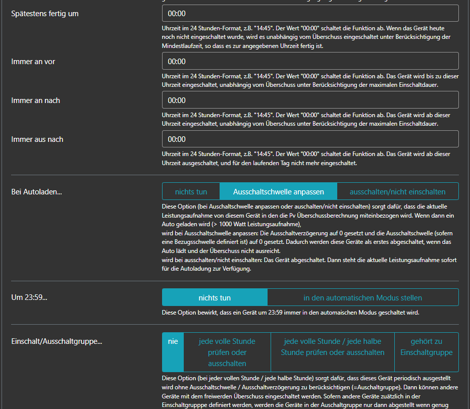

Stell im smarthome 2.0 bei Elwa folgendes ein:
Bei Autoladen Ausschaltschwelle anpassen.
Das bedeutet folgendes wenn du kein Auto angesteckt hast, wird jeder Überschuss nach Abzug Haus nach elwa geschickt.
Wenn du ein Auto ansteckst und du hast pv oder Pv + min wird das Autoladen gestartet. Dann fliesst der Überschuss ins Auto bis das gar kein Überschuss mehr für Elwa übrigbleibt (znd Elwa deactiviert wird ).

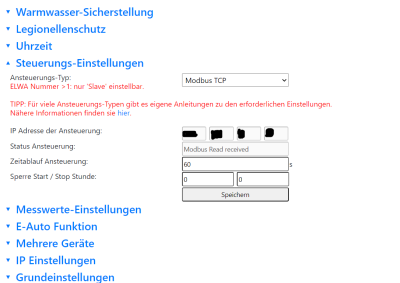

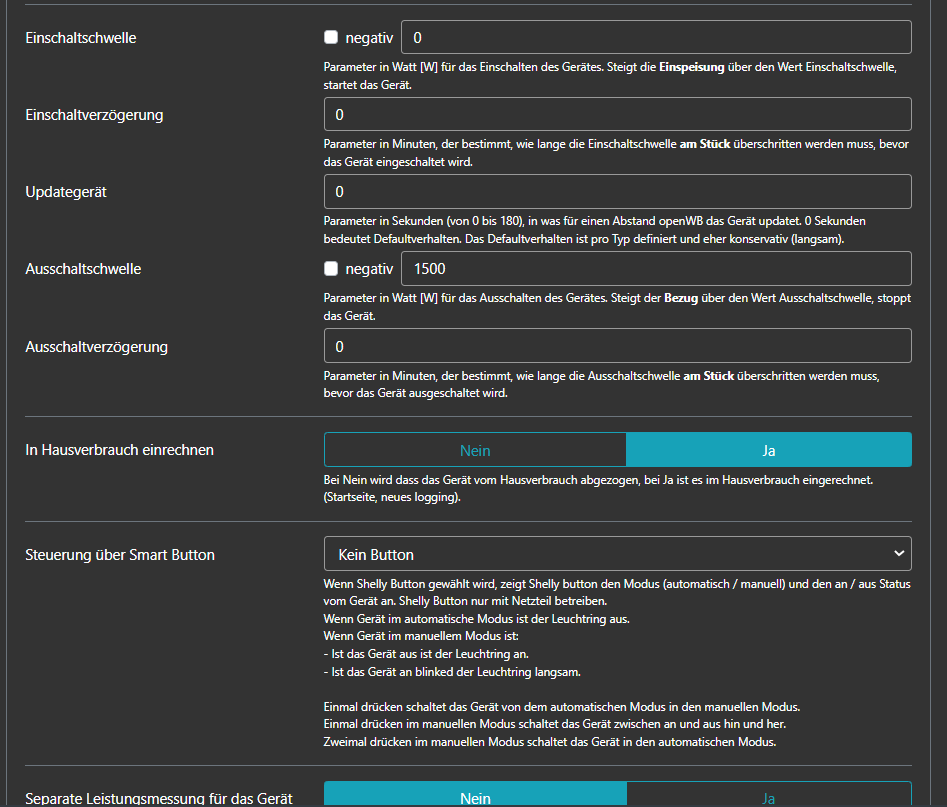

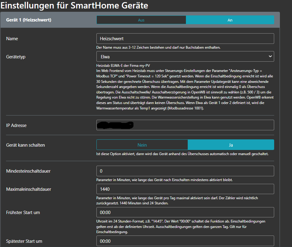

Ich habe hier einmal kurz die Screenshots beigefügt wie es aktuell bei mir eingestellt ist.
Komischerweise kann ich, wenn ich die von dir vorgeschlagene Änderung vorgenommen habe nicht auf speichern drücken... ich glaube hier hat sich etwas zusätzlich aufgehangen... :-(
Vielen Dank und viele Grüße

Wielenbacher hat geschrieben: Di Mär 21, 2023 7:26 pm Bedeutet dann im Umkehrschluss, dass erst immer das Auto geladen wird und dann das Heizschwert arbeitet.
Kann diese Priorisierung geändert werden?
Die meisten möchten, dass erst das Auto voll wird, bevor im Haus irgendwelche Verbraucher angeschaltet werden. Deshalb gibt es die Optionen "Aussschalten" und "Anpassen". Dann gibt es aber auch noch "nichts tun" - das lässt den Verbraucher ungeachtet eines ladewilligen Autos weiterlaufen. Das wäre das, was Du möchtest.
