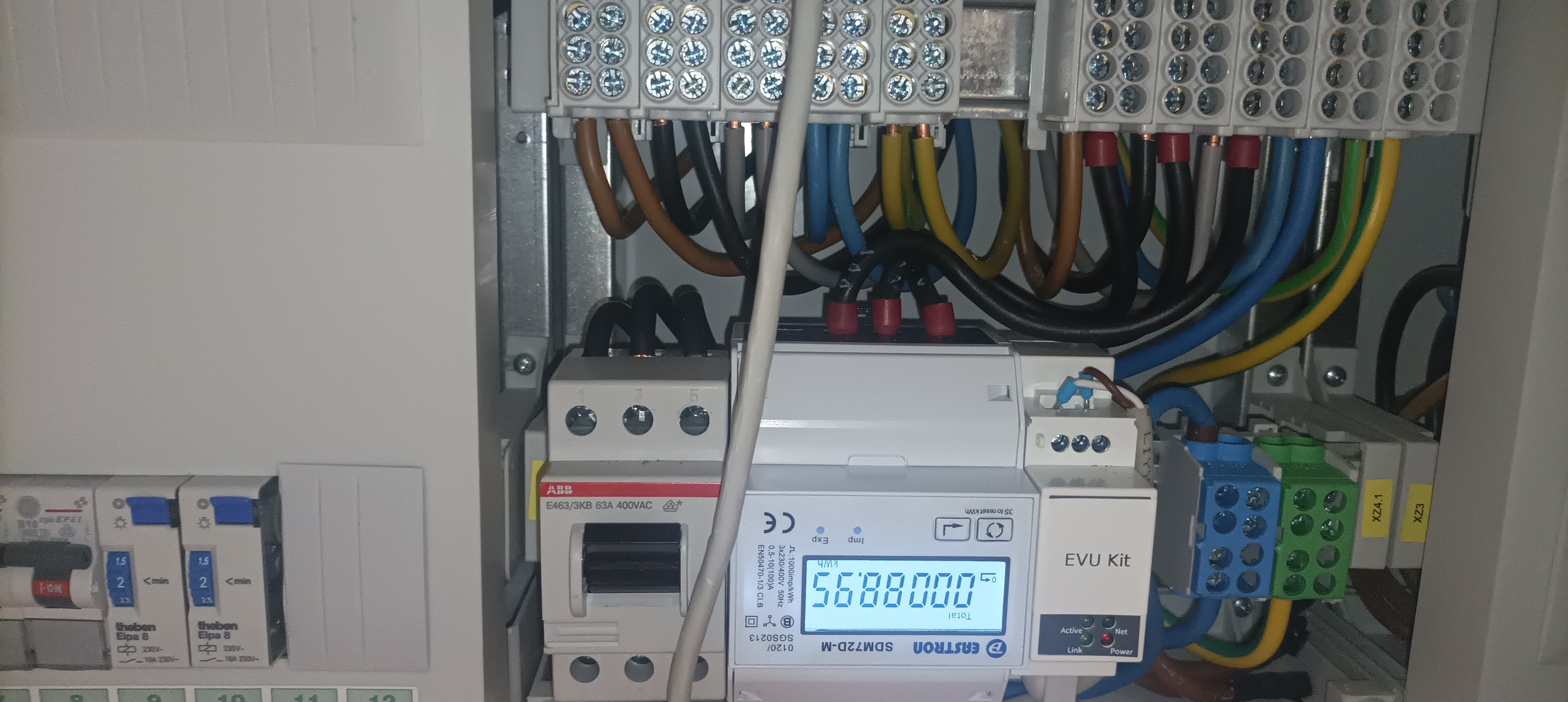

habe hier 2 SMA SUNNY BOY´s 3 und 2.5, den Sunny Boy Storage + BYD Battery-Box H und seit kurzem 2 Ladepunkte über 2 OpenWBoxen und zu guter Letzt das EVU Kit V2 SDM.
Bis zum Aufbau der OpenWB war ein SunnyHomeManager 2.0 bei Photovoltaik verbaut dieser gab allerdings kurz nach der Einrichtung keinen Mucks mehr über den die Schnittstelle aus. Nachdem auch der Kundendienst von SMA ratlos darüber war wurde der SHM für Tot erklärt. Da schon ausserhalb der Garantie, entschieden wir ihn durch das EVU Kit v2 zu ersetzen. Nach Einbau des SDM 72D-M musste ich feststellen, das auch dieser trotz plausiblen Messwerten keinen Mucks über den rs485 zu Ethernet Konverter von sich gibt. Die rote Powerleuchte ist zu keinem Zeitpunkt angegangen. OpenWB wirft im Status ModbusError No Connection to 192.168.193.15 aus. A+B sind verkabelt (PLUG´n´Play Konfiguration).

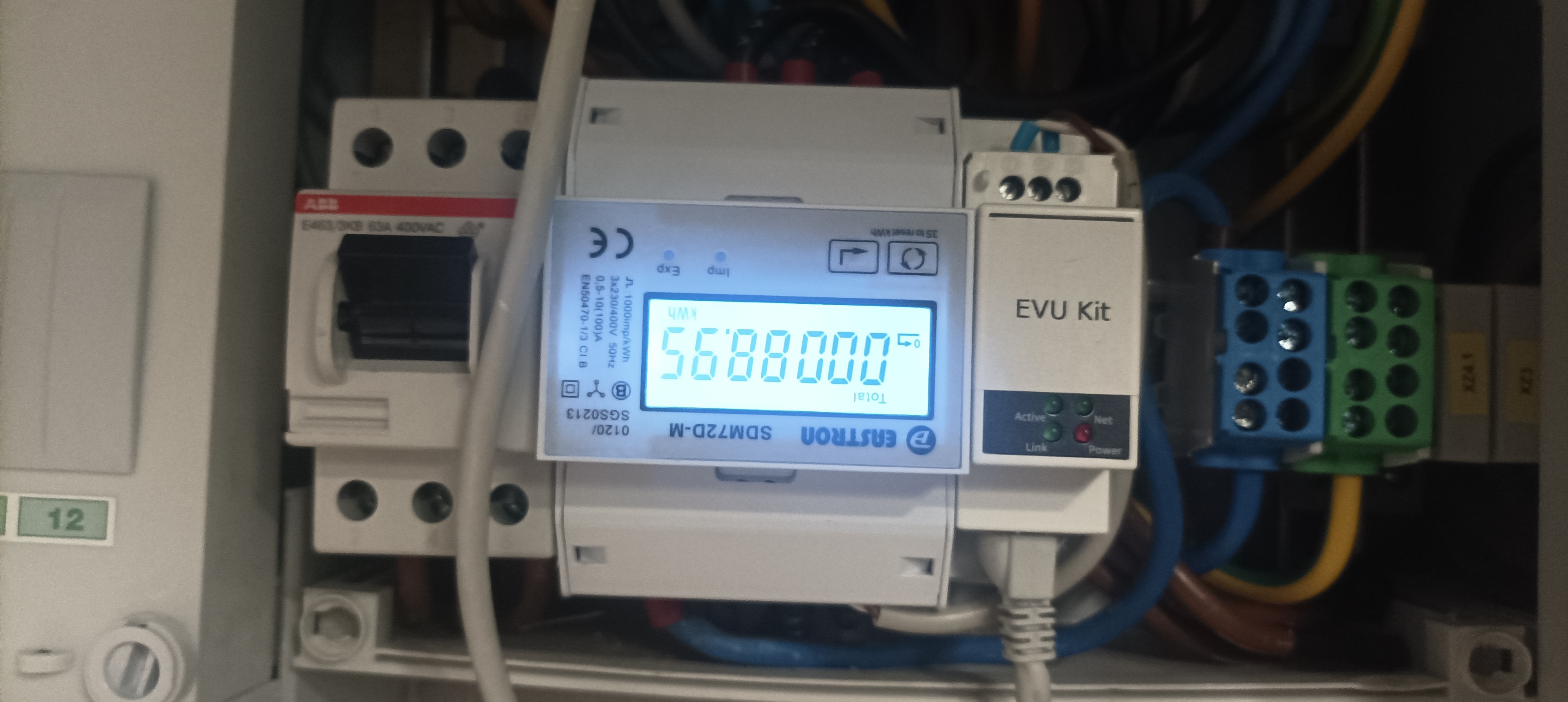

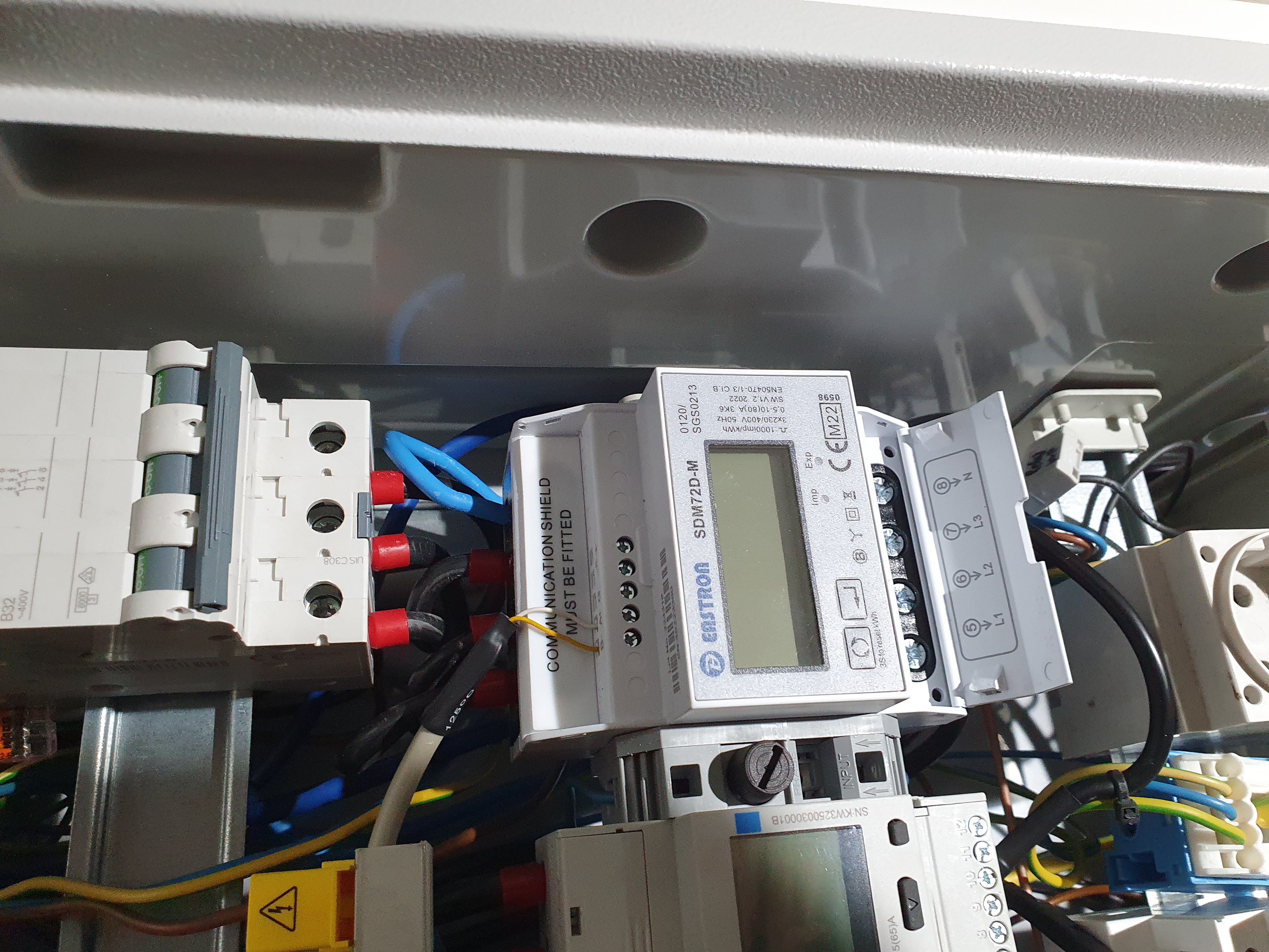

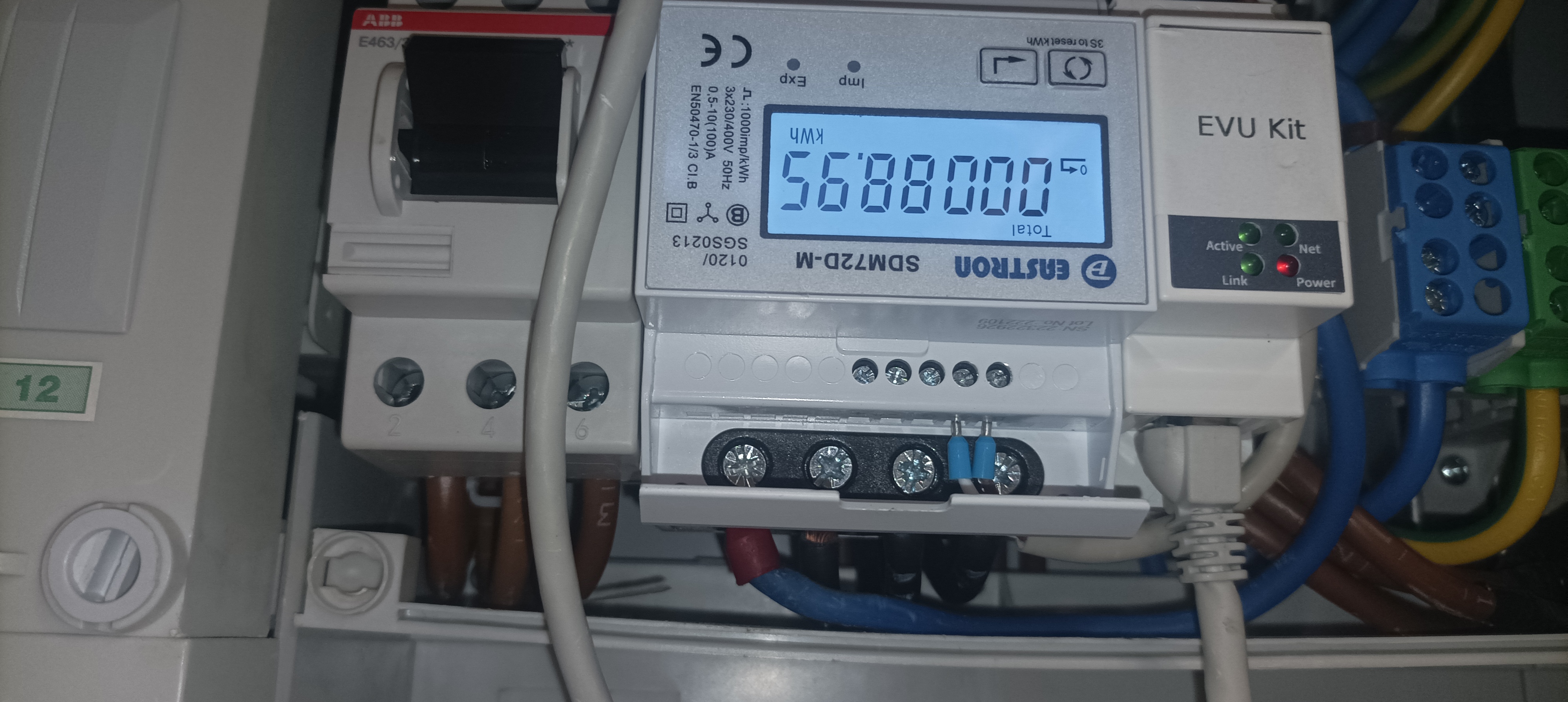

Upps, ist der SDM mit Absicht auf dem Kopf eingebaut?
Du schreibst, die Power Leuchte ist nicht an.
Ich erkenne auf den Bildern bei dir nur das Modbus Kabel und den RJ45 Anschluss, sehe aber keine weiteren Anschlüsse am PE11. Der muss ja auch über eine Phase und einen Nuöleiter angeschlossen werden.
Und auf dem SDM72 fehlt ne Abdeckung zwischen den Verschraubungen der Phasen und den kleinen Anschlüssen für Modbus.

Ist das EVU Kit entsprechend des Schemas mit strom versorgt?
https://openwb.de/main/wp-content/uploa ... hemav2.pdf
Auf dem Bild nicht klar zu erkennen.

Re: SMA Sunny Boy 3 + 2.5 EVU Kit SDM
Hallo, danke für die schnelle Hilfe. Ja das kit ist absichtlich verkehrt herum, damit die alten Anschlüsse beibehalten werden könnten. Der Elektriker und ich haben eure Anmerkungen umgesetzt und nun läuft es.
Danke und einen Gruß an alle Helfer.
