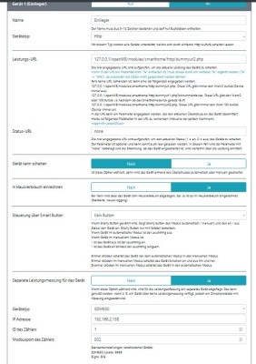

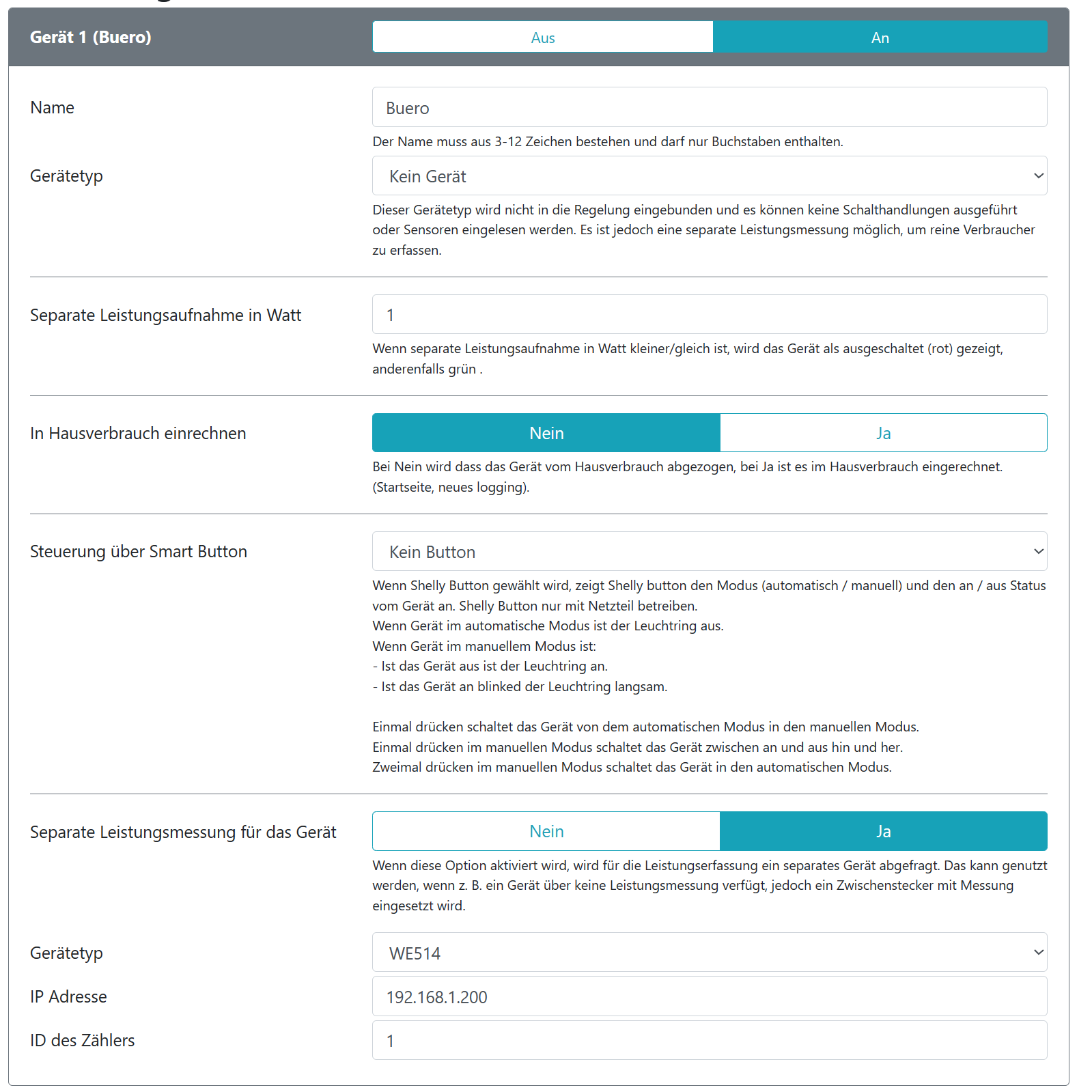

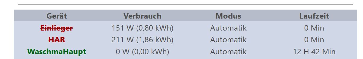

Hallo Zusammen!
Ich habe einen kleinen Schönheitsfehler, vermutlich seit der letzten Nightly 1.9.296 bei den Smarthomeverbrauchern.
Während bei den Shelly`s alles weiterhin ok ist, werden bei den beiden Elgris Zählern, die als SDM630 eingerichtet wurden, die Namen, statt in grün, jetzt rot und durchgestrichen angezeigt. Auch die Laufzeit beträgt nun immer 0 min. Die Zählerwerte an sich stimmen aber.
Muss ich etwas an den Einstellungen ändern?

Ah du kannst die neu als kein Gerät definieren, und dann ein Watt zahl angeben, ab wann die Geräte grün angezeigt wird. Es haben sich die Pfade der dummyurls geändert. Ich pass die Texte gelegentlich an.
