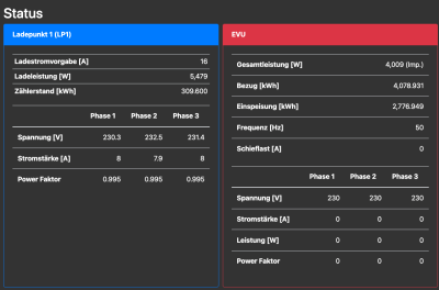

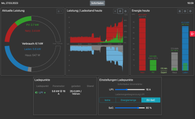

- Screenshots der Übersichtsseite
- Statusseite
Die Statusseite ist interessant. Hier sieht man die 3 Phasen, aber nur mit 8A. Kann das sein?

von rleidner
Hat mit dem Ladestrom nichts zu tun:
Im Screenshot ist die SOC-Begrenzung auf 80% eingestellt.
Der aktuelle SOC wird allerdings nicht angezeigt.
Ohne aktuellen SOC macht die Begrenzung wenig Sinn.
