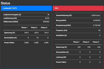

Die Statusseite ist interessant. Hier sieht man die 3 Phasen, aber nur mit 8A. Kann das sein?

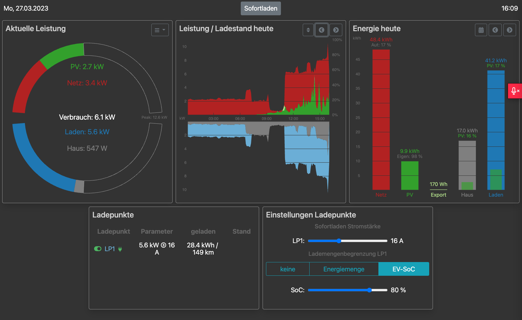

Hat mit dem Ladestrom nichts zu tun:
Im Screenshot ist die SOC-Begrenzung auf 80% eingestellt.
Der aktuelle SOC wird allerdings nicht angezeigt.
Ohne aktuellen SOC macht die Begrenzung wenig Sinn.

Die Funktion "Reduzierter Ladestrom" führt genau zu dem von Dir beobachteten Verhalten -eine Reduzierung auf 8A Ladestrom.
Es gibt mehrere Gründe, den Ladestrom zu reduzieren bzw. die Ladezeit zu verlängern.
Den Akku unteressiert der Unterschied von 8 zu 16A am wenigsten.
Der Händler meinte wohl eher den Batterycare-Modus ? Der reduziert die Ladegrenze nach erfolgreicher Vollladung automatisch wieder auf 80%
