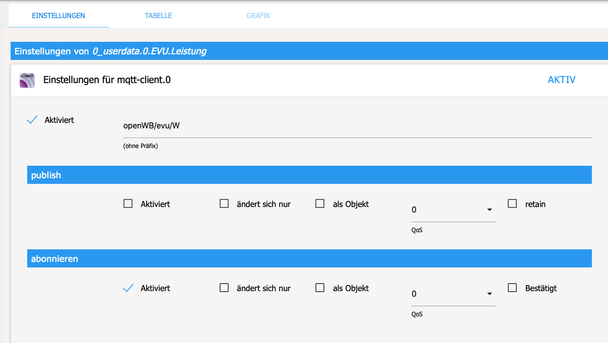

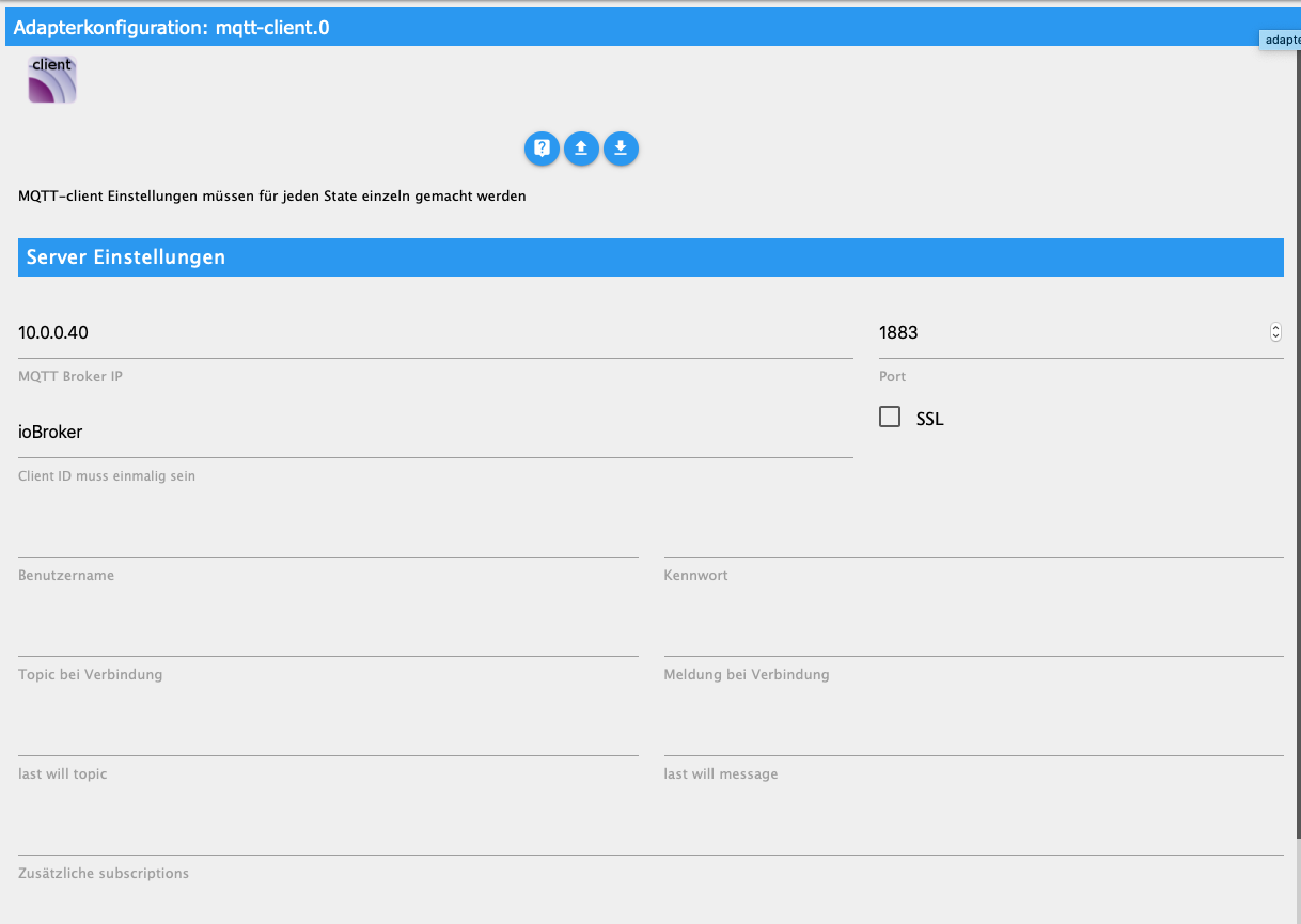

ich mach das derzeit mit ioBroker, MQTT Client installieren...
Bildschirmfoto 2020-01-05 um 16.38.48.png (69.3 KiB) 8307 mal betrachtet
Bildschirmfoto 2020-01-05 um 16.40.00.png (61.18 KiB) 8307 mal betrachtet

vielleicht kann mir noch einer einen Tipp geben:
Ich habe es mit dem MQTT-Wert: "openWB/housebattery/%Soc" versucht. Leider erhalte ich keine Daten.
Denke irgendwo mache ich wohl was falsch.
Danke für eure Hilfe
