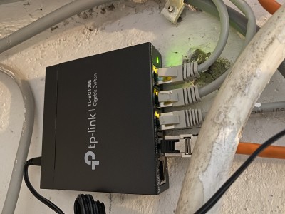

Am Dienstag war dann endlich der Erktriker da und hat die openWB (Series 2 custom) angebaut und angeschlossen.

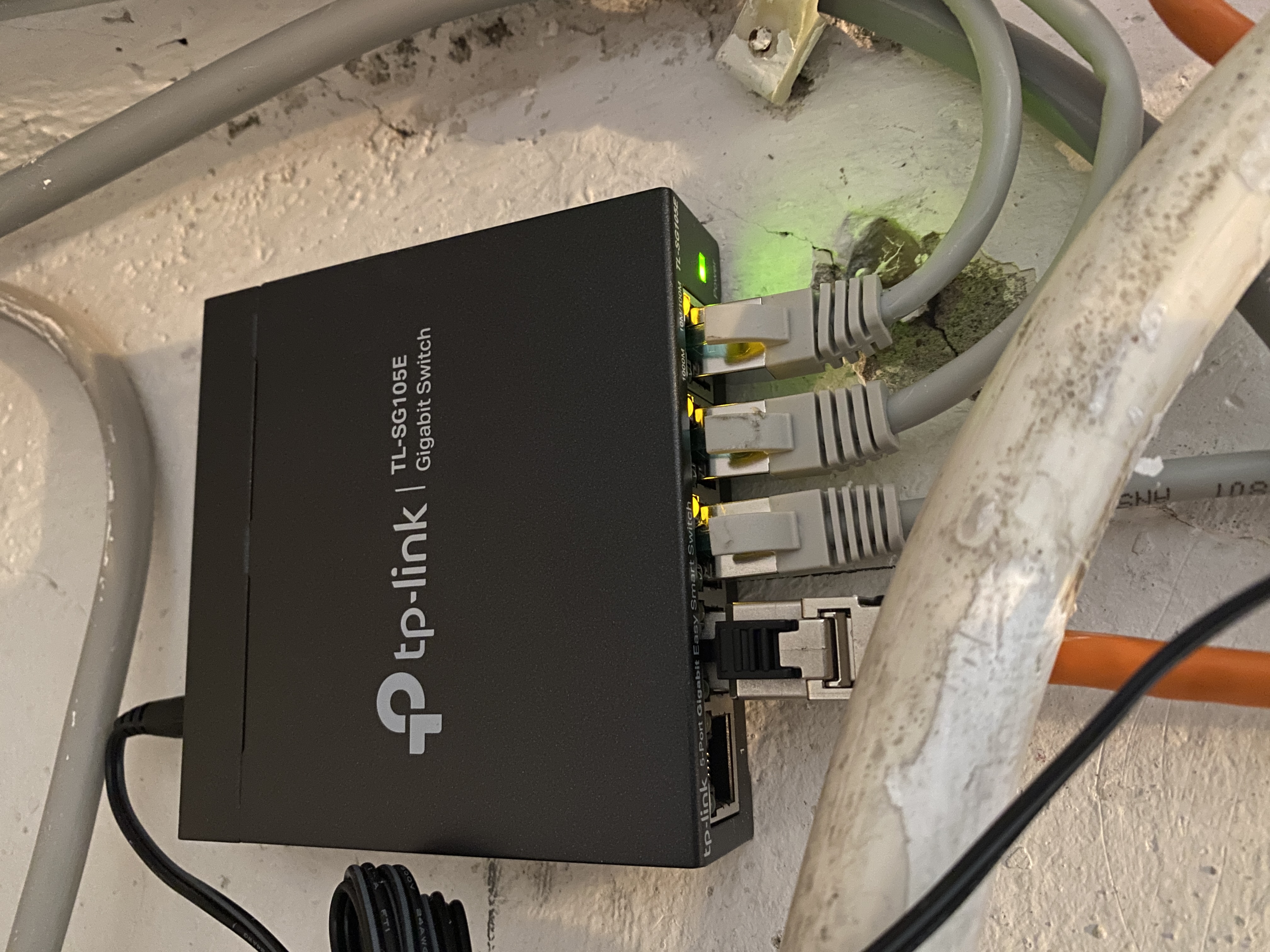

Die Freude viel jedoch nur kurz aus. Eine Ersteinrichtung per LAN (ebenfalls vm Eli angeschlossen) kann nicht duchgeführt werden. Es besteht keine Verbindung, d.h., im Netzwerk (Fritz!Box) wird sie nicht gefunden und es ist keine IP vergeben. Auffällig ist auch, dass der LAN-Stecker, der gemeinsam mit den LAN-Kabeln der SMA-Komponenten im Switch angeschlossen ist, nicht blinkt/leuchtet; im Gegensatz zu den anderen angeschlossenen Steckern.
In der openWB habe ich zumindest den richtigen Sitz der RJ45 geprüft, aber auch da blinkt nichts.
Wie gehe ich am besten vor?

Das Kabel sollte der Elektriker ja mit einem entsprechenden Messgerät/Testgerät gecheckt haben.
Falls nicht soll er das mal machen und/oder du hängst da einfach auf der anderen Seite (also auf der Seite wo die openWB dran ist) mal testweise nen Laptop dran. (Vorher natürlich Sicherung der openWB raus weil du die ja öffnen musst).

Ich tippe auf das Kabel.
Einfache LAN-Kabeltester gibt's für ca. 10EUR, die sind i.a. ausreichend.
Bedienung ist sehr einfach.
Dazu noch 2 kurze Patchkabel um auch fest verlegte Leitungen testen zu können und man ist gut ausgerüstet.
Sollte man immer im Zugriff haben.

Der allereinfachste Kabeltester ist die LED am Port. Ich glaube grün war uplink und gelb blinkend Traffic. Oder andersrum - eine ist halt dauernd an und die andere blinkt. Auf jeden Fall muss der uplink ein paar Sekunden nach einstecken angehen und anbleiben. Wenn nicht, ist das Kabel kaputt. Gegenprobe mit anderem Kabel / Port oder auch einem Laptop.
