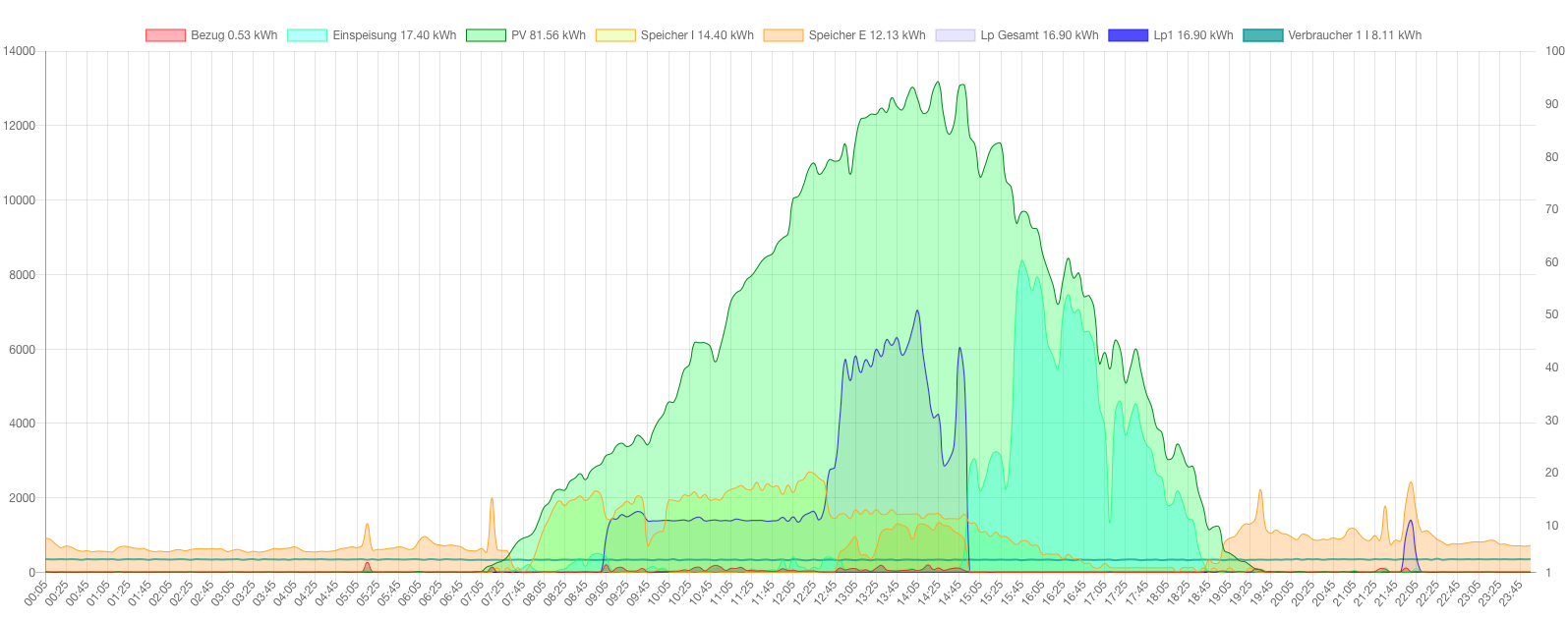

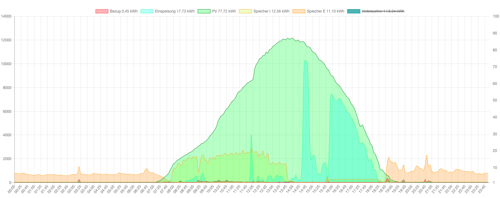

Eine Preview auf den Tagesgraph möchte ich gerne schonmal zeigen:
Bildschirmfoto 2019-12-27 um 17.51.21.png (138.2 KiB) 1448 mal betrachtet
Bildschirmfoto 2019-12-27 um 17.51.54.png (169.32 KiB) 1448 mal betrachtet
Was öfter bemängelt wurde war die Sichtbarkeit von Daten.
Der neue Graph errechnet je Tag die Daten. Wurde an einem Tag nicht geladen an LP1 wird LP1 direkt garnicht angezeigt.
Dies funktioniert mit allen Werten. Es wird also nur etwas angezeigt wo sich auch etwas getan hat.
Ebenso ist das Problem der Monster Peaks hiermit gelöst und diese werden rausgerechnet.
Dier Performance ist zudem auch bedeutend besser.
In dem Zuge ist schon einiges an altem PHP Code rausgeflogen.

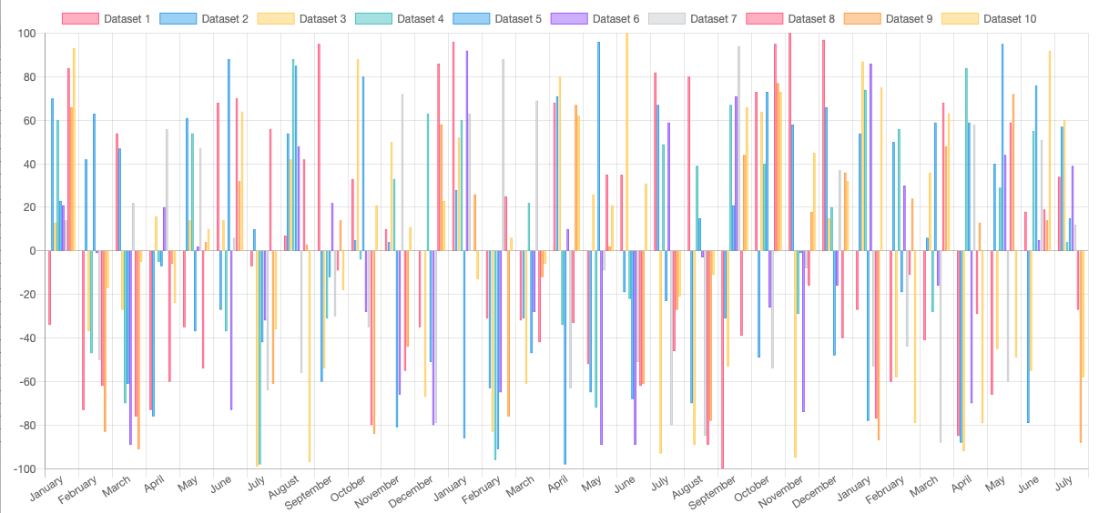

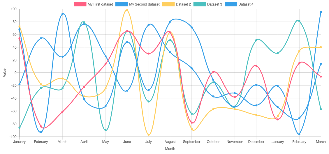

Anbei 2 Beispiele zur Unterscheidung (die Werte sind in unserem Anwendungsfall dann nur positiv):
Bildschirmfoto 2019-12-27 um 17.47.20.png (179.47 KiB) 1448 mal betrachtet
Bildschirmfoto 2019-12-27 um 18.00.29.png (82.24 KiB) 1448 mal betrachtet
Letzteres wären dann 30(31) Abschnitte die jeweils die Daten anzeigen, da kommen dann ca. 300 Balken (30 Tage * 10 Werte) zusammen.
Bei den Linien wären es "nur" 10 Linien.
Bin gespannt wie ihr das seht.

Die Werte sind bei Linien genauso wie bei Säulen/Balken.
Es wird bei Linien nur der "Ausfüllbereich" bis Null weggelassen, was m.E. unproblematisch ist, vor allem wenn sie noch maussensitiv angezeigt werden können.
Die beiden Bsp.-screenshots sind nicht 1:1 vergleichbar, da bei "Linie" nur 5 und bei "Säulen/Balken" doppelt so viele Datasets angezeigt werden.
Bei "Linie" erkennt man m.E. deutlich schneller die TENDENZEN der ausgewählten Datasets.

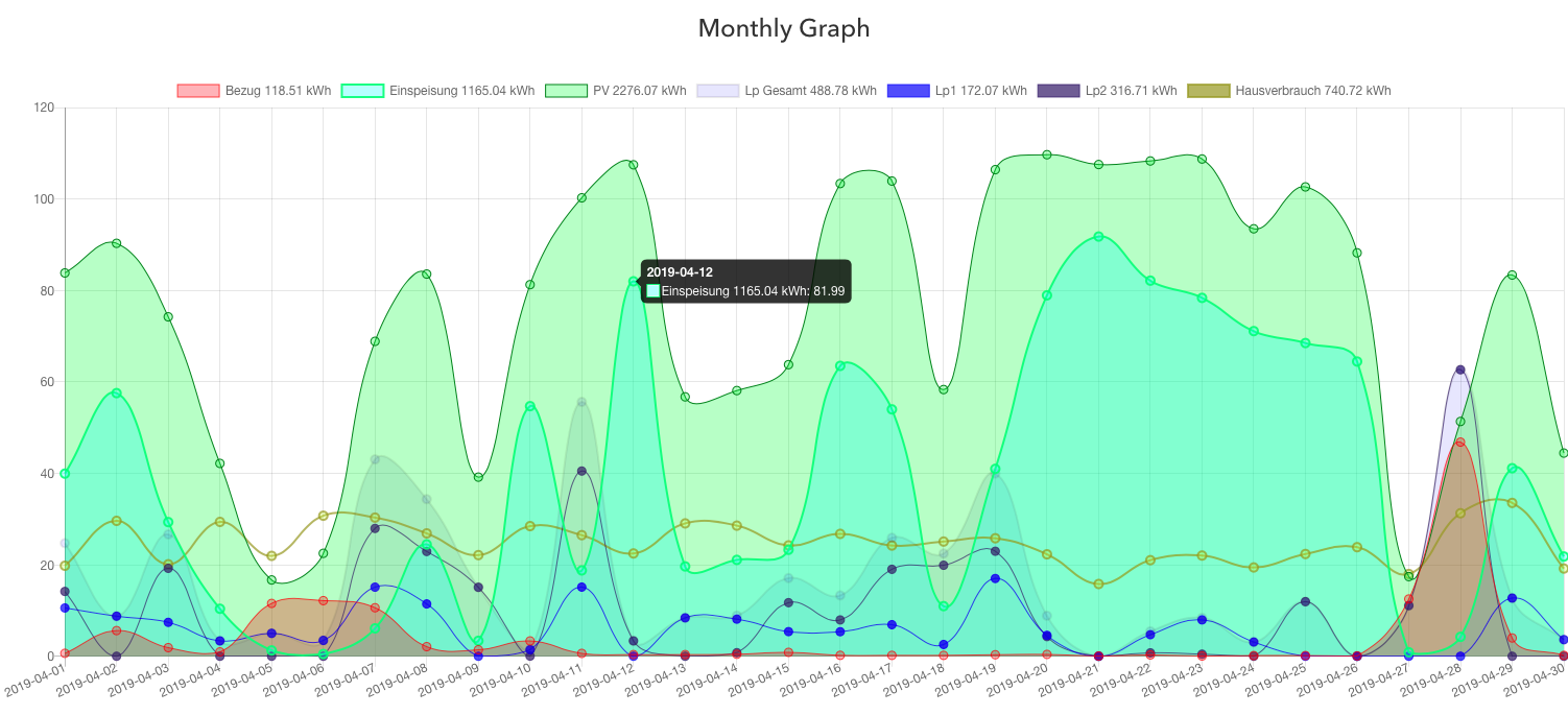

hier mal als Beispiel Linien, teilweise noch mit area fill und tooltip für Monatsübersicht + Tageswert
Bildschirmfoto 2019-12-30 um 11.31.11.png (284.83 KiB) 1349 mal betrachtet
Mit Fill, Farben, Linienglättung zwischen den Werten kann man natürlich noch spielen.
