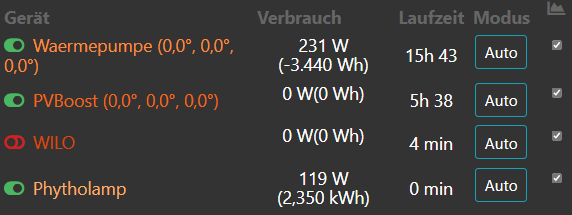

Habe 4 Shelly Geräte, 3 davon mit Strommessung, an die openWB angeschlossen.
Mit diesen Geräten wird die Wärmepumpe, die WW-Zirkulation und die Beleuchtung eines Anzuchtkastens gesteuert und gemessen. Leider gehen regelmäßig die Einstellungen verloren und es wird ein Stand von vor einem Monat aktiviert. Das vierte Gerät fliegt ebenfalls regelmäßig aus der Übersicht raus, bleibt manchmal nur 10 Minuten nach Speichern der Einstellungen, manchmal einige Stunden sichtbar bis wieder deaktiviert wird und aus der Übersicht rausfällt.
Es entstehen dadurch auch unsinnige Verbrauchsanzeigen mit Negativwerten:
Waermepumpe (0,0°, 0,0°, 0,0°)
231 W
(-3.440 Wh)
Konfiguration:
openWB series2 Standard+
Version 1.9.295
PV Erträge werden von mehreren PV Anlagen vom Node-RED@Raspi aggregiert und via MQTT an openWB übertragen
Mehrere Neustarts, bzw. Einspielen Version helfen nicht, die SmartHome 2.0 Einstellungen sind nicht persistent
DebuggerLog:

Re: SmartHome 2.0 Einstellungen gehen verloren
Hatten wir schon mal - der schuldige war ein fehlkonfigurierter ioBroker. Hast Du so einen auch laufen?
https://github.com/snaptec/openWB/wiki/ ... oker-&-vis
viewtopic.php?p=71490#p71490
