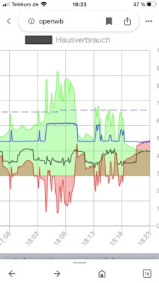

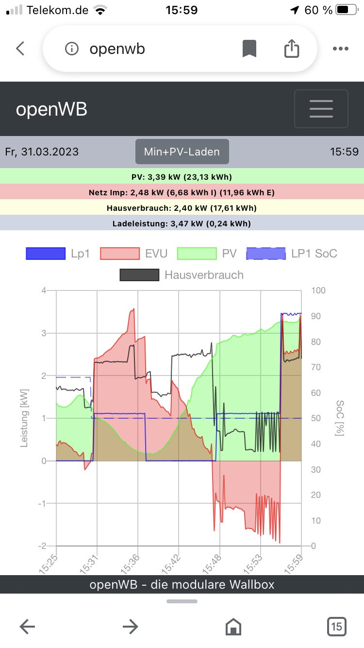

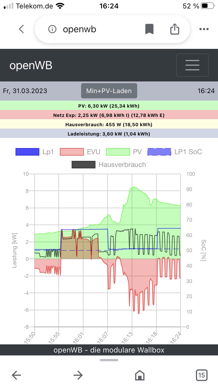

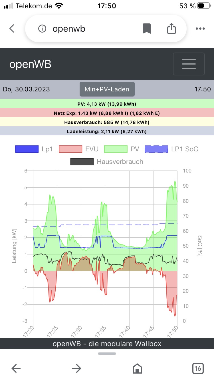

Ich habe eine Standard plus Tesla Model 3, bj 2023. Solaredge se 10k ohne Speicher mit 14,75 kwp no und sw,
Die phasige Schaltung von 1 auf 3 klappt wie es soll, aber das innerhalb der Phase passieren die 230 Watt Schritte nicht, der Graph schaut aus als waere eine Begrenzung drin?????? Er regelt das innerhalb der Phase nicht

Auf den ersten beiden Bildenr sieht noch alles gut aus. Bei den beiden andeten sieht man die Taktung der Wärmepumpe deutlich. Wenn die nun selbst den Überschuss misst und danach regelt und die openWB das selbe tut, kommt halt Quatsch bei raus.
Wie ist die WP angeschlossen und wie regelt sie? Ausgeschaltet ist sie beim Laden nicht.
Es wäre gut, die Regelung über die openWB zu machen oder sie fix einzuchalten. Sie also nicht gegen die openWB regeln zu lassen. Oder die Regelung an die openWB zu übergeben.

Mach mal Screenshots am Computer wo man etwas mehr sieht. Bei denen oben ist ja immer die Hälfte abgeschnitten.
Auch die ladepunkte mit der entsprechenden Vorgabe des Ladestroms sollten sichtbar sein, um nachvollziehen zu können was passiert.
Ein Log wäre ggfs auch sinnvoll.
Und natürlich die Basics: welche openWB, welche Software, welche Module, was ist als min/Max Ladestrom eingestellt etc.
