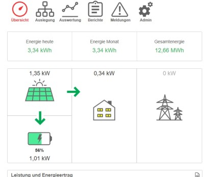

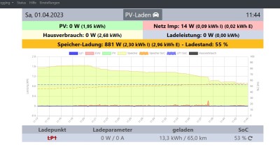

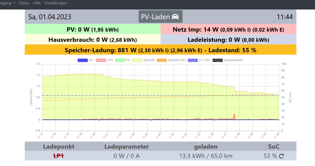

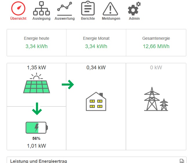

ich habe ein Problem mit der korrekten Darstellung der PV Leistung und dem Hausverbrauch.
Nach dem update auf 1.9.295 wird die PV leistung und der Hausverbrauch in der Open wb nicht mehr richtig angezeigt.
Habe einen Solaredge Wechselrichter SE5K-RWS mit einem LG Speicher. Am übergabepunkt ist ein A-400V-3Y-MTR-SE Energiezähler eingebaut.
Ausserdem ist eine 2 alte Anlage mit SMA wechselrichter vorhanden. Diese wird auch durch einen A-400V-3Y-MTR-SE Energiezähler ausgelesen und als Externer Erzeuger registriert um auch in den Speicher einspeisen zu können. Über die Solaredge App funtioniert auch alles einwandfrei.
Habe den Eindruck das bei der Open wb die Produktion der alten Anlage von der neuen Anlage abgezogen wird, und so die Werte nicht mehr passen.
Beide Anlagen haben jeweils ca. 6,5 kw Leistung. Vielleicht ist das Problem ja schon bekannt. Habe noch zwei Screenshots gemacht!
Open WB
Open WB
Solaredge
Solaredge

Bitte das Debuglevel auf 2 stellen und einen Auszug aus dem Debuglog posten, wenn der Fehler auftritt. Sensible Daten wie Benutzernamen und Kennwörter unkenntlich machen. Bitte angeben, welche Werte erwartet werden.
