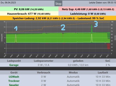

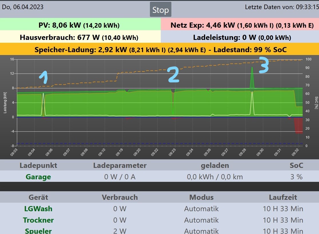

MIt dem Update auf die Beta habe ich jetzt nicht erklärbare Peaks im Verlauf, mit unterschiedlicher Ausprägung. Diese Spitzen werden entsprechend auch kurzzeitig in den Momentanwerten der OpenWB ausgegeben.
Peak 1: ist ungewöhnllich, da zu dem Zeitpunkt kein Großverbraucher zugeschalten wurde. Zumindestens ist die Darstellung im Graphen schlüssig (PV Erzeugung bleibt konstant und die Ladeleistung der Batterie reduziert sich um die Leistung des vermeintlichen Verbrauchers).
Peak 2: PV Erzeugung bricht ein, während die Batterieladung unvermindert weiterläuft (Verbraucher konstant, kein Netzbezug). Kann so nicht stimmen.
Peak 3: vermeintlicher Verbraucher schaltet zu, im selben Maß geht die PV Erzeugung nach oben während die Batterieladung konstant bleibt. Kann aus zwei Gründen nicht sein, da zum einen kein Großverbraucher zugeschalten wurde und die PV Erzeugung mit 8kW zu diesem Zeitpunkt bereits auf max. lief.
Ich hatte in dem oben dargestellten Zeitraum parallel die Energiebilanzseite vom Sunny Portal (auf "Aktuell", also mit Momentanwerten) mitlaufen. Hier gab es keinerlei Ausschläge oder Spitzen, weder bei Verbrauchern noch der PV-Erzeugung oder der Batterieladung. Nur ein leicht steigender Verlauf der Linien entsprechend des Sonnenstandes zu dieser Tageszeit. Insofern würde ich den SHM 2.0 als Fehlerquelle ausschließen.

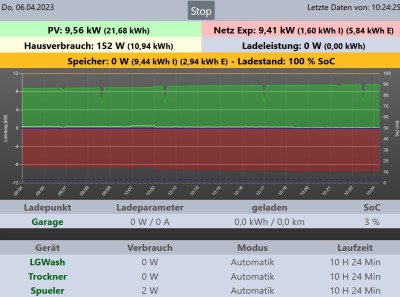

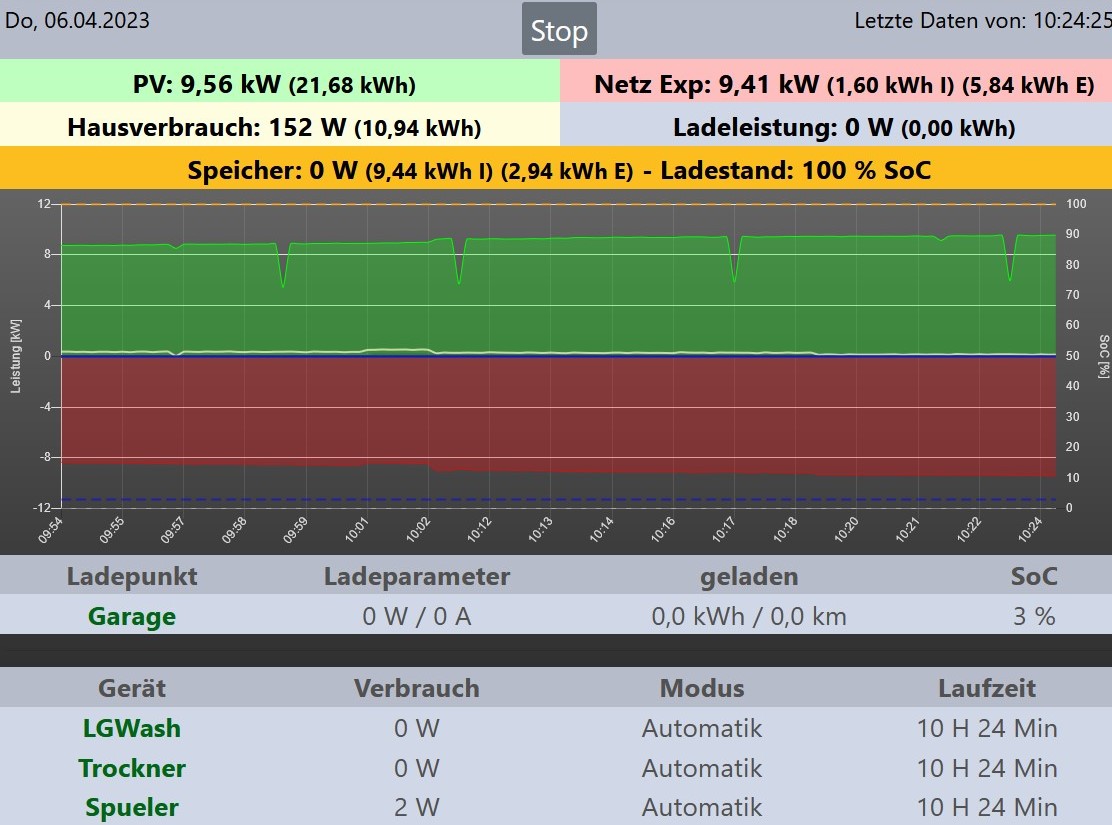

Und das ganze nochmal nach Abschluss der Speicherladung. Man erkennt die vermeintlichen "Einbrüche" in der PV Erzeugung, während die Einspeisung unvermindert durchläuft.

Unabhängig von der Version habe ich auch ab und an solche unerklärbaren Peaks, die dann in der e3dc-Darstellung nicht auftauchen. Ich hab‘s auf Schluckaufe im Netz bzw. Messfehler zurückgeführt. Die openWB löst ja in der Grafik zeitlich sehr fein auf. Die e3dc-Software zeigt diese Peaks nicht, da die auf 15 Minuten interpoliert.
