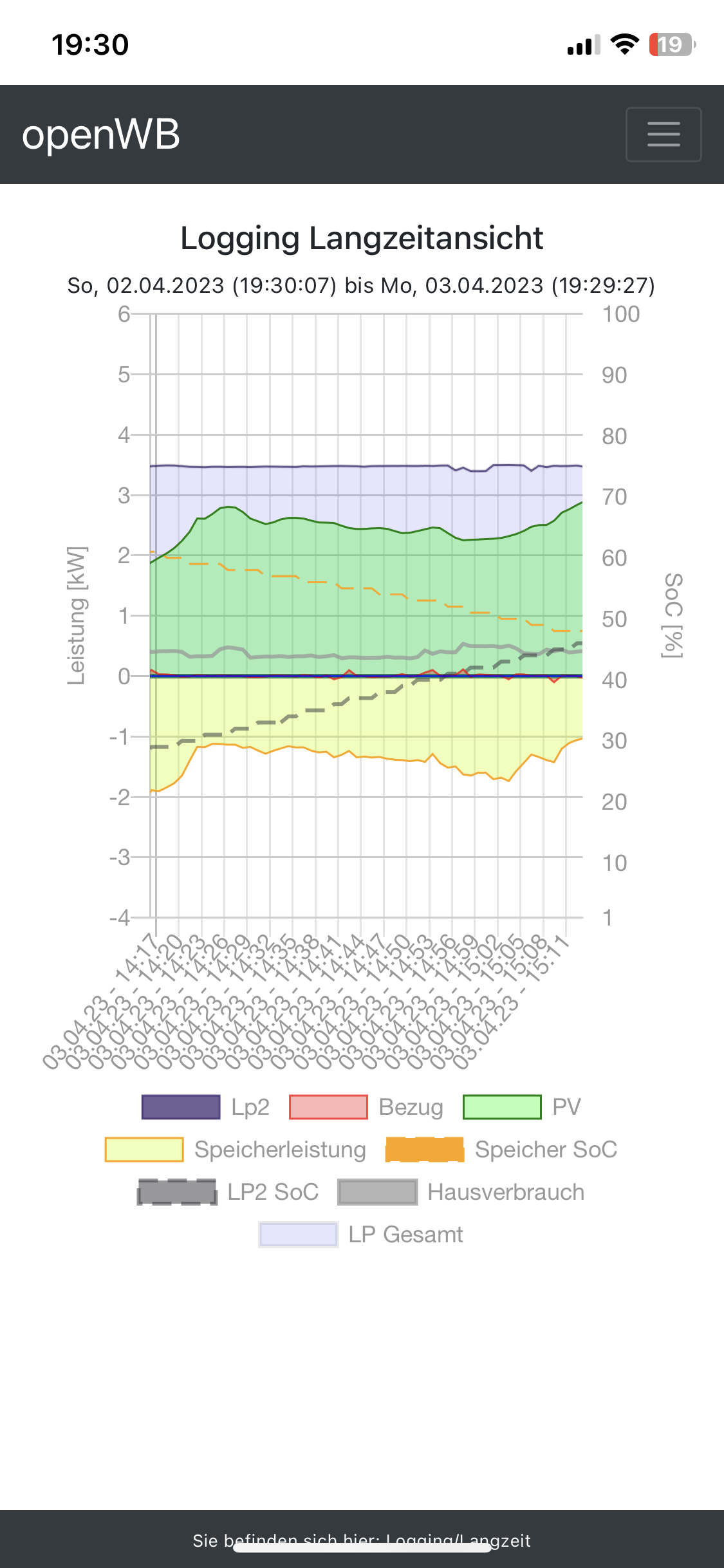

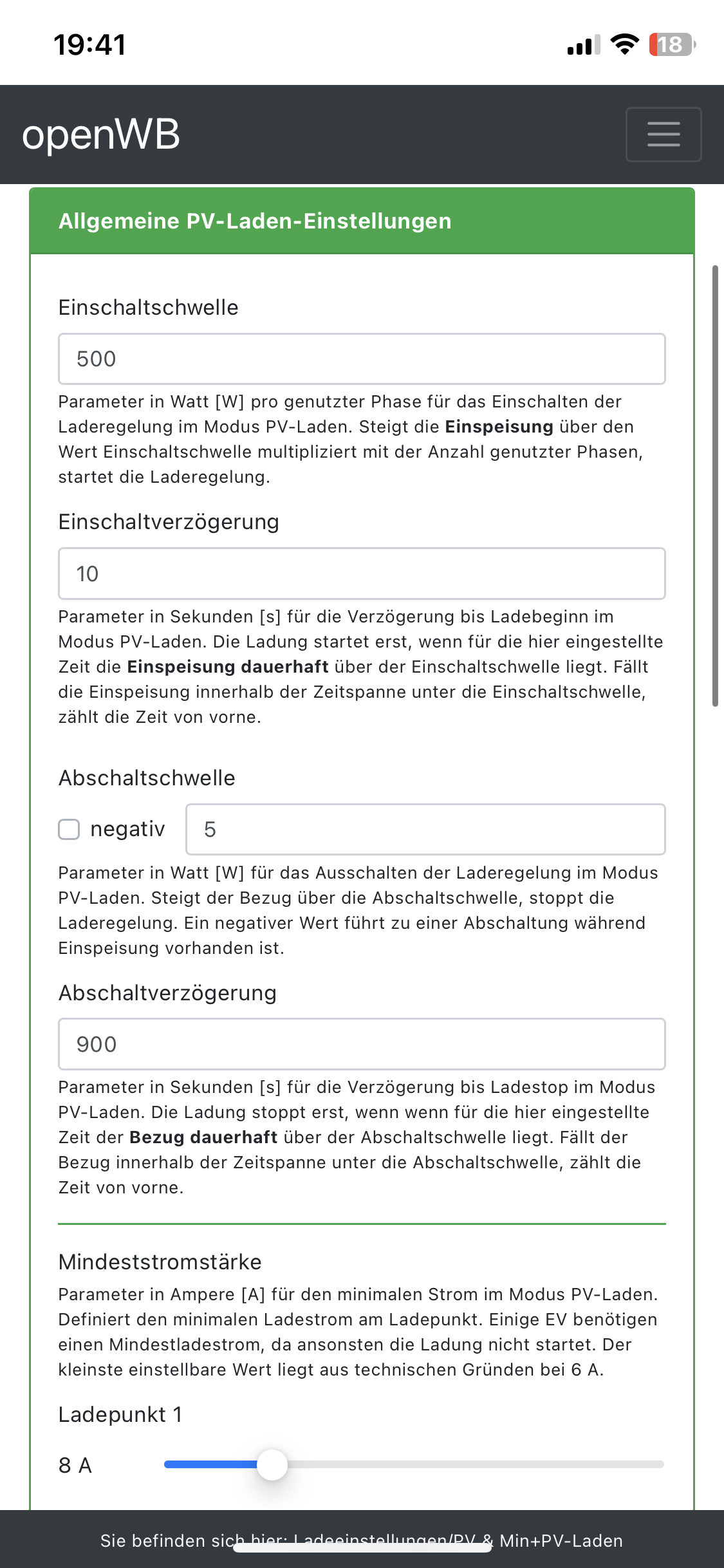

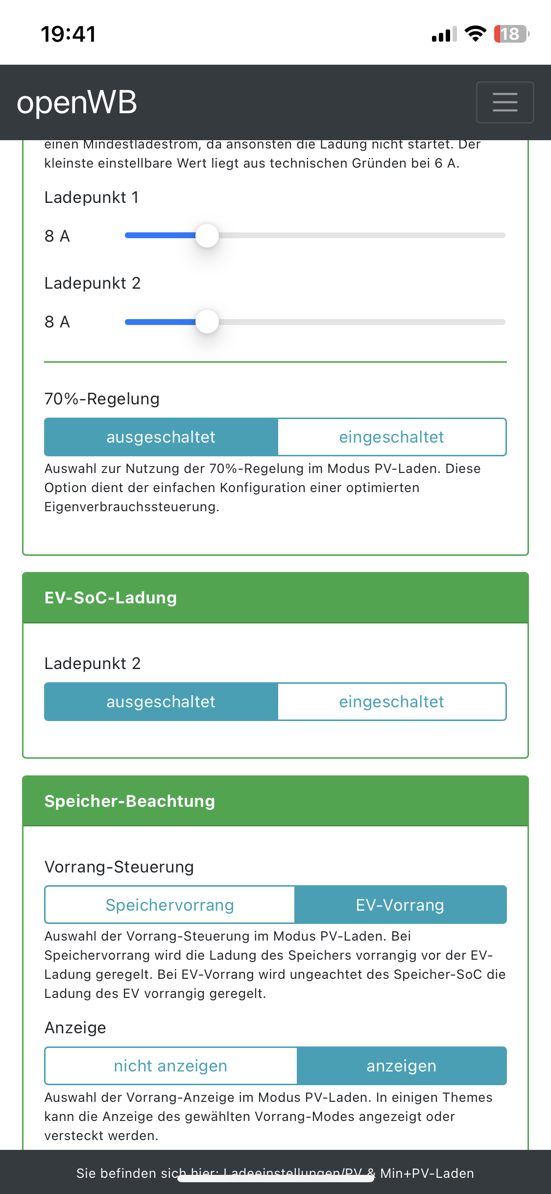

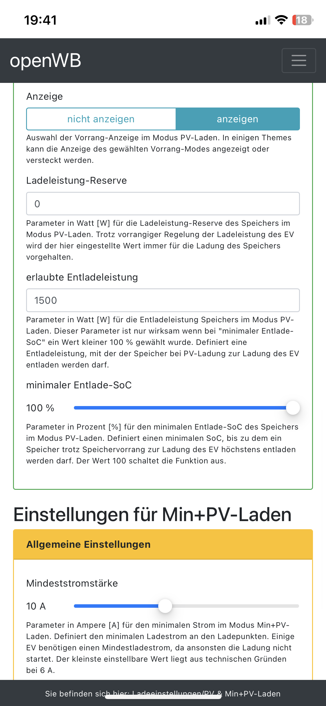

seit 1 Woche habe ich ein Fronius WR mit BYD Speicher am Laufen und habe heute das erste mal meinen Smart geladen (am LP2). Dabei ist mir folgendes Aufgefallen. Im Lademodus "PV" wurde trotzdem der Speicher mit entladen. Ich weis jetzt nicht genau warum das Zustande kommt. Vermutlich liegt es an den Einstellungen. Kann es sein dass es an der Mindeststromstärke von 8A zusammenhängt, welche der Smart benötigt? Könnte mir da jemand helfen? Ich hätte eigentlich erwarten, dass die Ladeleistung gleich der PV Leistung ist.

Fahre auch mit Fronius + BYD ( 23Kw ) nur ist mir das so noch nie als "Fehler" aufgefallen,
meine Einstellung erlaubt eine Speicherentladung von 3Kw bis zu einem Speicher SoC von 40%
Gruss Andreas
