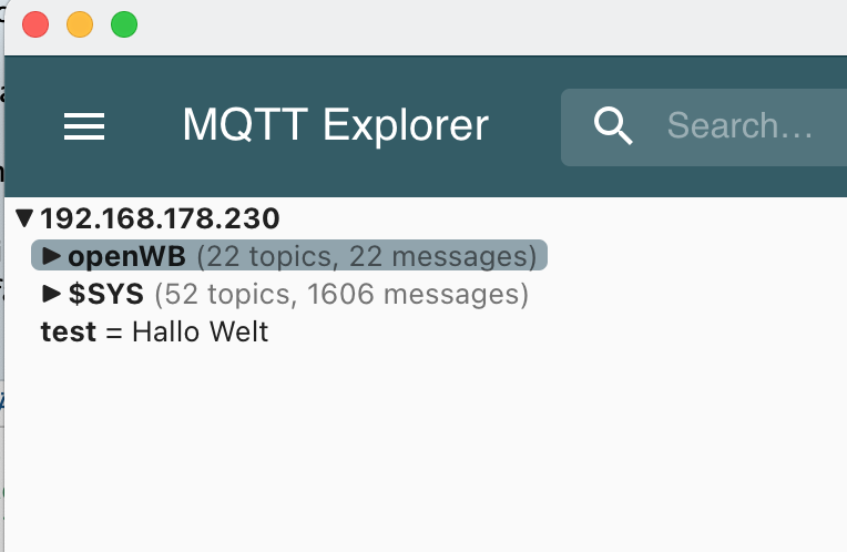

Sieht so aus, als ob der MQTT Server nicht läuft. Prüfe mal die Installation des Mosquitto und verbinde Dich mit einem anderen Client, wie z.B. dem MQTT-Explorer.
simon.wosi
Beiträge: 7
Registriert: Di Apr 04, 2023 5:09 pm
Re: Erstinstallation Rpi 4 (Buster) - Startseite openWB lädt nicht
Beitrag von simon.wosi »
Danke für die Infos!
Eine kurze Frage, bevor ich mit der Suche beginne: Gibt es eine einfache Möglichkeit über die Shell zu checken ob der mosquitto läuft, bzw. die Installation erfolgreich war?
Shell bedienen kann ich, aber ich kann mich nicht "alleine" zurechtfinden und etwas suchen.
MQTT Explorer habe ich.
EDIT: Ich habe einen Befehl für die Aktivität von Mosquitto gefunden. Folgende Antwort erhalte ich. Das wurde außerdem mehrfach angezeigt und jetzt kann ich in der Shell nichts mehr schreiben, bzw. in diesem Terminal-Fenster

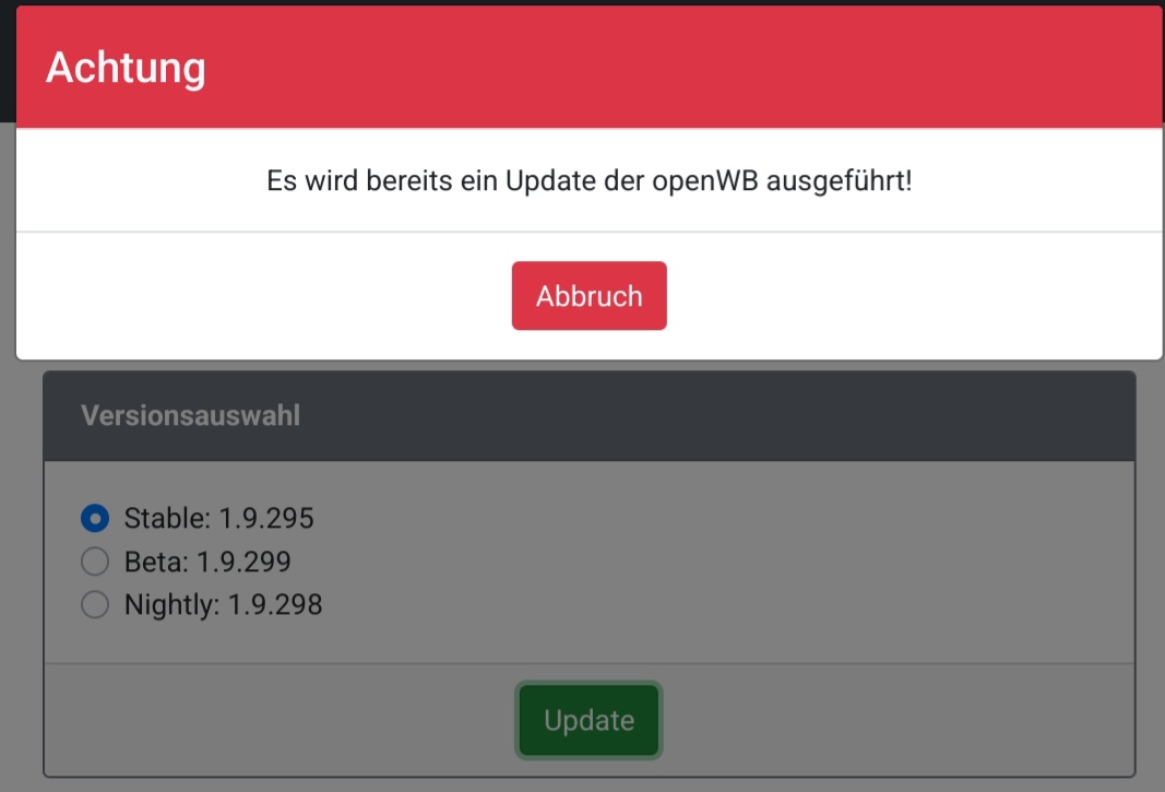

Ich habe noch weiter untersucht: andere haben das Problem auf meiner Konfiguration auch, allerdings nur in der openWB Version 1.9.296, die mir bei meiner Erstinstallation aufgespielt wurde.
Ich wollte auf die letzte stable 1.9.295 downgraden, was aber nicht funktioniert (s. Anhang). Diese Anzeige steht dort schon seit mehreren Tagen und ich habe kein Update ausgeführt. Kann ich die SW irgendwie manuell downgraden?
Wieso wird allgemein eine Software in der Erstinstallation auf Nightly und nicht Stable installiert? Das schreit ja nach Komplikationen.
Beiträge: 4559
Has thanked: 12 times
Been thanked: 50 times
Q drücken, dann kommst du aus dem less raus.
