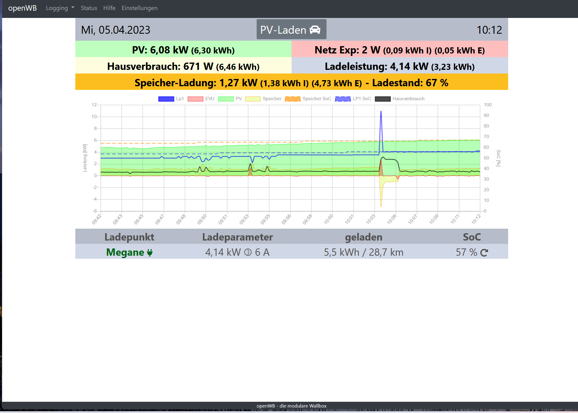

bei der Umschaltung von 1-phasig auf 3-phasig wird immer kurzzeitig mit der höchsten Ladeleistung geladen und erst dann zurückgeregelt.
bug oder feature?
ich hätte erwartet, dass die WB zuerst mit dem kleinsten eingestellten Ladestrom 3-phasig beginnt um dann hochzuregeln.

leider ein schon lange bekanntes Verhalten das in der V1.9.xxx wohl nicht mehr korrigiert wird.

Feature :mrgreen:
