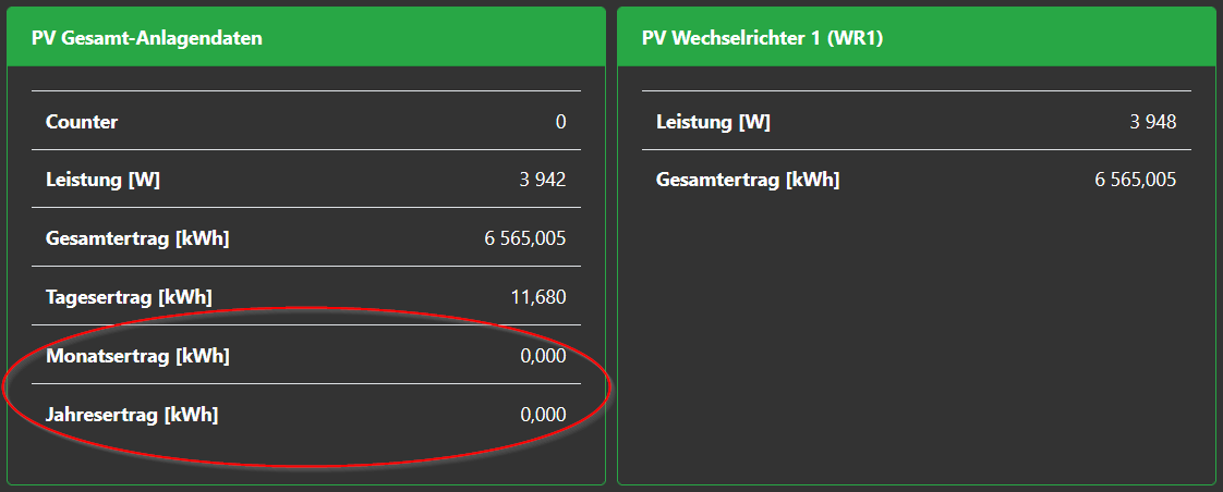

Hallo community
Unter Status -> PV Gesamt-Anlagendaten wird bei Monatsertrag [kWh] und auch Jahresertrag [kWh] 0 angezeigt.
Ramdisk:
/daily_pvkwhk -> Wert vorhanden
/monthly_pvkwhk -> Wert = 0
/yearly_pvkwhk -> Wert = 0

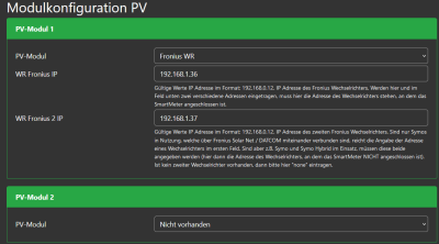

Kostellation:
192.168.1.36 -> Fronius GEN 24 mit Energy Meter via Modbus
192.168.1.36 -> Fronius Symo
openWB Standalone 1.9.297

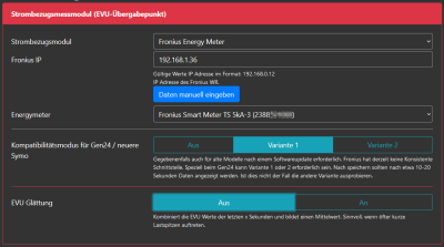

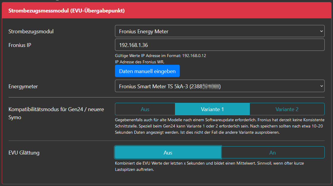

Energy Meter Einstellungen:
Variante 1 ist die passende für meine Konstellation, Werte stimmen mit denen von Solar.web zusammen. Wenn ich auf Variante 2 stelle, passen die Werte (Hausverbrauch + Export) nicht mehr mit denen von Solar.web zusammen.
