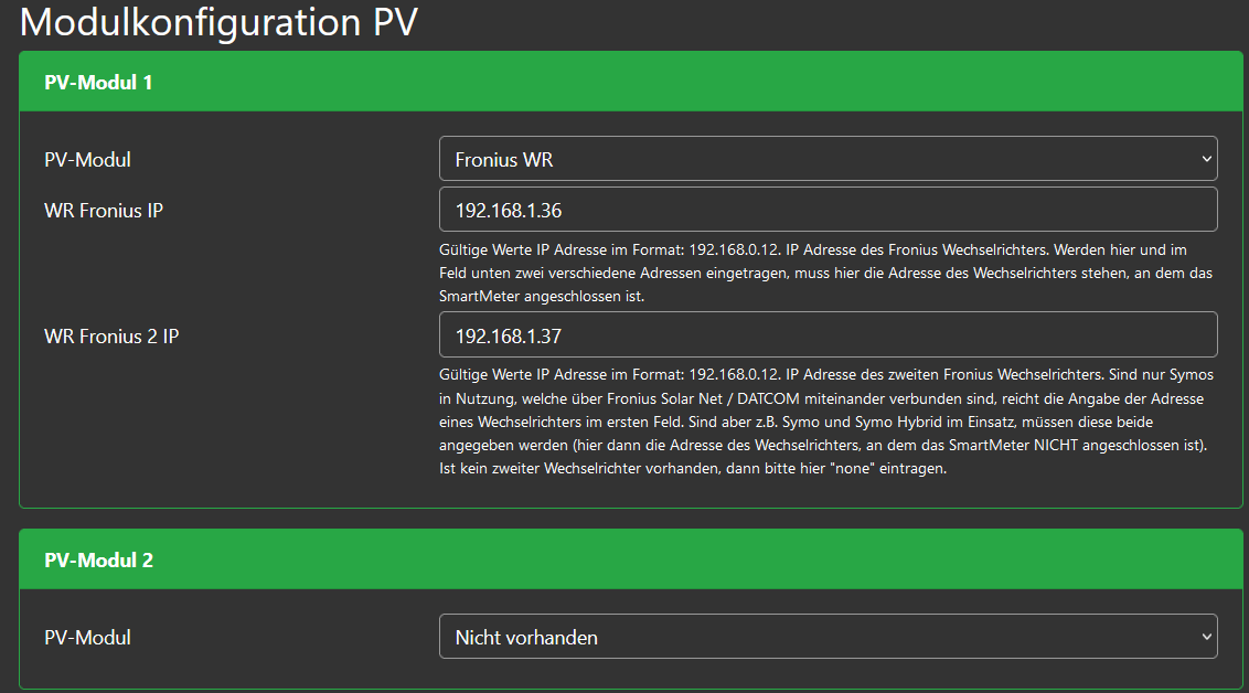

Unter Status -> PV Gesamt-Anlagendaten wird bei Monatsertrag [kWh] und auch Jahresertrag [kWh] 0 angezeigt. Ramdisk:
/daily_pvkwhk -> Wert vorhanden
/monthly_pvkwhk -> Wert = 0
/yearly_pvkwhk -> Wert = 0
Kostellation:
192.168.1.36 -> Fronius GEN 24 mit Energy Meter via Modbus
192.168.1.36 -> Fronius Symo
openWB Standalone 1.9.297
Energy Meter Einstellungen: Variante 1 ist die passende für meine Konstellation, Werte stimmen mit denen von Solar.web zusammen. Wenn ich auf Variante 2 stelle, passen die Werte (Hausverbrauch + Export) nicht mehr mit denen von Solar.web zusammen.
API Abfragen:
http://192.168.1.36/solar_api/v1/GetPow ... eData.fcgi
http://192.168.1.36/solar_api/v1/GetMet ... ope=System
Hängt das mit der nicht konsistenten Schnittstelle von Fronius zusammen oder ist das ein anderes Problem?
