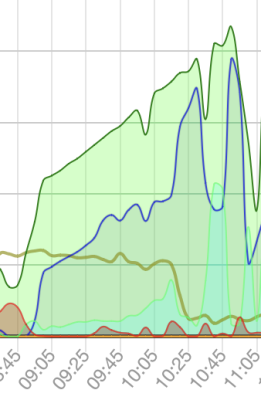

ich habe eine openWB und eine 17kWp Anlage mit Solaredge auf dem Dach. Seit zwei Jahren habe ich einen VW eUP, hier funktioniert das PV-Laden wunderbar: alles was an Überschuss da ist, wird in das Auto geladen. Die Ladekurve sieht entsprechend so aus:

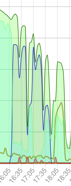

Nun habe ich seit einer Woche einen Tesla Model Y Standard Range - hier wird bei PV-Laden nicht der gesamte Überschuss genutzt, so sieht die Ladekurve aus:
Muss ich am Tesla oder an der openWB etwas an den Einstellungen ändern damit der Tesla ebenfalls den gesamten Überschuss nutzt?

Re: eUP nutzt PV-Überschuss, Tesla nicht - was tun?
Sieht doch gut aus! Beim Tesla-Bild ist wohl noch ein anderer Verbraucher mit drin, der viel Strom zieht.
Ah stimmt, hast recht, dann passt ja alles, vielen Dank
