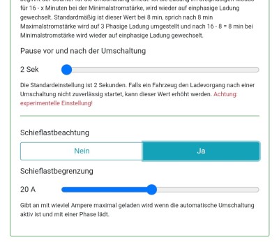

Ich hab seit ein paar Wochen eine 2. PV am Start. 1. Pv ist eine dreiphasig angeschlossenen 10kWp Anlage, die 2. Anlage ist eine 2.5kWp und einphasig angeschlossen.
Es wurde darauf geachtet, dass die PV 2 die gleiche Phase bedient, die die openWB auch bei einphasiger Ladung verwendet.
Schieflast in DE ist ja so definiert, dass der Unterschied zwischen 2 Phasen nicht größer als 20A betragen darf.
Würde also bedeuten, wenn meine 2. PV 6A erzeugt, könnte ich im Zweifel selbst mit 26A laden, ohne eine Schieflast zu erzeugen.

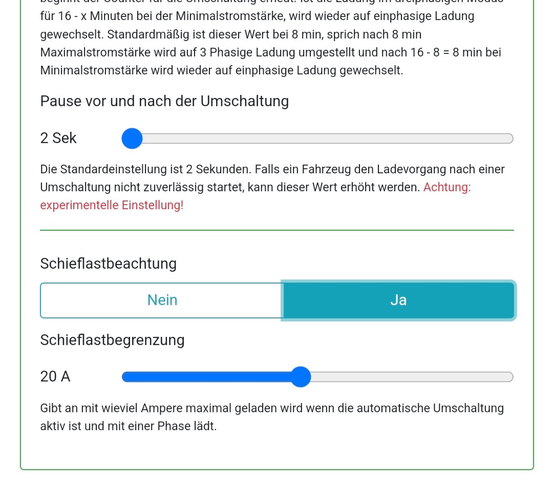

Ich bin jetzt etwas über die Beschreibung der Schieflastbeachtung gestolpert.
Gibt an mit wieviel Ampere maximal geladen wird wenn die automatische Umschaltung aktiv ist und mit einer Phase lädt.
Das würde ja bedeuten, dass hier nicht die echte Differenz der Phasen berücksichtigt wird, sondern ein fester Ampere Wert nicht überschritten wird.
Ist das so?

Ja, ist in der 1.9 so. Es wird nicht die Schieflast am EVU beachtet, sondern lediglich die ein phasige Ladeleistung auf diesen Wert begrenzt.
