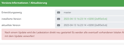

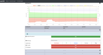

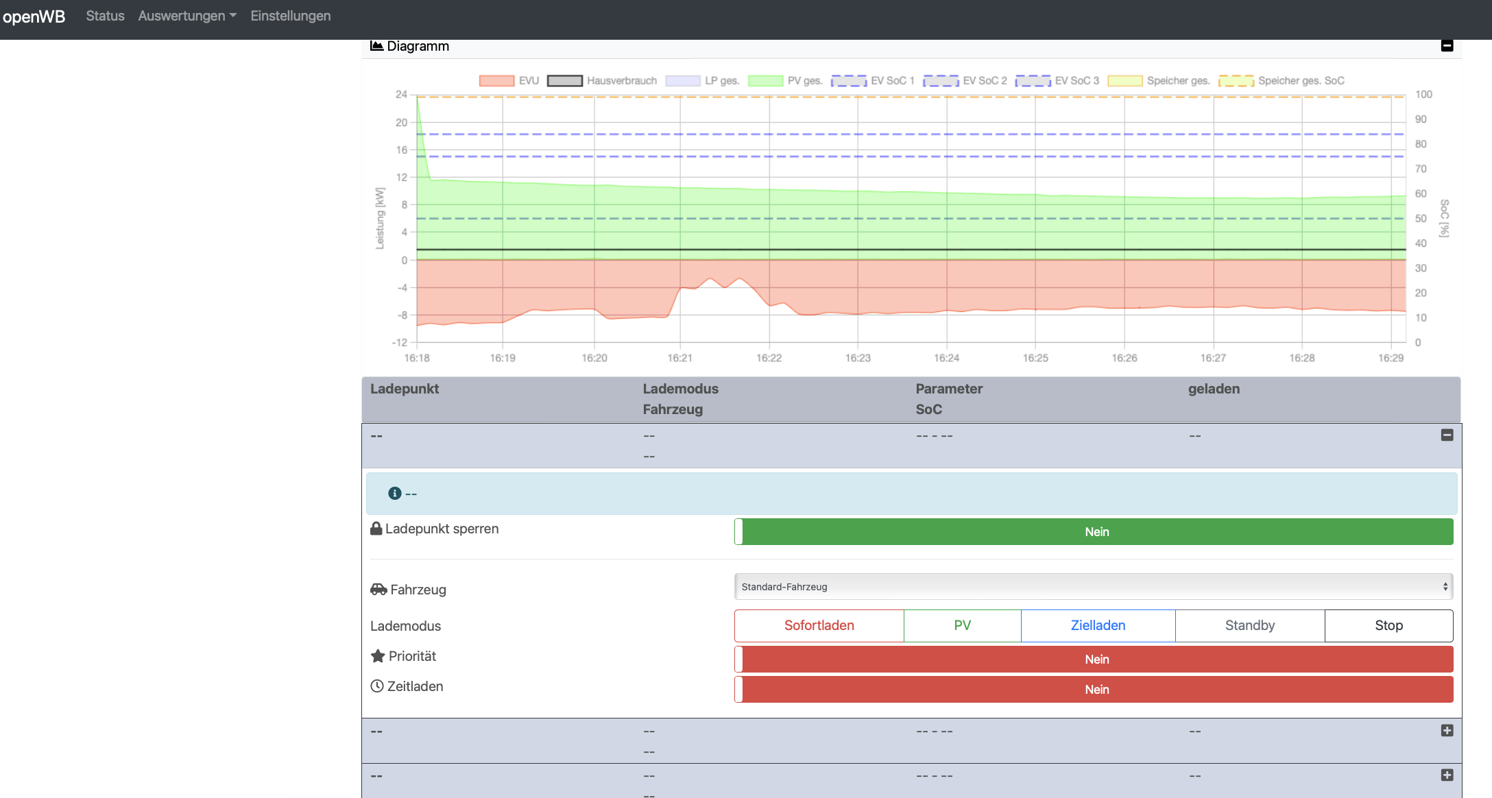

Habe heute die OpenWB 2.0 mit dem neuen Master versorgt - das letzte war ca. 03. April.
Jetzt sind meine Ladepunkte verschwunden.
Alle Ladepunkte haben den aktuellen Softwarestand 1.9.299.1

Bei mir ist nur eine von fünf Wallboxen verschwunden. Sieht exakt gleich aus. Die taucht auch in der Konfiguration -> Ladepunkte auch gar nicht mehr auf. Löschen kann ich sie damit auch nicht. Die restlichen vier geben die Ladung nur wenige Sekunden frei und schalten dann wieder ab. Tumult im Firmencarport seit 2 Stunden. :?
Version 2023-04-13 16:41:56 +0200 [9c4e3d7a8], mit der einen Tag zu vor gleiches Problem.

Habe die "verlorene" Box aus'm Lastmanagement rausgenommen, so laden wenigstens die restlichen wieder... :roll:

Der Bug ist gelöst. Die gelöschten Ladepunkte/Komponenten können leider nicht wieder hergestellt werden. Daher bitte eine Sicherung einspielen und dann nochmal ein Update machen.

Backup einspielen mit erneutem Update hat geklappt. Danke :-)
