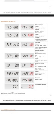

Laut Beschreibung gibt es in den Einstellungen einen Parameter Resettable partial energy
Evtl. kannst du das damit machen

Danke, das habe ich irgendwie übersehen. Dachte, damit werden die Einstellungen zurückgesetzt.
Hat funktioniert, die Werte sind auf null.
