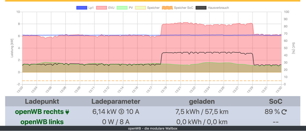

Hallo zusammen
ich habe eine zweite WB eingebunden. diese läuft im Verbund mit der Haupt WB.
Leider wird die zweite nicht im Graph angezeigt. was mache ich falsch?
oben über dem Graph kann ich nur LP1 auswählen. LP2 ist nicht vorhanden

Die zweite ist auch „Nur Ladepunkt“ und die ist mit ihrer IP-Adresse auch in der ersten als „externe openWB“ eingetragen?

Einstellungen -> Erscheinungsbild -> Graph

LutzB hat geschrieben: So Apr 16, 2023 1:01 pm Einstellungen -> Erscheinungsbild -> Graph
Vielen DANK!!!!
genau das war es
