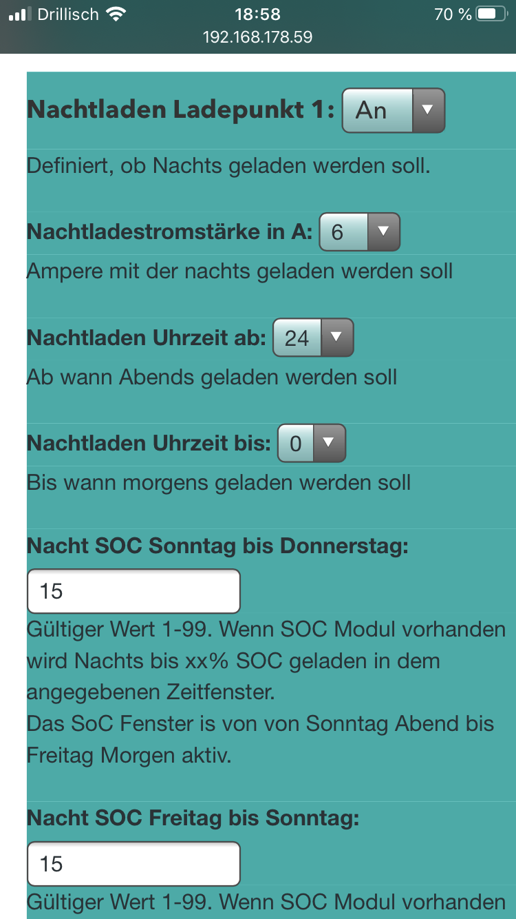

So zbsp?
Und morgens 5.00-6.00
Am Ioniq könnte ich dann das Ladefenster von 7.00-4.00 stellen.
Danke schonmal...

So wie Du es jetzt eingestellt hast, passiert Nachts gar nichts. Aber das willst Du ja auch so?
Für das Klimatisieren wird ja vielleicht auch eine halbe Stunde Strom beim Morgens laden reichen, das musst Du aber im "Morgens laden" separat konfiguerien.
