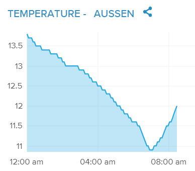

Das wäre durchaus eine Erklärung. So sah es heute Nacht aus:
Und das war die Temperatur dazu:
Screenshot 2023-04-23 084242.png (16.31 KiB) 4972 mal betrachtet
Könnte schon auch in der Wallbox sein.
Jemand Ideen für weitere Fehlersuche?

Ich hatte an meinem EQA 250 EZ 2021 auch Ladeabbrüche gehabt. Zuerst sehr selten, dann immer öfter bis der OBD (on board loader) komplett ausgefallen ist. Festgestellt habe ich es zu Hause, dann extra an eine öffentliche Ladestation gefahren um dort zu testen. Der Fehler kam mit steigender Temperatur immer häufiger, morgens, wenn es draußen kalt war, konnte ich wie gewöhnt laden, dann wenn die Temperatur anstieg, kamen auch die Ladeabbrüche.
Mit der Beanstandung war ich mehrmals bei MB, zuerst wurde eine neues SW aufgespielt, dann der OBD getauscht. Seit dem Tausch funktioniert alles wieder.
