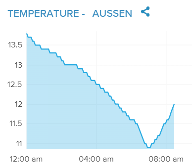

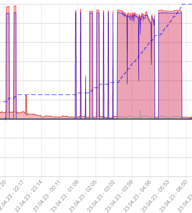

Das wäre durchaus eine Erklärung. So sah es heute Nacht aus:rleidner hat geschrieben: Sa Apr 22, 2023 10:31 pm Hmm, möglicherweise dann anders herum:
Vielleicht wird ja auch etwas (zu) warm und führt dann dazu dass der Kontakt unterbrochen wird.
Und das war die Temperatur dazu:
Könnte schon auch in der Wallbox sein.
Jemand Ideen für weitere Fehlersuche?
