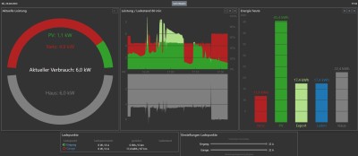

Nächstes Problem:
Mein Enyaq hängt jetzt an meiner "Master-openWB". Firmware ist die 1.9.295.
Auto sagt es wird mit 5kW geladen.
Laut Anzeige der Web-Oberfläche habe ich 6kW Hausverbrauch. Tatsächlich dürften das 1kW sein, die restlichen 5 würden prima zur Ladeanzeige des Autos passen. Die meint nämlich, sie wird mit 5kW gefüttert.
