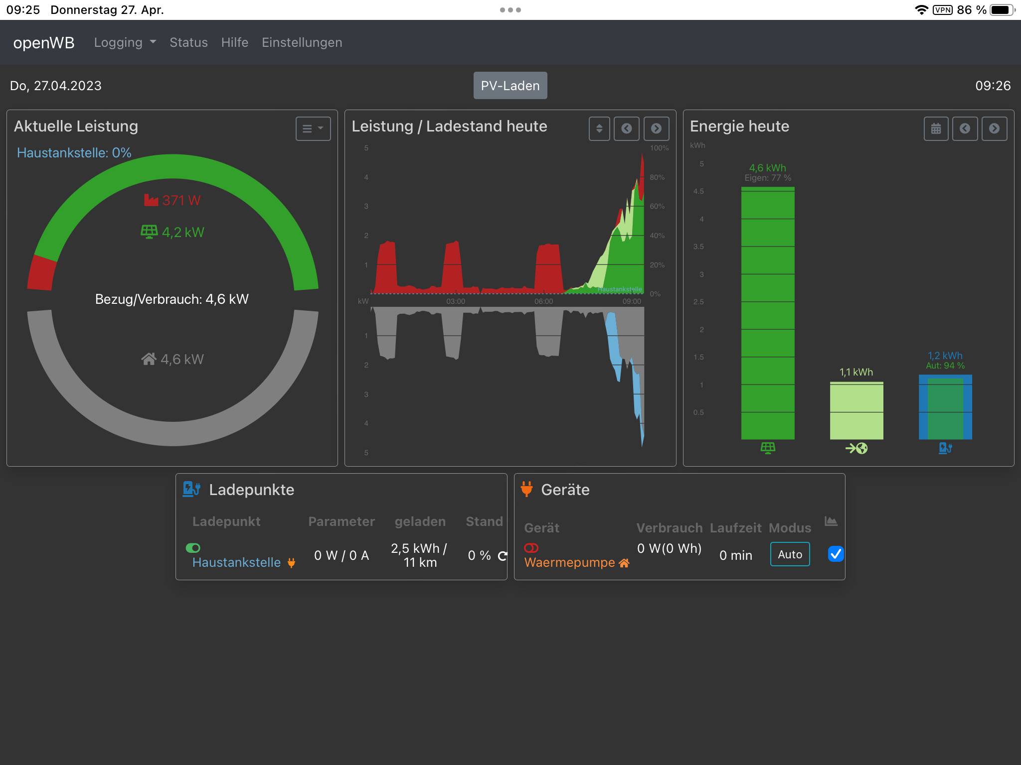

Netzbezug wird im Balkendiagramm nicht dargestellt
Beitrag von helijoe »
seit ich meinen Sunny Boy 2.5 gegen die Version 4.0 getauscht habe wird der Netzbezug nicht mehr im Balkendiagramm dargestellt.
Hat jemand einen Lösungsvorschlag?

Re: Netzbezug wird im Balkendiagramm nicht dargestellt
Das Problem war das Smart Meter von elgris was mit der neuen Firmware von SMA nicht kompatibel ist.
Leider war das Update des Smart Meter nicht möglich wurde von elgris auf Kulanz getauscht.
