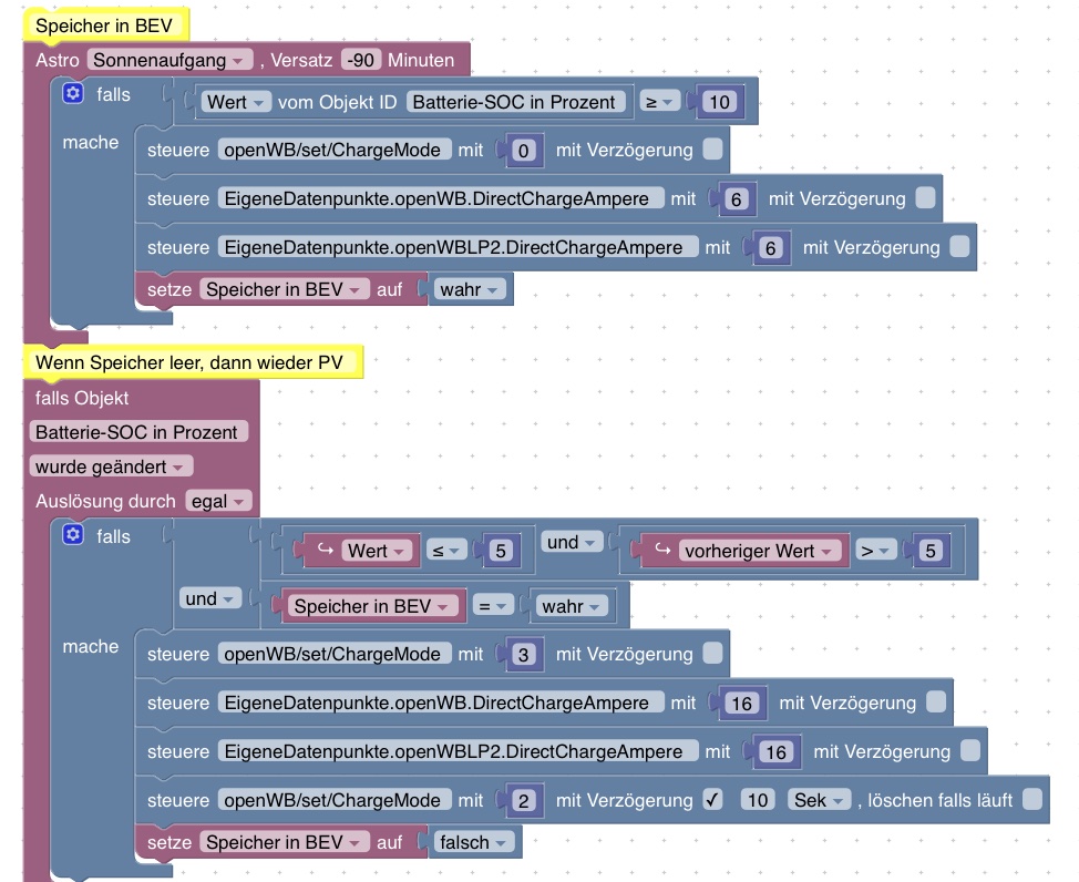

ich löse dies über unsere Hausautomation von ioBroker.
Dort habe ich ein Skript, welches wenn es aktiviert ist, morgens 1,5h vor Sonnenaufgang und wenn der Speicher noch >10% Füllstand hat auf Sofortladen mit 6A bei 3P stellt (wir haben 2 Autos an zwei Boxen). Endladelesitung bei unserem Speicher 9KW. Sobald der Speicher auf 5% geht, wird wieder PV laden aktiviert. Dies damit die Kaffeemaschine etc. noch genug Strom in der Übergangszeit im Speicher hat, etc.
Anwendungsfall hier: Beide Autos tagsüber nicht an der Box und Speicher extra groß gewählt.
