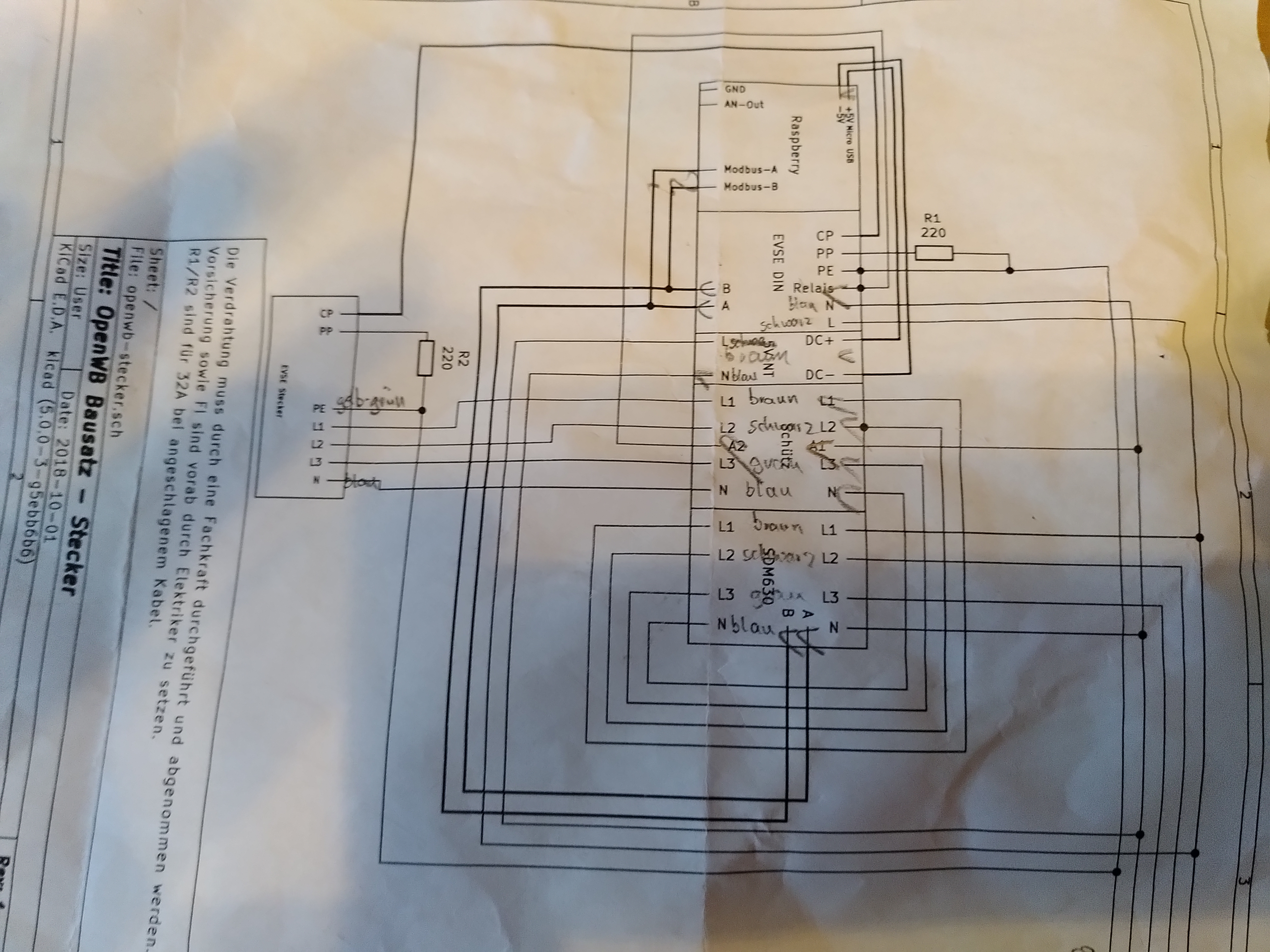

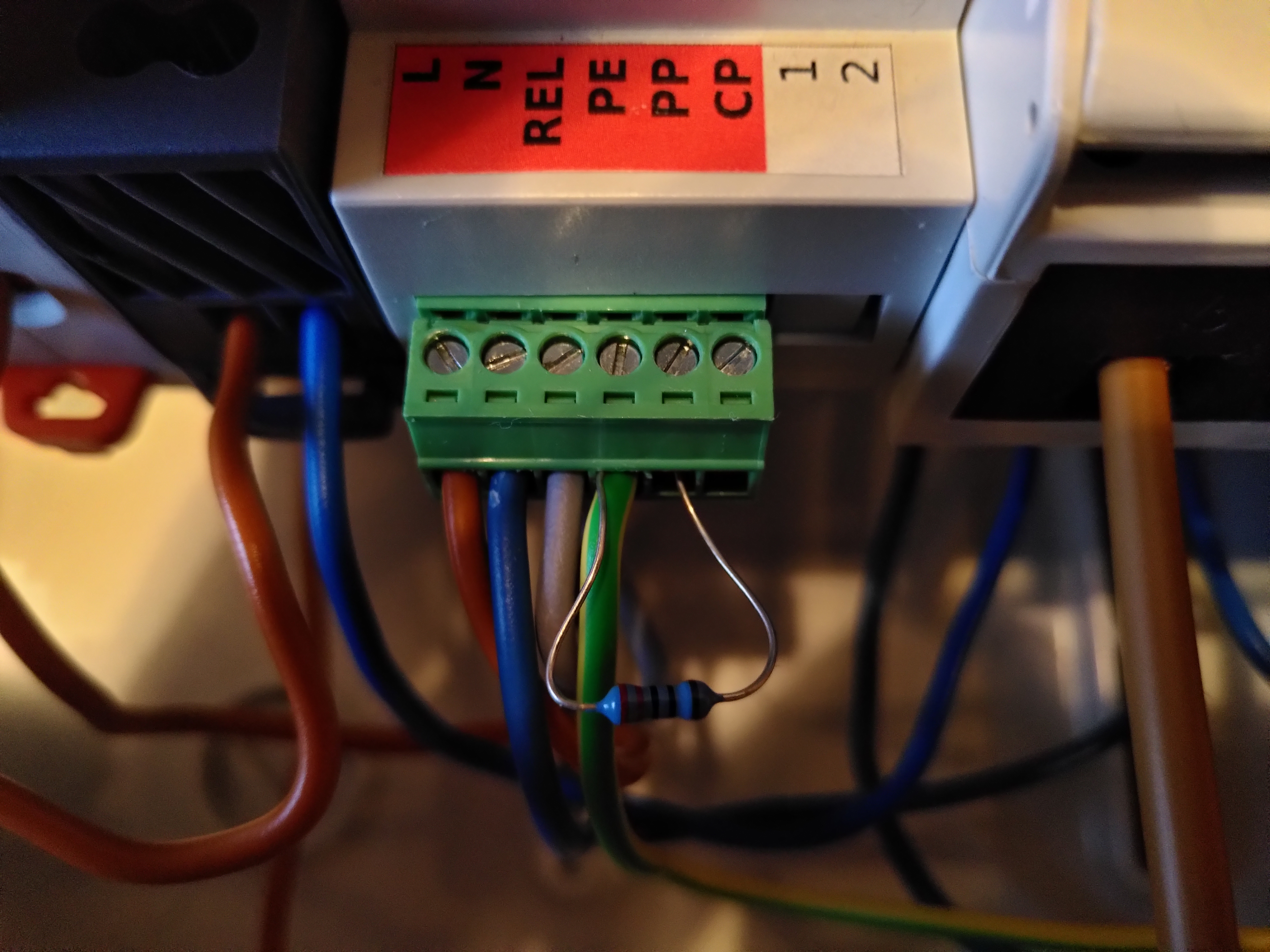

ich weiß nicht, wie ich die zwei Widerstände, die im Schaltplan eingezeichnet sind, "einbaue".
Auf jeden Fall haben mir die Fachleute gesagt, auf keinen Fall so, wie ich das derzeit gemacht habe (siehe unten, Schaltplan im Anhang).
Wie habt Ihr das denn gelöst?
Danke schon mal für die Antworten.

Also einer der Widerstände gehört in den Stecker zwischen PP (Proximity Pilot) und PE, der andere ist, was die Position angeht in deinem Bild, durchaus richtig. lediglich die art könnte man optimieren. Bei mir sind vor der EVSE dafür zwei Wago 221 Klemmen. Die halten den sicherer als zusammen mit nem 1,5qmm unter die Schraubklemme "gebastelt".
Ich hab den aus dem Stecker aber auch in die WB verlegt, aber je nach Kabel geht das nicht. Man braucht halt ein 5x6+2x0,5qmm dafür. Oft ist es aber ein 5x6+1x0,5qmm.
Bei dir ist an der EVSE aber der CP (Control Pilot) noch nicht angeschlossen. der muss auch zum CP im Typ2-Stecker gehen.

Das mit dem Stecker stimmt, ich habe die noch gar nicht angeschlossen, aber das wäre meine nächste Frage gewesen.
