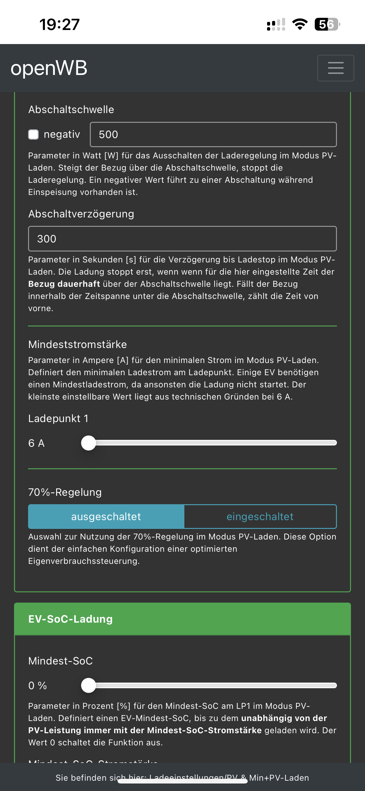

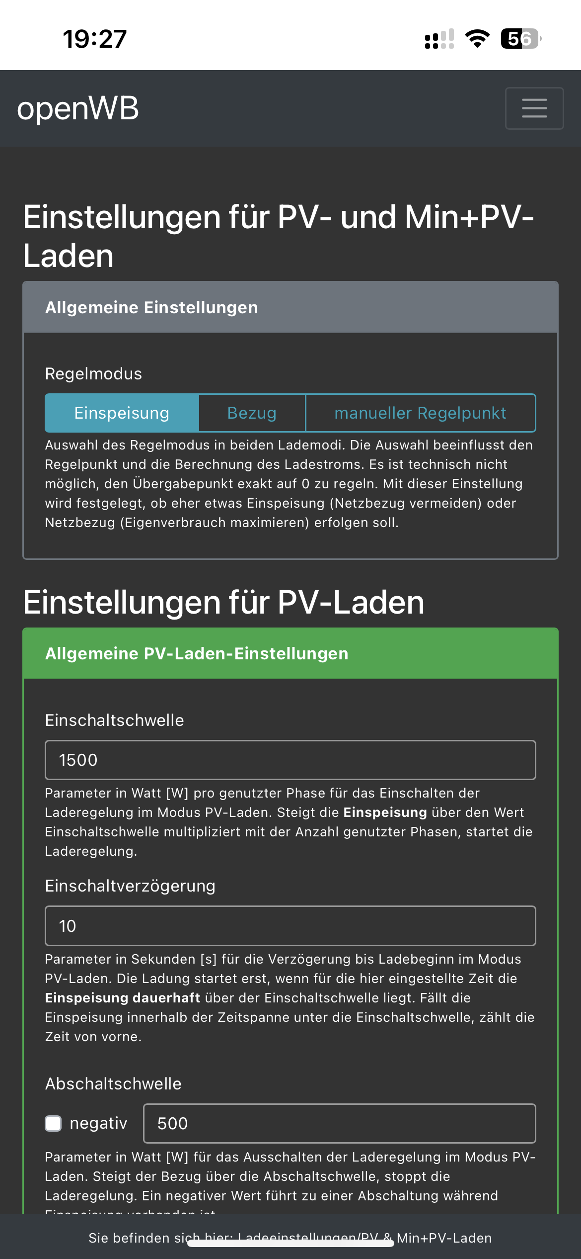

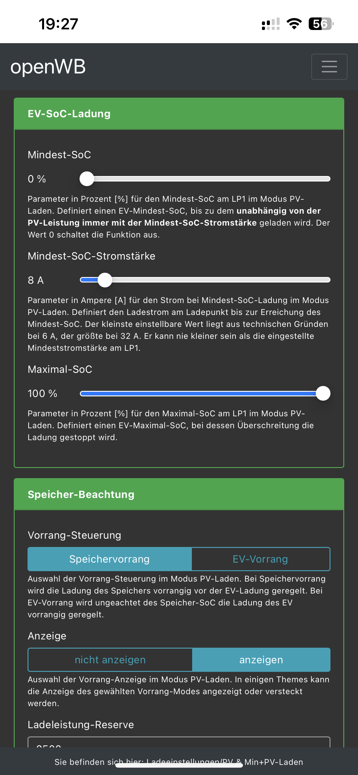

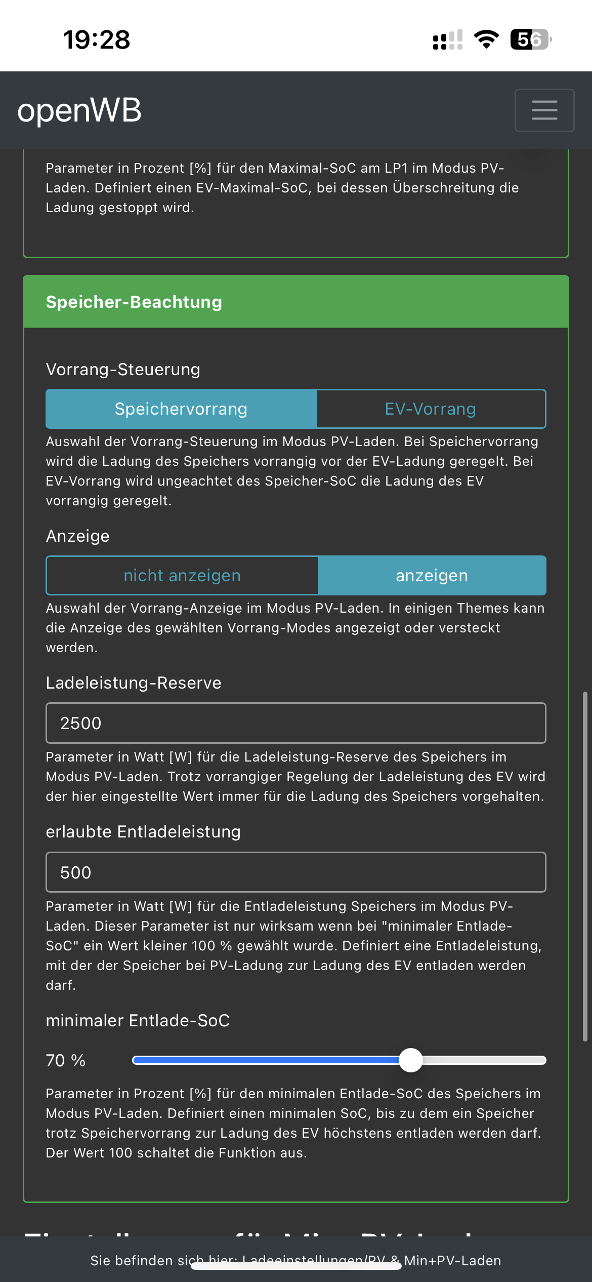

Einstellungen im Anhang.

Minimaler Entlade-SoC muss höher. Das Problem beim PV-Laden ist ja die Wolkenpause, die da überbrückt wird, wenn die Sonne untergeht.

Wieviel höher? Und was hat diese Einstellung dann überhaupt für einen Sinn, wenn der Wert offensichtlich nur ungefähr beachtet wird?

Du hast da ja 70% eingestellt. Bei mir stehen da 95% und mein Hausakku geht bei PV-Laden nicht ins Auto.
Edit: noch eine Erklärung über das warum: die openWB benutzt zum regeln nur den EVU-Punkt und eben nicht die PV-Leistung. D.h. sie bekommt nicht mit, wenn die Sonne untergeht. Oder anders herum: dür sie ist Sonnenuntergang einfach eine Wolke, die sich vor die PV sxhiebt. Da der Hausspeicher nun versucht, Netzbezug zu vermeiden, wird der Hausspeicher ins Auto geladen. Um das zu steuern sind die Parameter da, die den Speicher betreffen. Denn nur mit PV, also ohne Speicher, existiert das Problem ja nicht.
