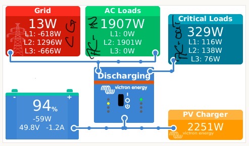

Meine Victron-Anlage zeigt die Energieflüsse folgendermaßen an:

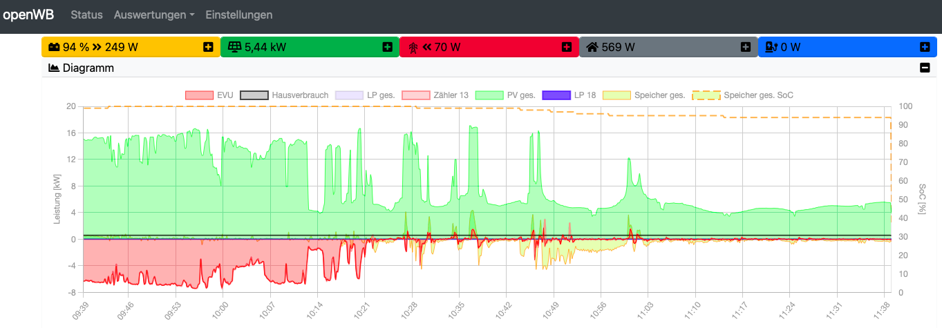

Die Einbindung in die openWB funktioniert ganz gut, beschränkt sich aber wohl auf die Anzeige der Leistungswerte des AC-IN?
Es wäre sehr schön, wenn dort die AC-OUT Werte auch als Option angezeigt werden würden.
Bei mir läuft darüber z.B. das ganze Haus.
Der Wert für die Anzeige des Eigenverbrauchs müsste deshalb genau dort abgegriffen werden.
Der Carlo Gavazzi (GC) sitzt vor der Anlage und kann deshalb diese Werte gar nicht zu Gesicht bekommt, wenn sie z.B. aus dem Akku kommen.
Deshalb kann ich meinen Eigenverbrauch zur Zeit leider jetzt nicht korrekt angezeigt bekommen.
Aus irgendeinem Grund wird er stabil mit 569W angezeigt.
Dabei ist mir nicht mal recht klar, wie diese Anzeige zu Stande kommt:

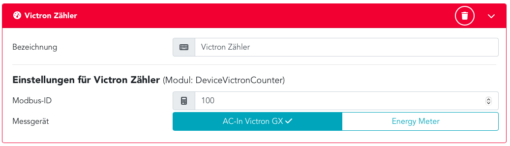

Lange Rede, kurzer Sinn: Um die Anzeige des Eigenverbrauchs korrekt hinzubekommen, ist es meiner Ansicht nach wichtig beim Victron-Zähler eine zusätzliche Option für den OUT-Zweig zu bekommen.
Seht Ihr das ähnlich?

Ich habe eine ähnliche Konfiguration - auch wenn nicht das ganze Haus über den AC-Out läuft, sondern nur der wesentliche Teil (der bei einem Stromausfall weiter laufen sollte).
Und genau zu diesem Zweck gibt es doch die Option "Energy Meter" bei Messgerät. Wenn Du das auswählst bekommst Du den Gesamtverbrauch im Haus und nicht nur den AC-IN.
So läuft es zumindest bei mir Fehlerfrei.
