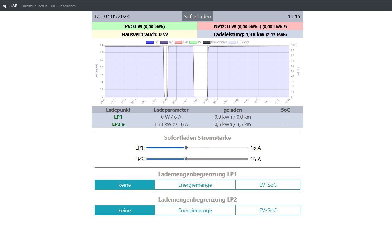

Mach mal ein Screenshot vom Hauptscreen. Da kann man sehen, was die openWB dem Auto offeriert. Wieviel dieses dann schlussendlich lädt, entscheidet nur das Auto.

anbei der gewünschet Screenshot.

Genau, hier siehst du schön, dass die openWB 16A an LP2 "offeriert", das Auto aber nur 1.38kW bezieht. Überprüf doch mal im Auto, ob du da den Strom begrenzt hast.

So wie es aussieht, bietet die openWB dem Auto die 16A an, von denen der aber nur 6 nimmt. Kann man im Auto irgendwas in Richtung Ladebegrenzung einstellen? Was wird im Auto angezeigt? Mal an LP2 laden wird wahrscheinlich nichts bringen - aber an einer öffentlichen Lade könnten man es ja auch mal probieren. Oder Du nimmst mal den Ladeziegel - da wird doch einer mitgeliefert?

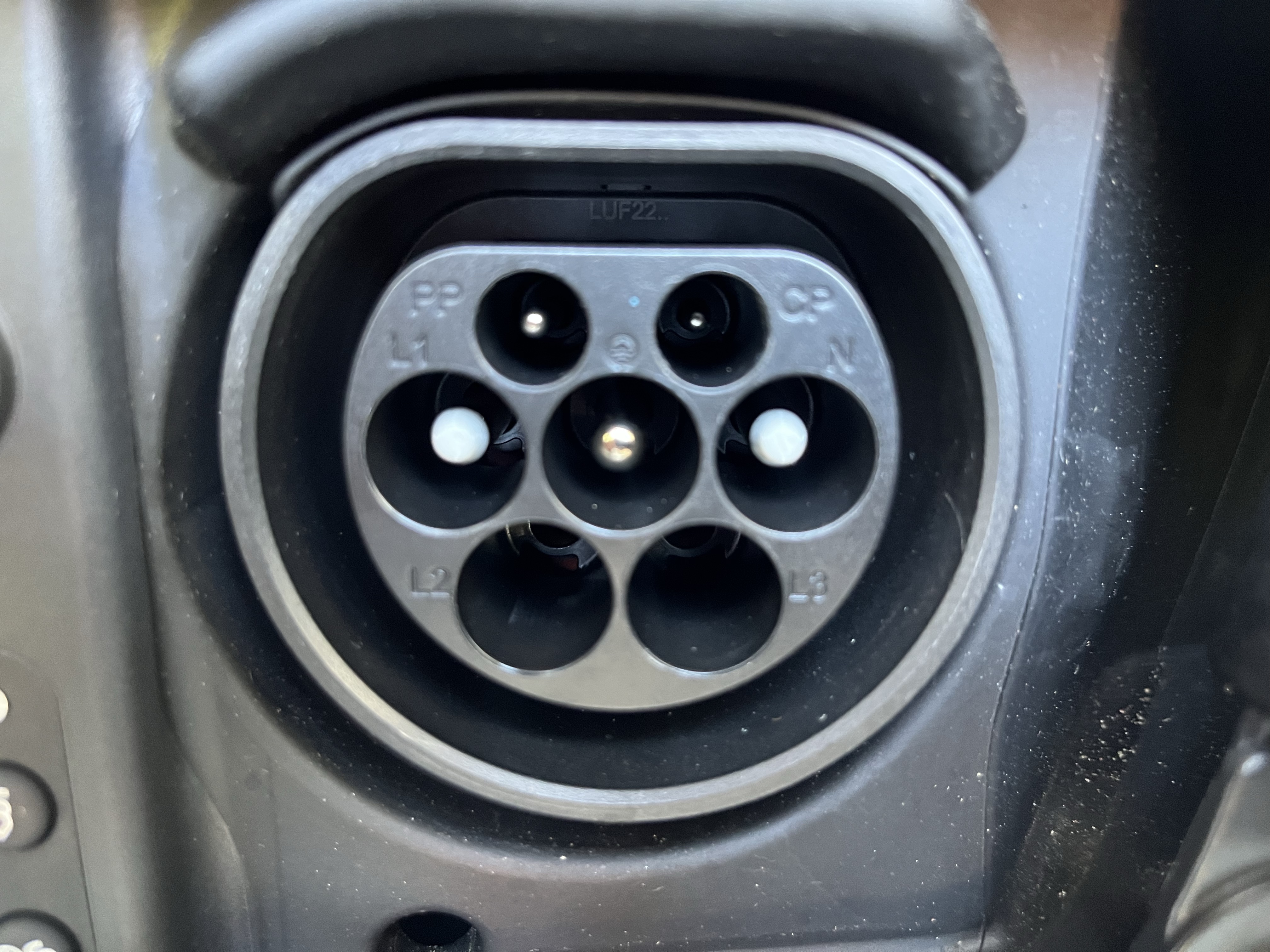

Evtl. auch den Ladestecker am Auto ziehen und wieder FEST einstecken.
Wenn der CP-Kontakt nicht schließt, geht das Auto in den Notlademodus.

guter Hinweis. Habe gerade mal den Stecker gezogen und gesehen, dass in der Buchse der Pin des CP-Kontakts viel weiter hinten liegt als der des daneben liegenden PP. Im Ladestecker sehen diese gleich aus, sodass die auf der anderen Seite doch auch gleich sein müssten, oder? Hat sich der Pin eventuell nach hinten geschoben? Habe mal ein Bild angehängt, etwas unscharf aber man sollte es erkennen.
Gruß Kai

Das problem ist übrigens gefunden. Es war tatsächlich im Menu des Autos (eManager) ein reduzierter Ladestrom eingestellt. Wieso erschließt sich mir nicht. War noch nie drin in dem Menupunkt. Egal, jetzt läuft es wieder. Danke für Eure Hilfe.
