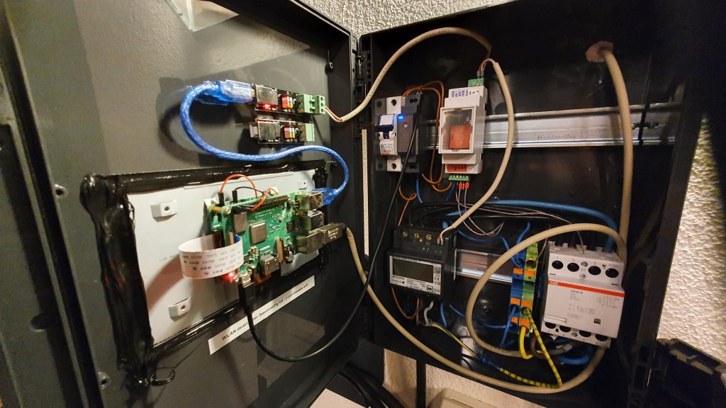

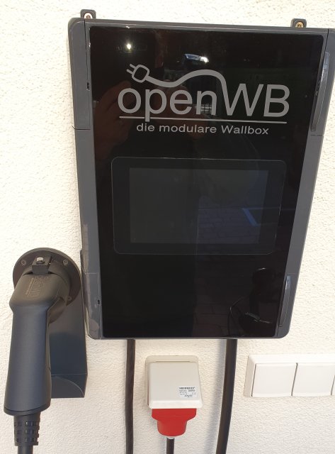

Ich hab sowieso grad ein paar Fotos da. Es ist eine openWB Series 2 mit Display und nur einem Ladepunkt ohne Phasenumschaltung und ohne Addon-Platine. Als Bausatz aus dem openWB Shop. Installiert unter einem Carport in unserer privaten, umzäunten Einfahrt. Daher keinerlei "Mißbrauchsschutz".
Weiterhin verbaut ist im Keller noch das EVU-Kit zur Messung der gesamten Hauslast (wir haben noch einen alten Ferraris-Zähler). Derzeit leider noch keine PV-Anlage.
Die Kabelführung innen kann man sicherlich viel "hübscher" machen (bestimmt in der Fertigverion auch der Fall). Ist aber für mich auch ein wenig Experimentierobjekt und daher hab ich mir keine Mühe z.B. mit Kabelbindern gemacht die ich dann regelmäßig wieder raus zwicken würde.
Angeschlossen über 16 A CEE (war schon vorhanden und reicht derzeit da mein Auto mit maximal 16 A laden kann).
LAN-Kabel direkt von hinten durch die Hauswand (feldkonfektionierbarer Stecker --> nur kleines Loch) aus der Werkstatt zugeführt (unsichtbar und somit w.a.f.-erhöhend) und mit Silikon (war gerade zur Hand, ist ja nicht sichtbar) abgedichtet (muß hier nicht wasser- sondern nur insektenfest sein).
Wandhalterung für Kabel und Stecker ebenfalls aus dem openWB Shop. Auch wegen des w.a.f. aber vor allem weil dann wirklich kein Kabel auf dem Boden rum liegt über das man am Ende noch drüber fahren könnte (was aber das von openWB angebotene Kabel m.M.n. notfalls sogar aushalten würde).

- Weitwinkelaufnahme der offenen Series 2 mit einem LP und Display.
- openWB-Series2-Weitwinkel-klein.jpg (117.22 KiB) 6186 mal betrachtet
- Außenansicht wie im Carport auf Privatgrund montiert (kein Zugangsschutz o.ä. erforderlich).
- openWB-S12-klein.jpg (45.56 KiB) 6186 mal betrachtet
