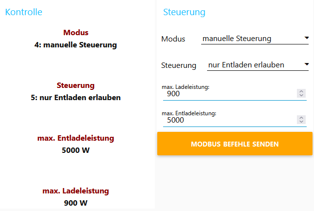

Schreiben lässt es sich gar nicht
Wenn ich der Steuerung sage z.B. "nur Entladen erlauben", klappt das wunderbar, aber nach genau 1h geht sie wieder auf "max. Eigenverbrauch" zurück.
Also gibt es einen timeout von 1h.

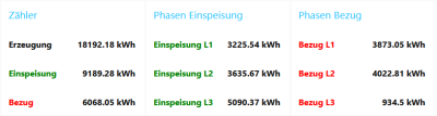

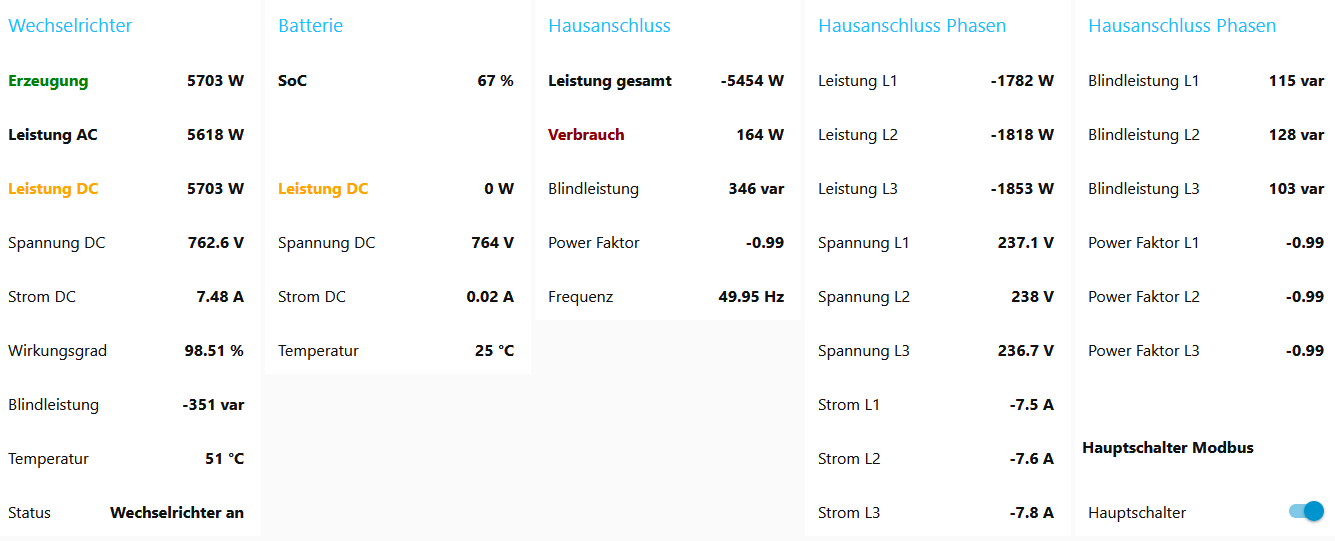

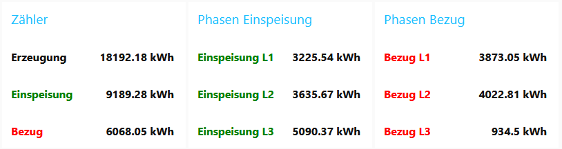

Vielleicht erst mal ein paar Bilder wie weit ich bin:
Die Schreib Befehle werden nur gesendet, wenn man auf den Knopf drückt.
Ich könnte die auch alle 5s senden, ich weiß aber nicht ob das erlaubt ist.
