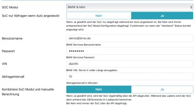

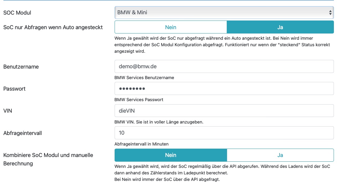

Vermutlich ja, ich hab' aber keinen, dass ich das bestätigen könnte. Hier die Konfiguration des BMW-SoC-Moduls:
